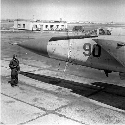

МиГ-25П №90 из 764 иап. Шесть звёздочек на борту - "шесть раз участвовал в стрельбах". Вложение 60892
