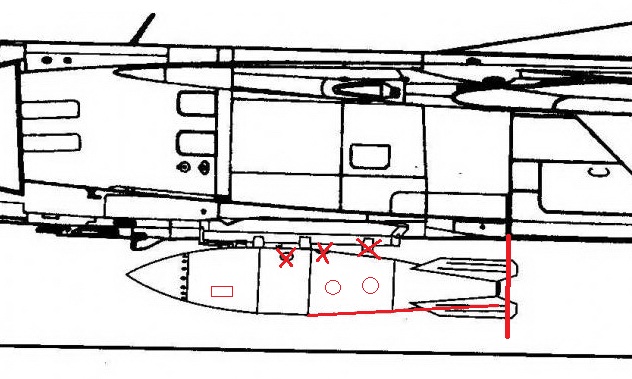

Еще "5 копеек" по поводу чертежей, которые тут поставский земеля выставил, и с которых сыр-бор начался. 28-я здесь несколько сдвинута назад по сравнению с действительностью - если внимательно приглядеться, то можно увидеть что оперение ее заходит в габариты ниши шасси. Так и шасси не выпустишь, да и не повесишь ее ибо стойка шасси мешать будет. Вложение 51070
Ну эти чертежи - попытка срастить мечтательное с неизвестным...
Насколько я вижу, это чертежи из "КР" за 84-й год, если не ошибаюсь. Это их Ваш "поставский земеля" рисовал? К сожалению, я сейчас не скажу фамилию автора тех чертежей.
P.S. Что-то, с этим "сыр-бором" мы сильно от темы ветки отклонились, от "хранения". Продолжим или перейдем куда?
P.P.S. О, простите, нашел. О. Путьмаков фамилия автора чертежей в "КР".
