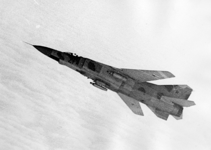

  8. #588
    14.08.2009
    112
    На чем основан так далеко идущий вывод???
    1. Это только предположение.
    2. Схема окраски самолета необычна для Миг-23М.
    3. В книге рисунок, который так же выглядит как этот самолет.

  11. #591
    14.08.2009
    112
    Здесь еще картину для этого.
    Источник:http://www.airforce.ru/history/moder...khin/index.htm
    1) Не самое удачное
    2) О какой схеме окраске вы говорите? Самолеты МиГ-23 32 гиап (кроме "образца 1971 года") имели стандартную для своего времени окраску.
    3) В книге много фото и рисунков (проекций), а кроме того есть еще и боковики. О каком рисунке идет речь?
  13. #593
    Mig
    Mig вне форума
    23.04.2007
    1,362
    1) И что необычного вы увидели на этом фото?
    2) А подпись к этому фото следующая: "МиГ-23 с блоками УБ-32 в полете". Почему вы решили, что это самолет именно 32 гиап из Шаталово?
  14. #594
    10.11.2005
    2,097
    ЕМНИП, на заводе-изготовителе Миг-23М окрашивались в однотонный серый цвет. Камуфляж с-ты получали позже в частях и на АРЗ. В первом случае о каких-либо стандартах (и нестандартах :-)) говорить трудно.
    Ну под животом-то допустим УБ-16...(это к автору фото)...
    Рисунок в книге (я упоминал это) основан на этой картине. Я действительно рекомендую прочитать книгу. Вы найдете всю информацию, к которой я обращаюсь.
  19. #599
    Mig
    Mig вне форума
    23.04.2007
    1,362
    Из того же источника: Летчики 32-го гиап Владимир Колотухин (слева) и Олег Державин (справа) у самолета МиГ-23М. Шаталово, середина 1970-х.
