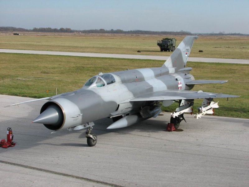

    Цитата Сообщение от robert Посмотреть сообщение
    А что за ОЗ у верхнего БИСа?
  9. #89
    19.02.2006
    С-Пб
    5,202
    По-моему, это Сербия.
