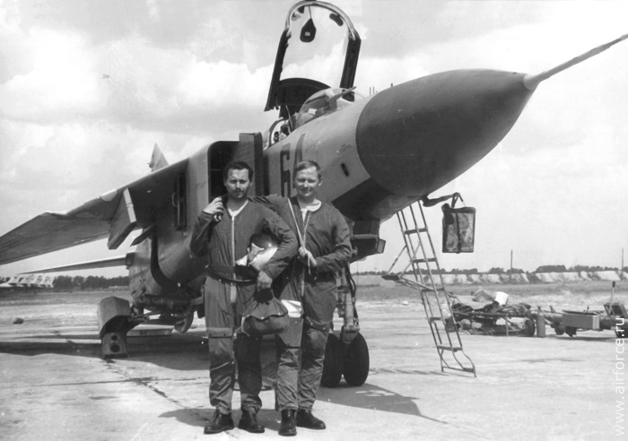

    ... и об использовании раннего типа APU-23?
    http://www.airforce.ru/history/moder...otukhin_03.jpg
  18. #198
    16.09.2008
    Иностранец
    106
    Да, спасибо Crossi, фото из книгы о истории 32.гвиап, но если я неошибаю самолет уже Миг-23М.
