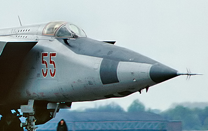

    2 МиГ-25БМ и U-N-C-L-E-BU: Спасибо большое за ваши ответы.
    Из того, что я прочитал здесь, я делаю следующие выводы. Пожалуйста, поправьте меня, если Вы не согласны.
    - Все МиГ-25БМ были оснащены системами Tangazh и Пеленг-2М.
    - Самолёты №70/71/72/73 могли бы иметь конкретные данные загружены в их навигационную систему.
    - Конкретные данные и могли быть загружены в варианты МиГ-25РБ с "П-2" упомянуты в списке заводских номеров.
    - Наверно ТФН - это РБТ для ночной разведки.
    - ВФ - вероятно это РБВ с аэрофотоаппаратом А-72.
    Самолёты N°53/02014137, 55/02016375, 56/02016108 и 57/02014146 упоминаются в списке как "простые" МиГ-25РБВ.
    Тем не менее, в соответствии с их заводскими номерами, они должны были бы оборудованы для ночной разведки. Было ли это обязательно так? Посмотрите ниже:
    (“Третья комплектация, предназначенная для ночной разведки, устанавливалась на самолет с заводским № 02012179 и на самолеты с заводского № 02014125 по заводской № 02017125". http://www.airforce.ru/aircraft/miko...rb/page_05.htm)
    Большая часть МиГ-25РБ упомянутых в этом списке заводских номеров были сфотографированы в Германии в начале девяностых годов.
    Конечно, некоторые самолеты могли было бы сняты и заменены другими с тем же бортовыми номерами. Однако, кажется весьма вероятным, что они были такими же.
    В то время как фотографии самолетов N°53/56/57 показали стандартннй разведывательный нос, фото №55 было по-другому.
    Никакие стандартные люки для аэрофотооборудования не видны, с исключением может быть под носом. Почему? Был ли этот стандартный нос для вариантов выделенных для ночной разведки?
    Кстати, МиГ-25БМ №78 здесь сохранились Музей авиационной техники - Боровая - МиГ-25БМ .
    А это, часом, не РБК?
    Да, действительно, №55 выглядит как РБК.
    В этом случае, он должен быть другой самолет, чем тот, указанный в списке заводских номеров. Хотя это на самом деле не доказательство, в некоторых документах, найденные в Вернейхене после вывода отмечается борт №55/02016375 оснащён с Изделием 31 (Вираж).
  18. #38
    19.02.2006
    С-Пб
    5,320
    Так может, это и есть другой самолет? Этот снимок откуда, где сделан? Не похож он на "Вираж". Правда, сейчас быстренько слазил, посмотрел: есть такое фото (16 ВА), написано, что это Вираж, но с двумя НАФА-МК-75 на нижней части носа. Так что, окна могут быть и не видны. И номер указан тот же: 02016375. Но меня по-прежнему терзают сомнения, что это Вираж. И еще одна личная просьба: нет ли у кого фото именно МИГ-25РБК? Нигде не могу найти хороших фото этой модификации (я имею в виду НЧФ). Если есть у кого, поделитесь пожалуйста! Именно РБК.
