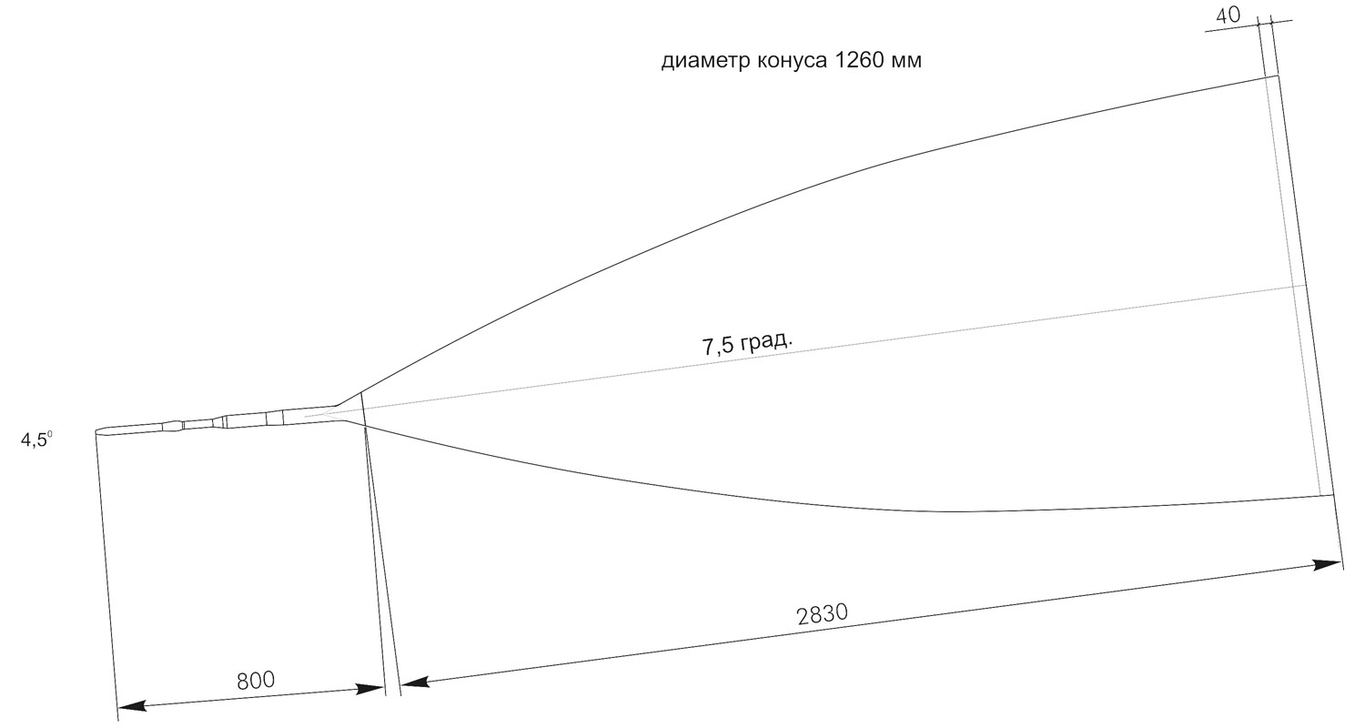

Также "в довесок" основные размеры конуса из параллельной "модельной" ветки... http://forums.airforce.ru/attachment...8&d=1241040357
