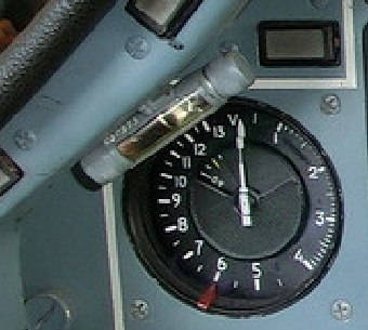

А ни у кого нет описания приборной панели первого Як-130Д ?
Хотелось бы узнать, что за такой указатель скорости и числа М стоял на этой машине ? Похоже на УСМ-2 но не он, шкала у него 0-1300 км/ч. А упомянутый УСМ-2 имеет шкалу 0-1600 км/ч.
И такой же указатель приборной скорости и числа М до 1300 км/ч стоял на Як-141.
Может остались какие схемы или документы по этим машинам где можно посмотреть эту интересующую мелочь ?
http://russianplanes.net/images/to111000/110021.jpg
Все остальные приборы кроме этого мною опознаны слева направо :)
Индикатор комбинированный жизнеобеспечения ИКЖ-П1;
Индикатор положения элементов самолета ИП52-03А;
Высотомер барометрический механический ВБМ-3ПБ;
Указатель приборной скорости и числа М ??????
Указатель угла атаки и перегрузки УАП5-17;
Индикатор командный пилотажный ИКП-81;
Прибор навигационный плановый ПНП-72-16;
Дублер авиагоризонта ДА-200П;
Часы авиационные малогабаритные ЧАМ-756 (на фото сняты);
Авиагоризонт резервный АГР-29-15Р (на фото снят);
Указатель радиовысотомера А-034-4-3;
Импортные приборы (типа ЛУН) контроля двигателей (сняты).
Загадка этот указатель скорости и числа М. И не на одном форуме это пытался выяснить , и общался с конструкторами завода-разработчика - никто ответа не дал :(

Что это за зверь такой стоял на первом Як-130Д ? Указатель приборной скорости и числа М. Он еще встречался на Як-141 и все,более ни на одном летательном аппарате его не было. Как известно УСМ-2 имеет предел измерения на 1600 км/ч , а этот на 1300 км/ч.
Тут только смотреть какую-то документацию на Як-130Д или Як-141.
