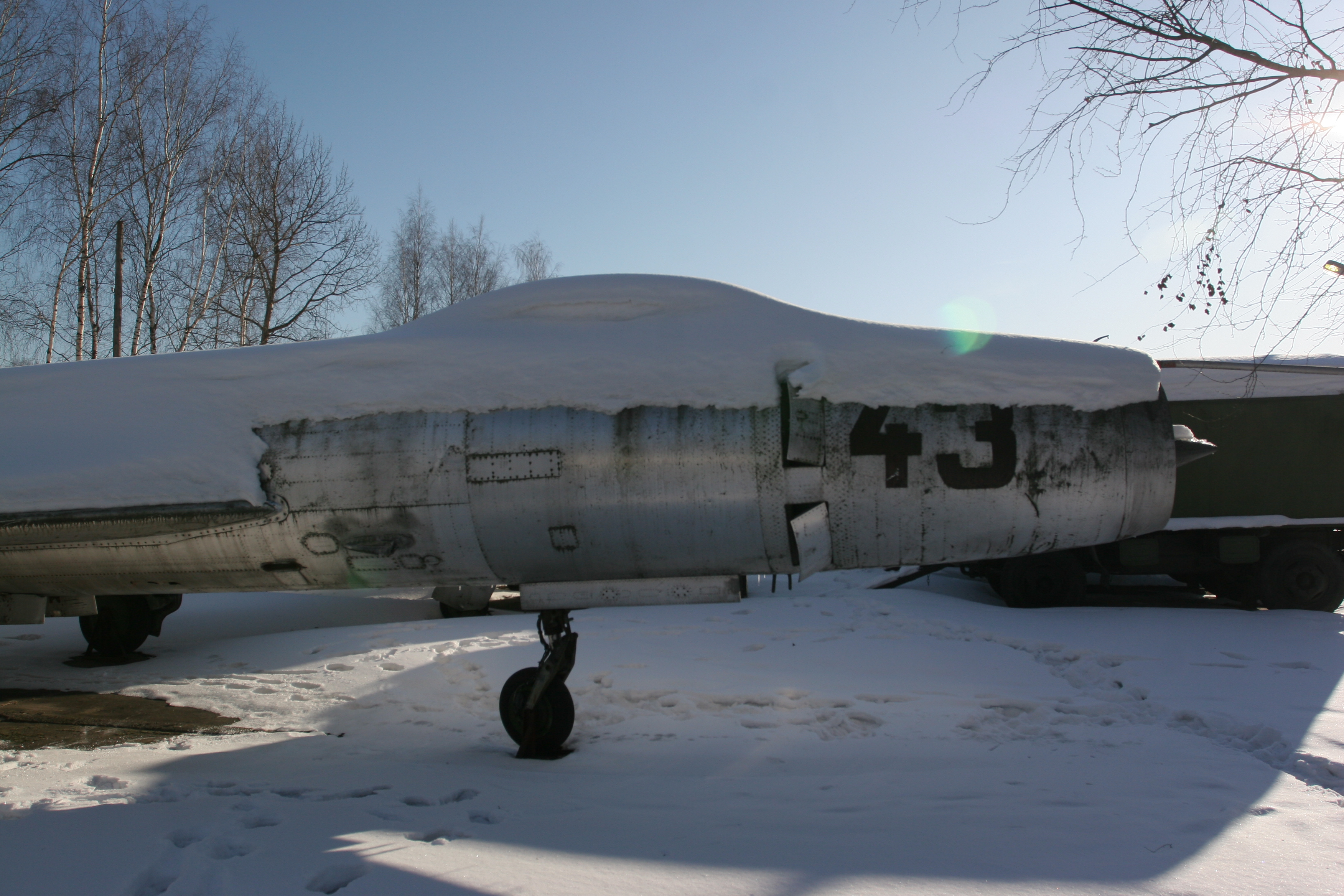

Павел, всё верно, этот самолет ранее стоял в Твери в Академии ПВО, прикладываю фото 13-67 на створке. Жаль, если эту стоянку-музей тоже дербанят или уже раздербанили...
Леша, я в Академии был в 2010 году, "пытал" проводника, чтобы нашли любую документацию на самолеты для истории, ничем не помогли, просто не знают, осталось ли где лежать или нет. Надо через Академию искать ветеранов на кафедрах, узнавать, откуда он к ним прибыл и так далее. И это конечно же, непросто.
