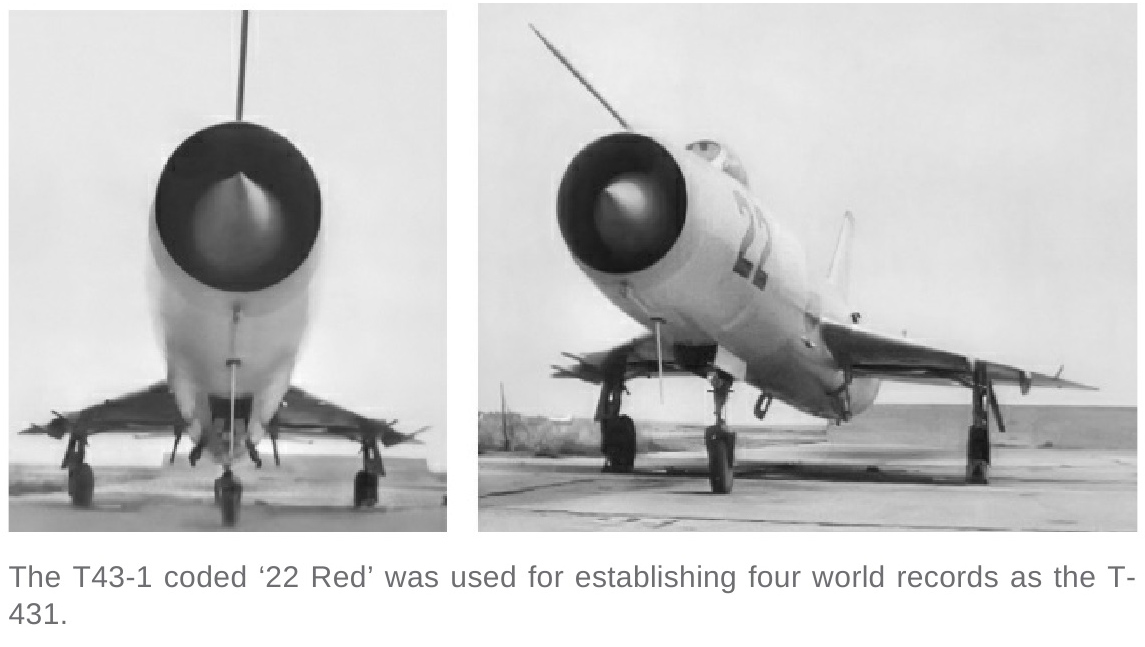

Еще один вопрос по книге Гордона. Вот это его утверждение про Т-43-1 с б. н. 22 насколько верно? У меня лично это вызвало полное недоверие. Это вопрос, скорее, к Павлу, но, может, и еще кто в курсе? Откуда у Гордона такие сведения?

Фото Т43-1 в КБ я не видел. Какой у него был бортовой, не знаю.
В том, что на представленных фото изображён Т43-1, сильно сомневаюсь.
Т43-1 был сделан на базе первого предсерийного Т-3 (0001), и скорее всего, на нем никогда не было пилонов под ракеты, т.к.его не предполагалось использовать непосредственно в программе ГСИ.
На фото, скорее всего, изображён один из серийных Т-43, использовавшихся в ЛИИ в качестве ЛЛ.
Таких машин было много, к примеру, самолёт N 03-22.
Напомню, что в ЛИИ серийные номера самолетов очень часто использовались в бортовых...
