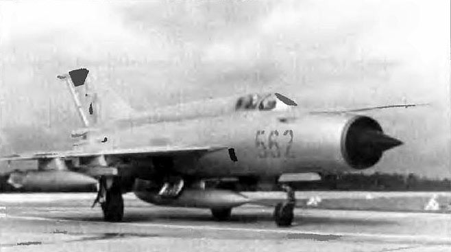

NVA МиГ-21 М с 2x ПТБ-490 и ПТБ-800, МиГ-21 МФ с редкостью конфигурации оружия RS-2US плюс R-13MВложение 50365Вложение 50366
