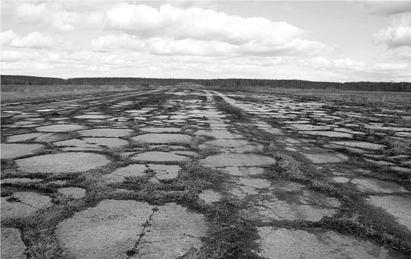

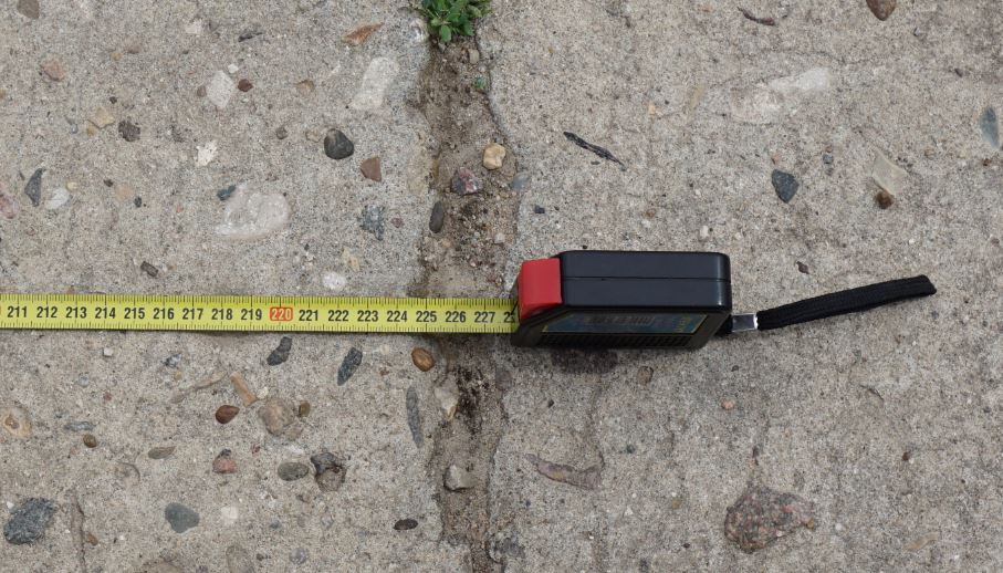

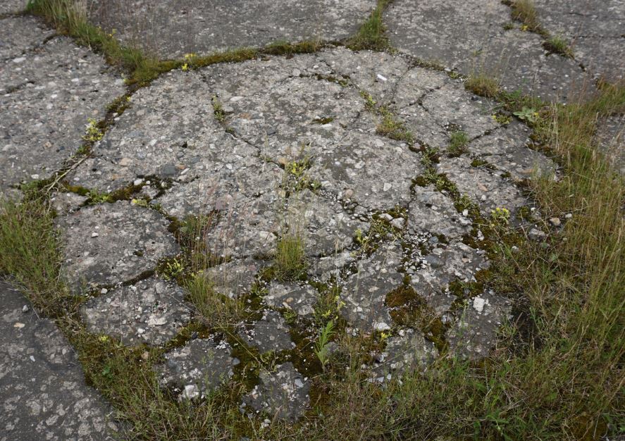

Добрался таки.
Размер торцевой плиты - 3,6 х 2,25 м. Шестигранная - 2,25 х 1,3 м. Толщина прибл. 150 мм.
Состав наполнителя бетона различается по размеру и составу на различных "сотах".
Интересное наблюдение - бетон укладывался в опалубку непосредственно на месте, о чем свидетельствует поверхность нижней части (на фото отколовшийся кусок). Возм., это некая ремонтная плита, заглянуть под иные не получается. Вибрирование при укладки смеси далеко от совершенства.
Вложение 99800Вложение 99801Вложение 99802Вложение 99803Вложение 99804
