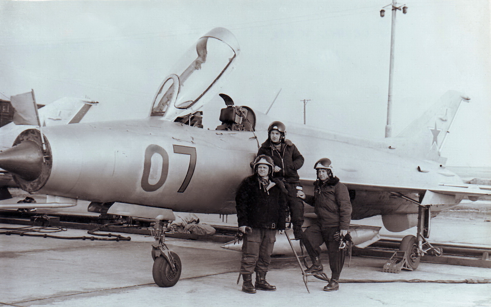

МиГ-21Ф13 №07 Аэродром Лебяжье. Освоение МИГ-21Ф13 в БВВАУЛ имени В.П.Чкалова. Вложение 69251
