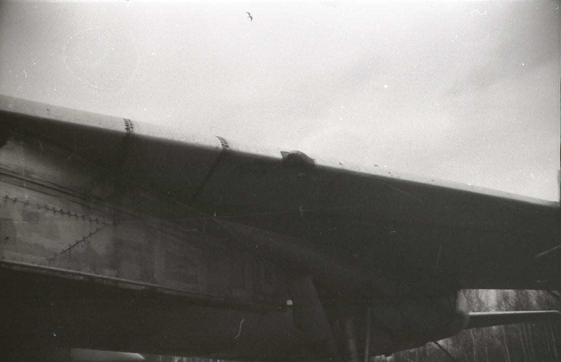

Большое спасибо ! Вот краткая история этого сюжета (от Б.Г.Ерошенко) :
"Полк прекратил полеты на изд."И" в первой половине 1987 года и почти все они были перегнаны нашими летчиками на базу хранения в Ржев.Осталось 2 изд"И" и один пеликан (борт 02). Пеликан был разобран на металлолом вместе с одним изд."И"из 1-й аэ. На фото борт 24 (серии502204) из состава 2-й аэ(ст.техник к-н Бичевой)по договорённости командования части с руководством птицефабрики (пос.Ростовка) был передан жителям как экспонат безвозмездно. От него оставили фюзеляж (без оборудования кабин, но с обоими фонарями), крылья, хвостовое оперение, шасси. Внутри по возможности всё было снято. От стоянки 1-й аэ до Ростовки была хорошая грунтовая дорога с нормальной колеёй , дорога была "негласная". С помощью водила и тягача облегченный самолет оказался в селе. В начале за ним следили, убирали территорию вокруг, но со временем как всегда нашлись вандалы, которые сперва украли фонарь летчика,а потом потихоньку с помощью автогена порезали на лом. Это уже было в начале 2000-х годов."

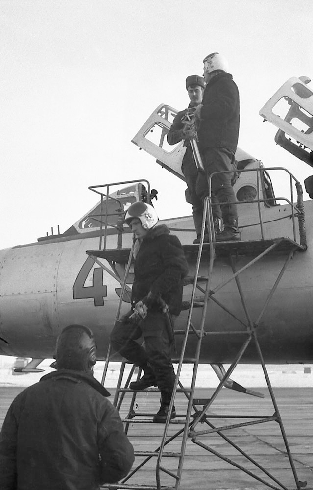

Б/н 41 (источник https://aviaforum.ru/threads/tu-128....2#post-2554832).
на фото самолет 356 ап 3 аэ (ею командовал МАО) фото примерно 80-81г: слева на право штурман П.Завалий, Ком.кор-ы В.Агеев, А.Максимов, В.Мишин, В.Сафоновский, В.Арюхов, В. Лазарев. Самолет в 81 или 82г передали в Белую. У меня на нем самопроизвольно выпускались интерцепторы в полете при том ночью, ощущалось это по тому как самолет вел себя не адекватно, просто приходилось включать форсаж для поддержания скорости, это потом мне техник рассказал через какое-то время. Техника кстати на 31 засосало в двигатель, неудачно проходил под нижним срезом СВЗ и в кабине находился один из летчиков с этого снимка. Самолет в последствии был потерян в 350 ап, не выживали там самолеты с №4Х. Да и фото по моему я делал.
