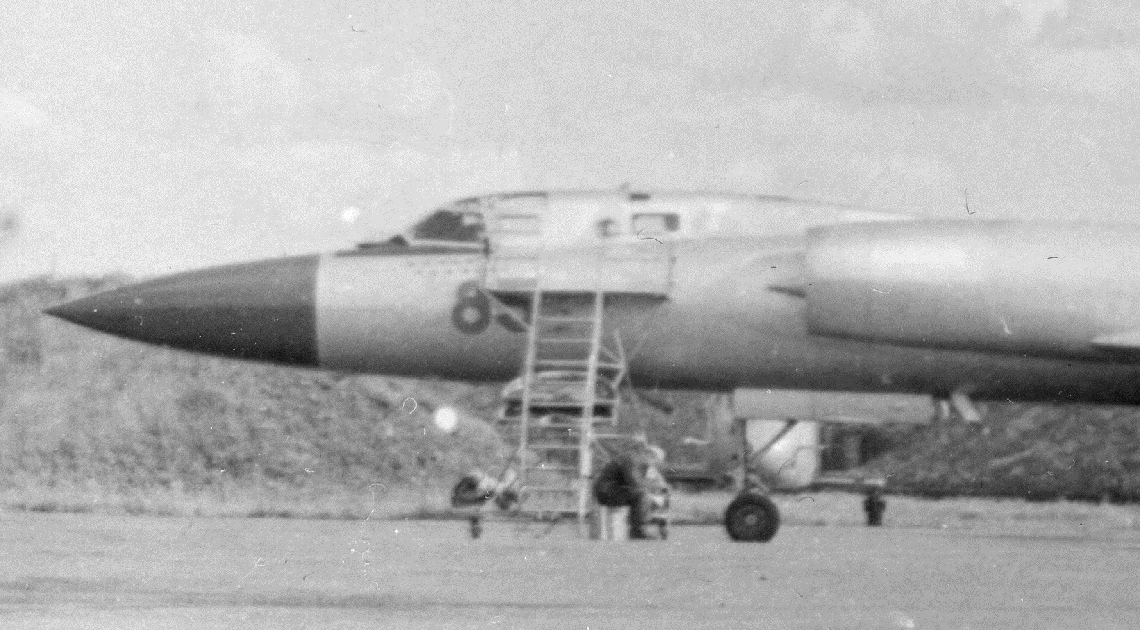

вот и 95 нашел
Вложение 96858
вот и 95 нашел
Вложение 96858
а это не "85"?
95 однозначно

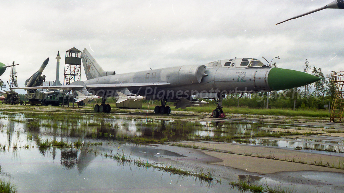

Почему-то Якубович на Ту-128М (б/н 72 синий) в Ржеве указал № 503702.
