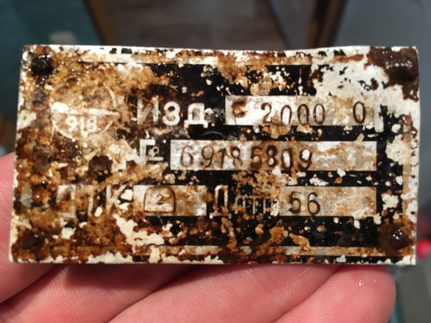

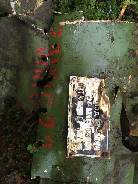

Добрый день.Нужна помощь в определении останков ЛА. Нашли в лесу обломки, предположительно, самолета. Два шильдика в плохом состоянии, вероятно от каких то составных частей ЛА. № 79181023, изд.№Е60000 и №69185809, изд№С20000. Пытался найти что то похожее в таблицах на первой странице, но безуспешно..
Это не заводские номера самолетов. Выложите фото, ищите любые фото с датами выпуска.. Если есть фото технички, очень хорошо, например я опознал МиГ-23М по одному фрагменту, с техничкой от блоков РЛС.
Да, в курсе что эти шильдики не несут номер самолета.. Думал может какая то цифра или комбинация цифр в номере указывает на модель ЛА. Шильдики отчистили как смогли на них 1956 и 1957 год. Так же на одном шильдике проступила эмблема завода и его номер 918... Соответственно комбинация 918 сидит и в двух номерах.. Завод соответственно 918 МАП ( сейчас НПП Звезда) . Может есть какая то информация по данному заводу?
НПП Звезда. Ищите в интернете фото катапультных кресел, у Вас вроде оно и есть. Модель определится по схожим элементам.
