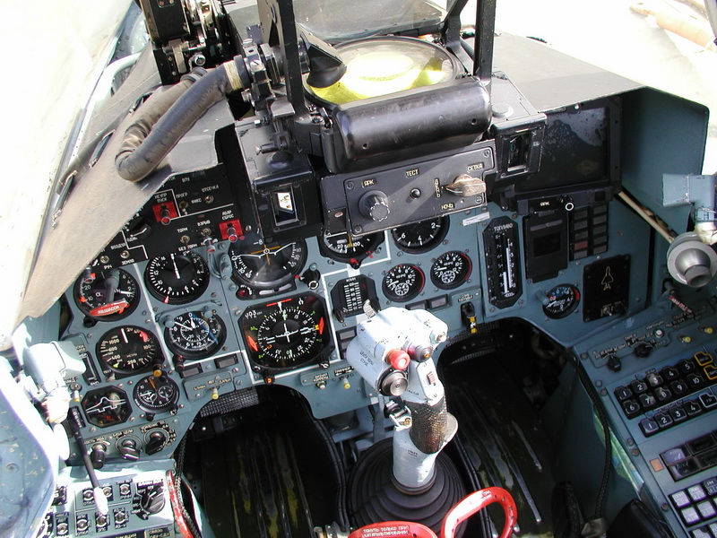

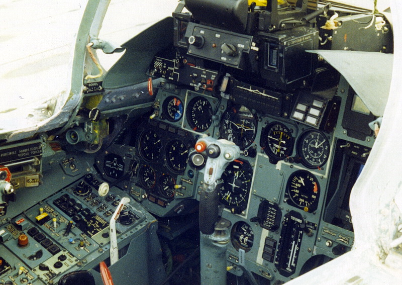

С 10-й серии – на приборной доске КПИ переместился в верхнюю часть, как пример, кабина 9-й серии:
Вложение 65385Вложение 65386 "новая" приборная панель -> Вложение 65442

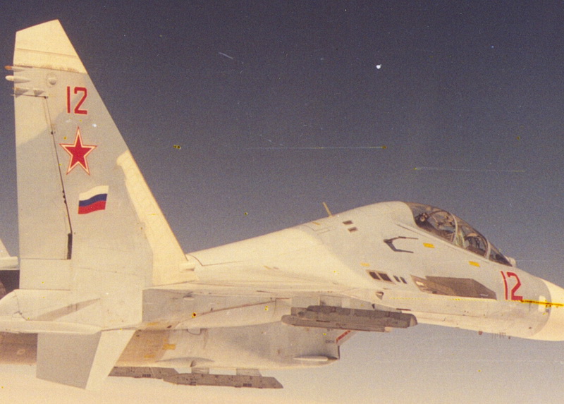

С 12-ой серии изменена конструкция носовой части правого киля в связи с установкой антенны КВ радиостанции Р-864, большая часть носка выполнена из радиопрозрачного материала на основе стеклоткани.
Вложение 70698

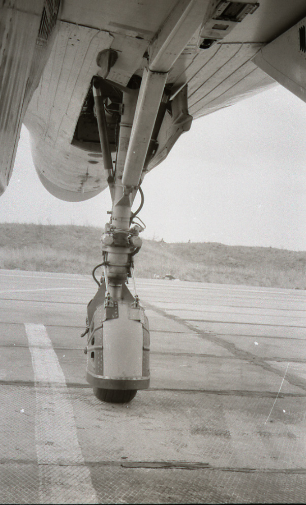

С 13 серии – начали ставить защитную крышку с маленькими отверстиями на крыльчатку охлаждения тормозов колёс основных стоек. На второй фотографии "ранний" вариант защиты:
Вложение 65388 Вложение 65387

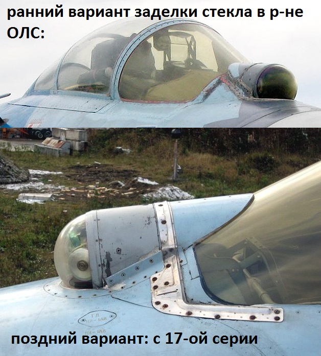

До 17-й серии – ранний вариант заделки остекления фонаря в районе ОЛС:
Вложение 65350 ранний вариант ->Вложение 68928

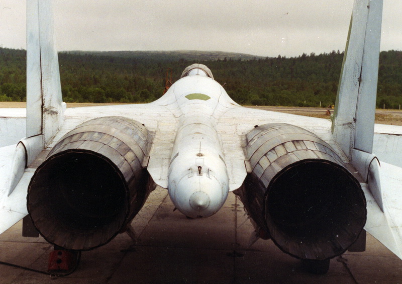

С 25-й серии – перестали устанавливать ПФГ, позднее почти все строевые машины были доработаны по бюллетеню (с них снимали ПФГ):
Вложение 65445 Вложение 65446

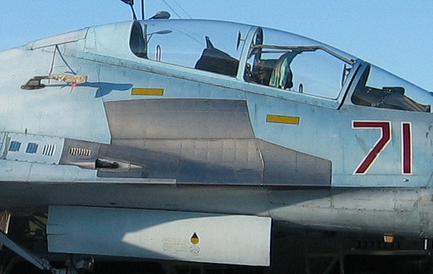

С 26-й серии – внедрена «короткая» стальная накладка перед срезом ствола пушки. На ранних сериях лист нержавья доходил до первого переплёта фонаря:
Вложение 65435 ранний вариант ->Вложение 65436

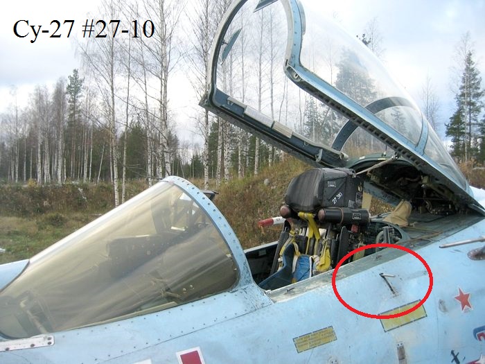

С 28-й серии – внедрение рассекателя воды перед ОЛС (также замечен на машине #27-20):
Вложение 65351 Вложение 68929

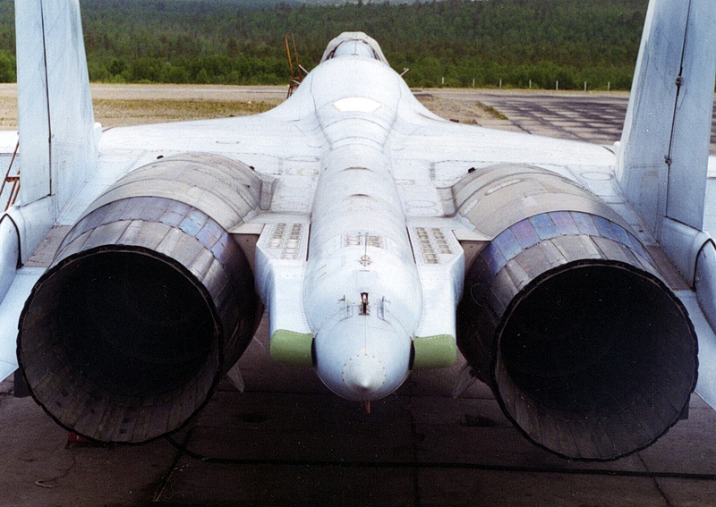

С 29-й серии – внедрение двух радиопрозрачных обтекателей для антенн в носовой части центроплана. 29-ая по 30-ая серии обтекатели (РПО передних булей) на заводе-изготовителе красились в зелёный и белый цвет. С 31-ой серии оба красились в белый:
Вложение 65391 Вложение 68932 Вложение 65392

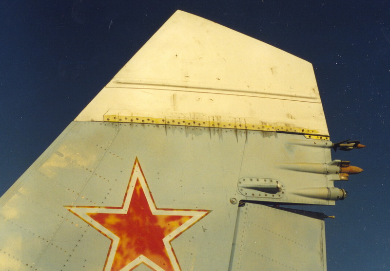

С 34-й серии – пилотки на законцовках килей и АРК стали красить в белый цвет. Стекатели статики стали короче:
Вложение 65443Вложение 65444

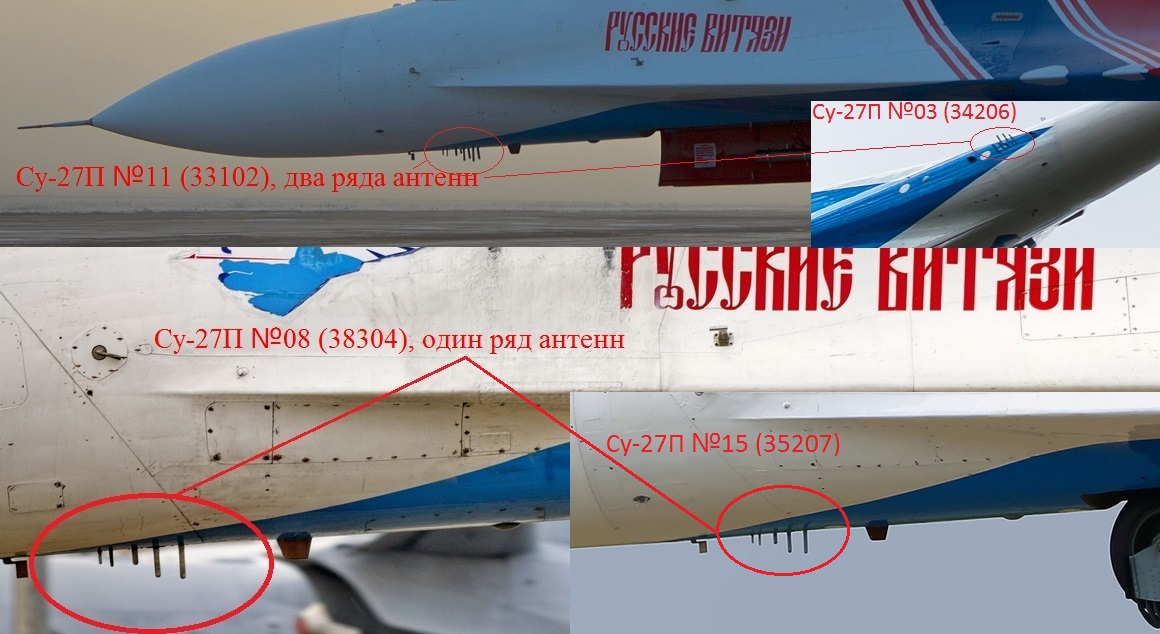

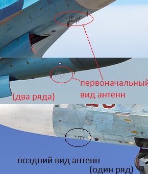

С 35-й серии – изменение в антеннах гос. опознавания 13-3 (появилась одна антенна вместо двух), в зависимости от разрешения проблем с развязкой каналов запроса-ответа для взаимодействия со старой системы "Кремний-2М". Но на некоторых машинах встречаются исключения (установка новой версии в процессе эксплуатации на бортах средних производственных сериях).
Вложение 84734 Вложение 84799
