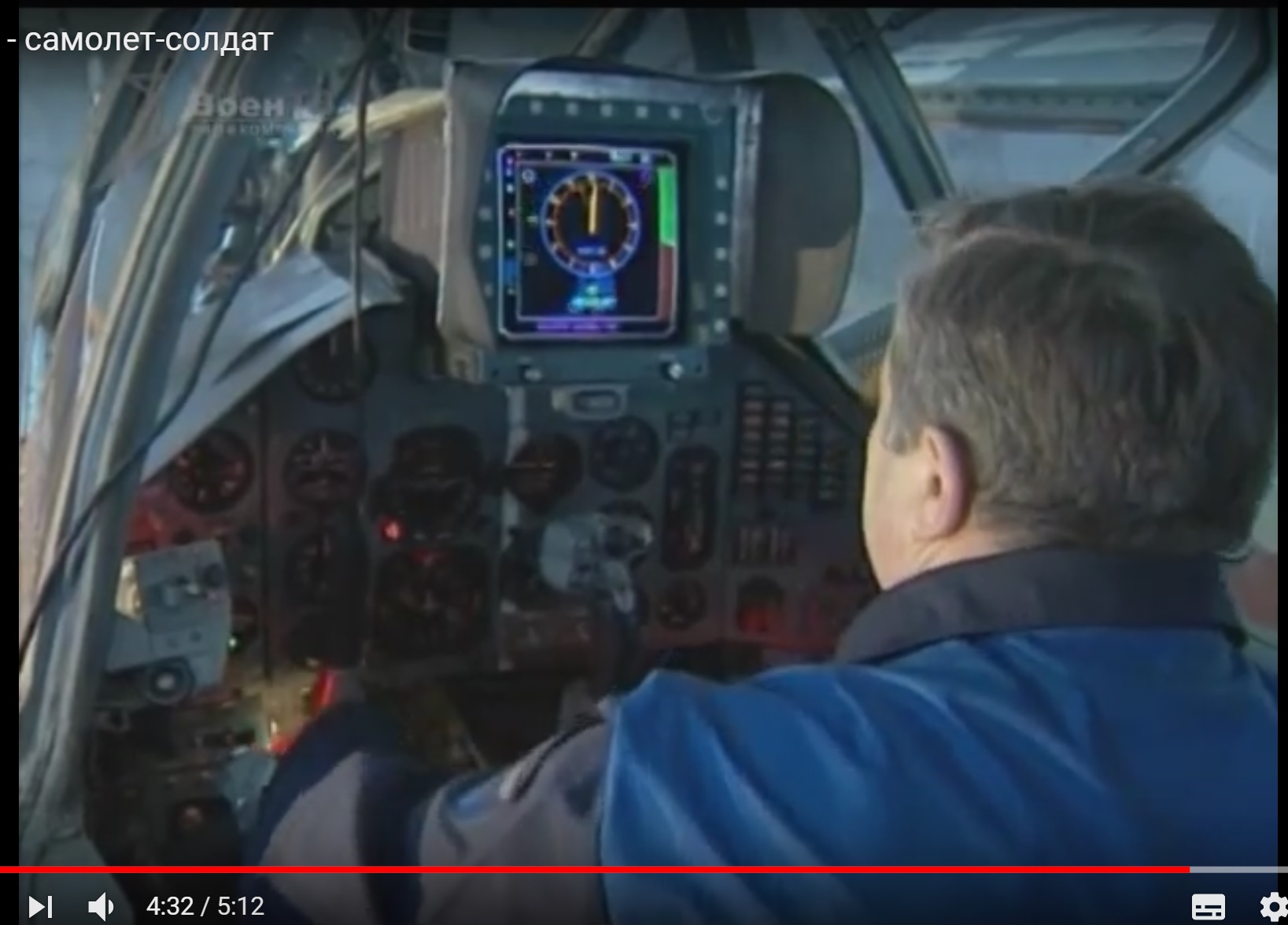

Вот этот дисплей на Су-39 кто-нибудь живьем видел ?
И СУВ на нем совершенно другая нежели чем на Су-25Т.
https://pp.userapi.com/c840329/v8403...qQqHGNpUzo.jpg
Я тебе ещё писал вопросительно об этой модификации, вот нашел. вроде бы оно?
http://forums.airforce.ru/matchast/1...62/#post155189
Нет, не оно. На Су-39 применялись и планировались к применению дисплеи исключительно на ЭЛТ. К тому
же давно это было, начало 00-х годов. Ульяновская разработка СИО-1.
https://sites.wrk.ru/sites/w/w/www.e...ead/pastel.jpg
Так присмотрись повнимательней, беларусы именно эту ульяновскую разработку и используют на базе цветного ЭЛТ-монитора типа "ИМ", это выдаёт на скрине габаритные размеры и некоторое искривление по краям характерное для трубки, да и переднее лицевое обрамление идентично, какие могут быть сомнения, это точно не ЖК.
Вложение 85621
Она , но слегка модернизированная. Рядом с ручкой "яркость" нет светодиода включения.
Вот тоже очень непонятно, что наши цветные ИМы не могли выводить тв-сигнал со Шквала, ведь возможностей по выводу информации в различном виде у цветных мониторов намного больше, причем монитоы типа "ИМ" это разработка и производство даже не 90-х, а серидины 80-х, их стали ставить прежде на гражданские ИЛ-96,Ту-204.
