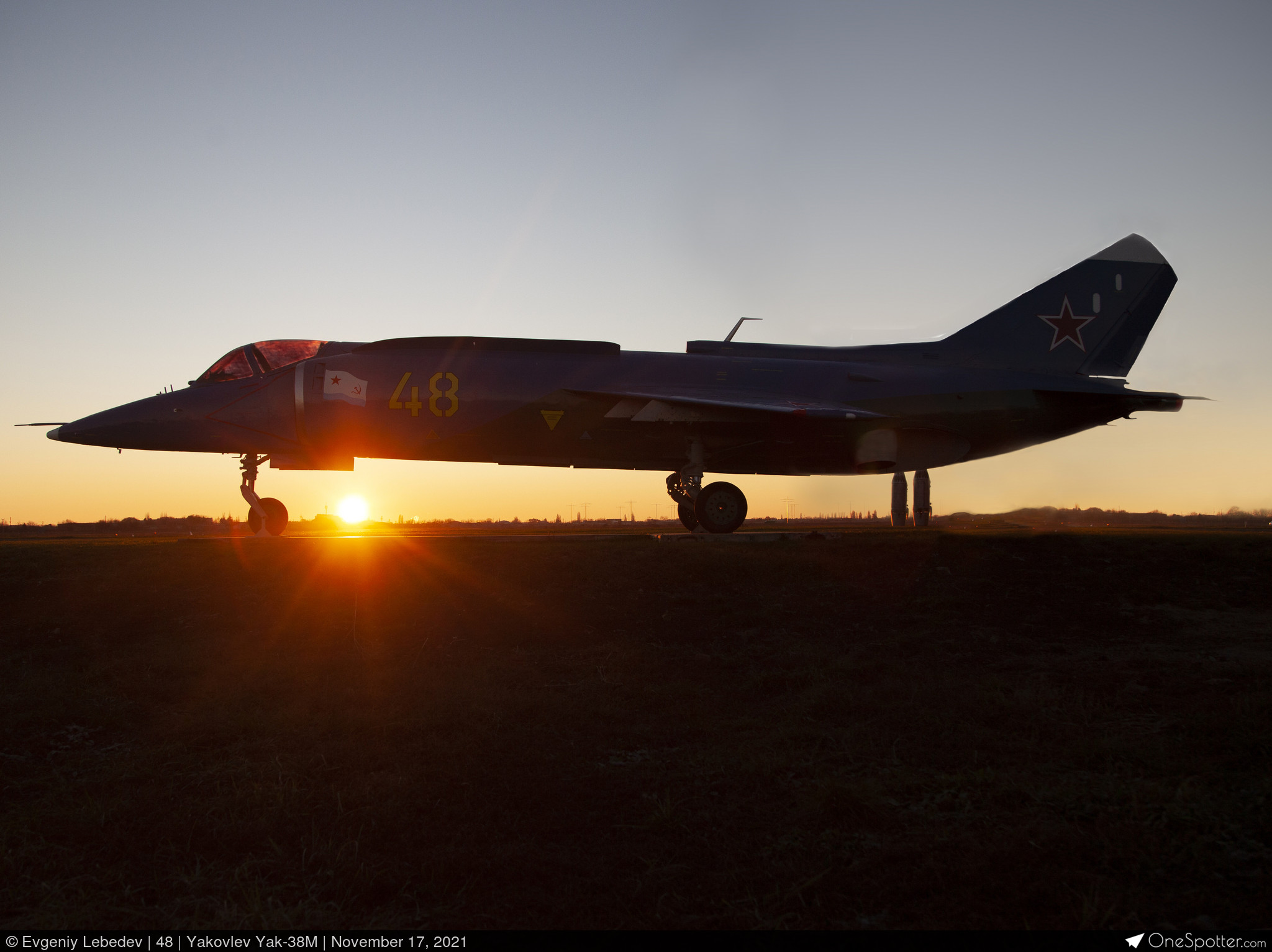

Вложение 115092 https://russianplanes.net/id320804
Итого, как я понимаю, 95-й из музея отправился на памятник, а 93 из Североморска-3 перебрался на место 95-го в музей?
Рокировочка...:cool:
Памятник у 57й школы в Мурманске.
