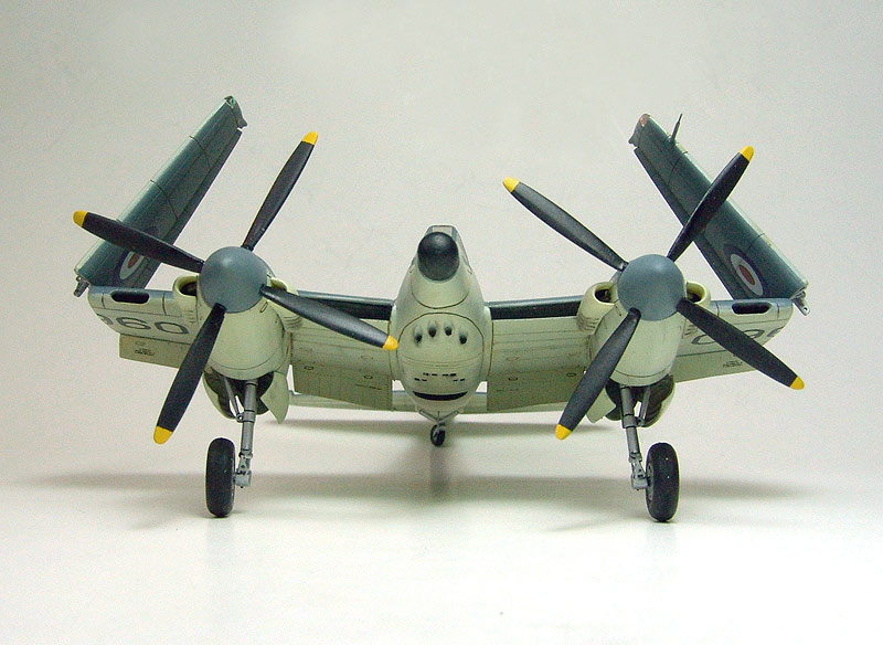

На свои места приклеил створки шасси, винты и антенны. Консоли установлены, но не доделаны. Будут еще шланги и гидроцилиндры механизма складывания. Потом останется сдвижная часть фонаря и люк оператора.
Ну, и еще пяток фото.

Максим, а как реализовано складывание крыла?
на штифтах из проволоки? Приклеиванием за краешек?

Впечатляющая работа! По степени выделения расшивки вы приблизились к идеалу, остаётся только учиться..
Что насторожило в этой модели.. на этой http://forums.airforce.ru/attachment...2&d=1202998495 фотке на правом (по полёту, ессно) винте верхняя лопасть чуть завалена вправо (по фото), посмотрел фото не установленных винтов, тоже есть такое подозрение, что на одном винте меж лопастями не по 90градусов. Допускаю, что это искажение при фотосъёмке, но сомневаюсь, что вы фотаете широкоугольником.. гляньте..
Угол в 90 градусов соблюден. Просто лопасть была чуть завалена назад. Поэтому так и показалось. Уже все стоит нормально.
