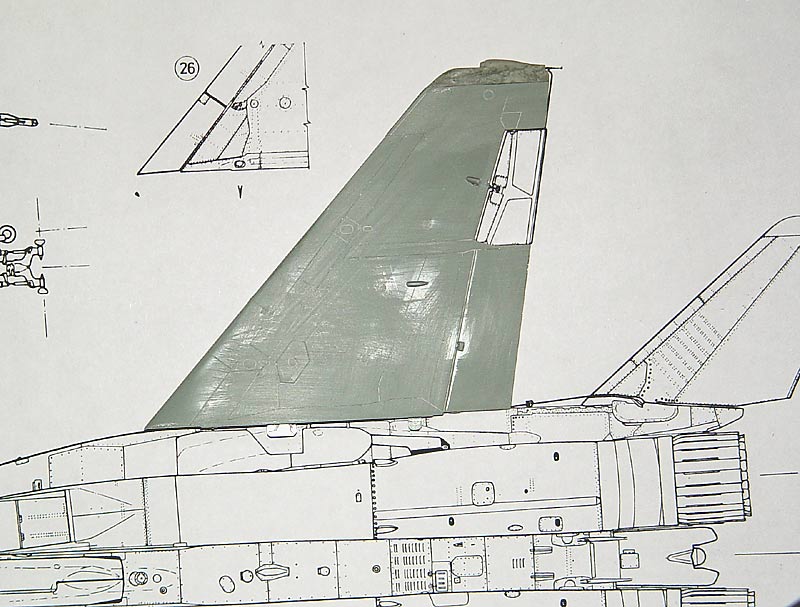

тут на днях просматривал обзоры постройки нескольких моделей МиГ-29 и натолкнулся на фото, где автор нарастил заднюю часть плоскостей крыла
http://www.aircraftresourcecenter.co...-29_Gok/15.jpg
Хочу спросить у народа, на сколько эти действия обоснованы? Вспоминая работу Макса http://forums.airforce.ru/attachment...2&d=1163336636 можно сказать, что крыло укладывается в чертежи вполне сносно...
