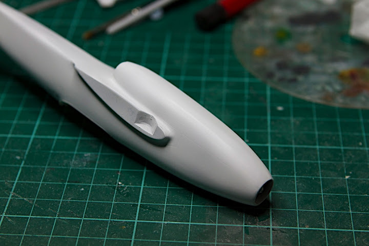

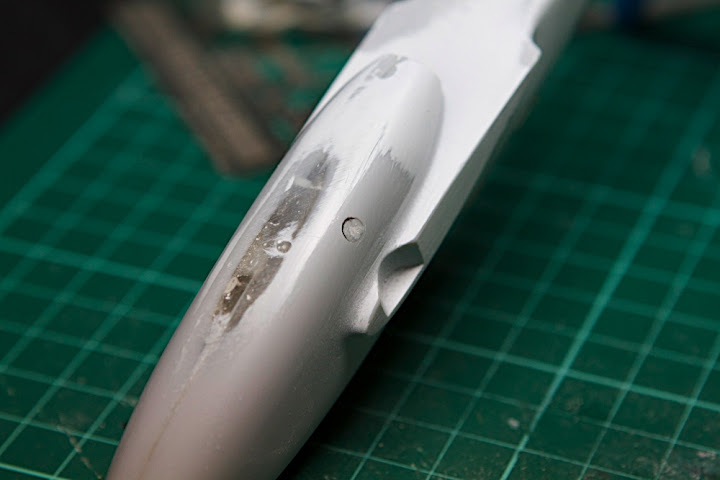

По модели - просто вылизывал швы на фюзеляже пару дней. До сопла пока не добирался, проблема в том, что конус отклеился после того как я его случайно задел пилкой и провалился внутрь фюзеляжа.
http://lh6.ggpht.com/_mqQjlpBZRHY/TK...0/IMG_1697.jpg
Теперь надо придумать, как не разрушая мотогондолу вклеить конус обратно на место..
Раз кончик сопла пойман - уже пол победы. Проблема с доставкой клея на место. Я бы снизу, ровно по шву и предпологаемому месту установки детали, просверлил бы отверстие овального сечения, сделал бы захват сопла, чтоб можно было не бояться его потерять. Сдвинул сопло назад, иглой доставил клей на внутреннюю поверхнось ф-жа. Придётся сажать деталь на небольшой оклеенный участок. Затем потянул бы сопло за захват на место и помог бы иглой. Придавив деталь иглой можно избавиться от захвата сопла. После того, как клей схватится, можно проволочкой доставить клей по периметру детали. Заделать отверстие для Вас не проблема. Если затея глупа - не судите строго. Хочу помочь.
Спасибо Марат! Примерно так и предполагал сделать, но без толкающей иглы. Идея хорошая. Буду пробовать.
Все равно еще сверлить отверстия под вентиляцию
Просверлил отверстия с двух сторон, удерживая зубочисткой деталь с конусом через отверстие с одной стороны, залил в другое суперклей, капнул ускорителя. потом так же с другой стороны.
Потом засыпал отверстия опилками с суперклеем с горкой. Капнул ускорителем. Зашкурил, отполировал.
http://lh4.ggpht.com/_mqQjlpBZRHY/TK...0/IMG_1714.jpg
Залил суперклеем шероховатости и царапины, задул грунтовкой. Потом снова проверил на дефекты, подкорректировал суперклеем. Задул еще раз. Грунтовка - белая тамия в балончике сцеженная для аэрографа.
Затем отшкурил и заполировал. Блестит как белый пластик =)
