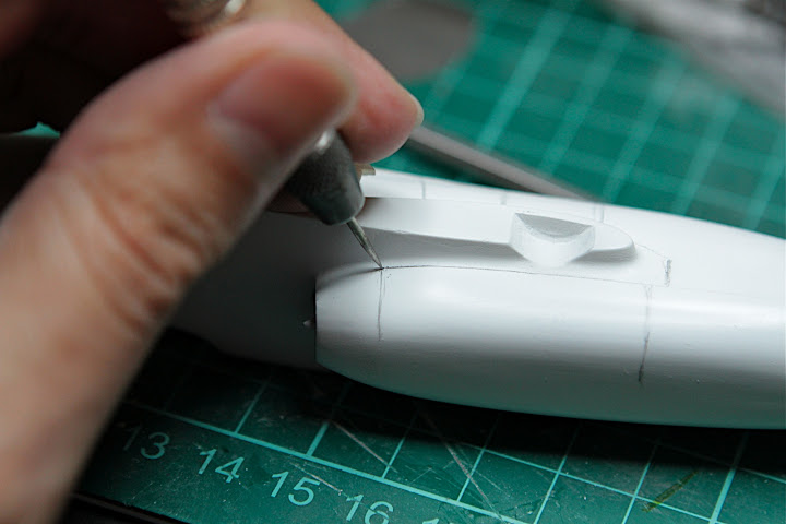

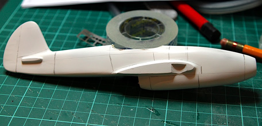

ну вот.. после небольшого перерыва снова вернулся к модели.
Провел пару часов занимаясь расшивкой фюзеляжа.
для начала начертил карандашом линии панелей по чертежу.
http://lh5.ggpht.com/_mqQjlpBZRHY/TO...2/IMG_2472.JPG
Затем в местах начала линий расшивок и в углах наметил их шилом.
http://lh6.ggpht.com/_mqQjlpBZRHY/TO...0/IMG_2474.JPG
Потом используя Dymo tape прорезал расшивку.
http://lh4.ggpht.com/_mqQjlpBZRHY/TO...0/IMG_2475.JPG
Получилось вроде неплохо и ровно.

http://lh5.ggpht.com/_mqQjlpBZRHY/TO...2/IMG_2480.JPG
Теперь нужно будет еще раз задуть грунтом и аккуратно зашкурить. Потом примусь за крылья
Не толстовато-ли? Или так кажется?
Спасибо за подробное описание процесса расшивки. Аккуратная работа. Сергей, что такое - Dymo tape?
да нее.. просто расшивал по грунтовке.. чего обычно не делаю.. пластик серый. Создается впечатление что толстовато. На самом деле нормалек.
Задую грунтом, отшкурю - посмотрим потом как выглядит.
Марат, Dymo Tape - это пластиковая клейкая лента, которая применяется для нанесения различных этикеток и надписей. Используется в специальных машинках. Продается в канцелярских магазинах.

А не может такого быть, что когда ведешь инструмент, которым режешь расшивку (я это делаю шилом), он заедет за ленту, как бы сдвинув, её? Т. е. линия может получиться не прямая, а с изгибом.
