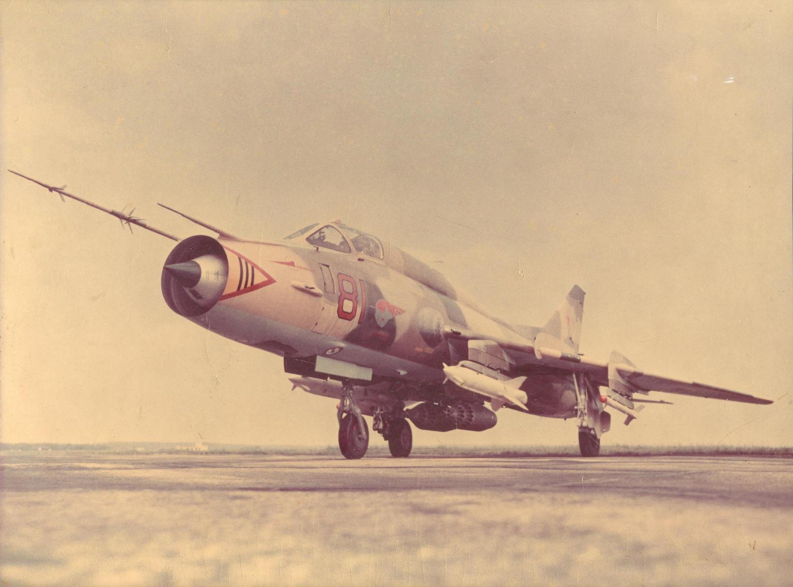

    А скажите мне, что это понавешено на этом самолете? Перед ПНШ, под левым крылом и под самолетом? Если я правильно понял, то там есть центральный пилон (может, я и ошибаюсь) и на нем что-то тоже подвешено. Перед нишей ПНШ я думаю, это кинокамера. А под левой НЧК и под фюзеляжем что?
  8. #88
    PPV
    PPV вне форума
    08.01.2010
    1,794
    Валера, это Су-17М N 63-05, который использовался для испытаний по программе Су-17МКГ, т.е. Су-17М с "квантовым генератором". Перед ПОШ - обтекатель кинокамеры, на левом пилоне - также нештатный контейнер с кинокамерой. Под фюзеляжем справа - подвеска т.н. "Прожектора", т.е того самого "квантового генератора", он назывался "Изд. 14С". Под фюзеляжем слева -Х-29Л на АКУ-58.
    Это фото - из годового отчёта нашего ОКБ за 1974 год, сбоку слева видна надпись с грифом и т.п. ...
    Последний раз редактировалось PPV; 16.05.2018 в 00:18.
    Fencer, PECHKIN and RA3DCS like this.

    Павел, спасибо большое! Про Х-29 я просто писать не стал, это очевидно, это понятно. Что там 2 кинокамеры я бы, конечно, не допер. Еще смутило, что мне казалось, что подвеска ("Прожектор") на центральном пилоне, чего на Су-17, НЯЗ, не бывает. А это, значит, правый подфюзеляжный. Спасибо!
