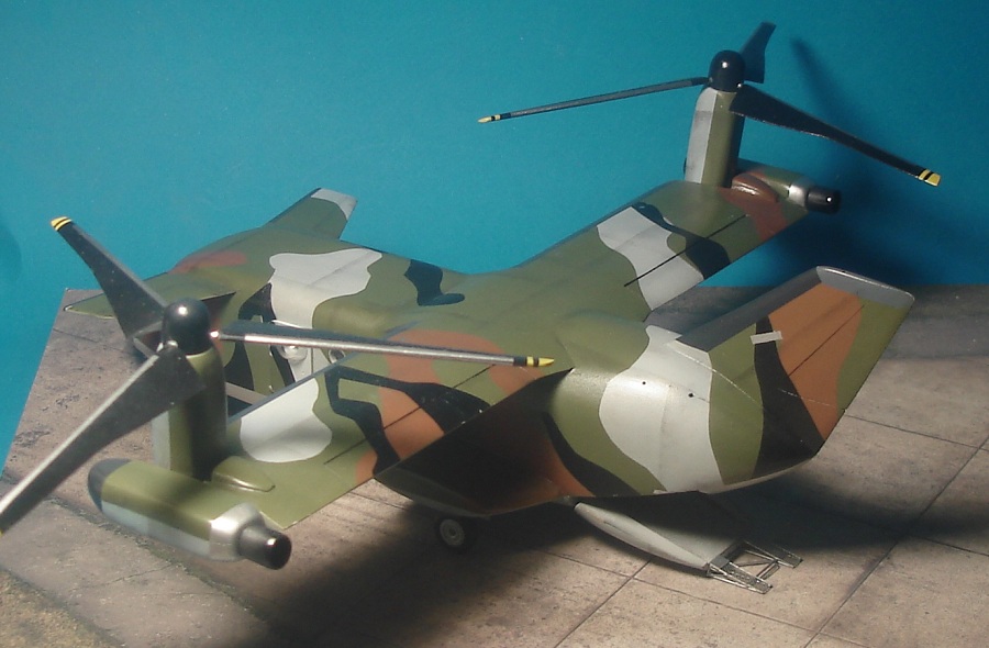

  1. Серия "Конвертопланы" - ОКБ Миля М.Л. Ми-30С, 1:72, самоделка
    23.03.2013 в 04:08
    Этап сборки "Утёса". Чертежей нет, работаю по фото, поэтому "Утёс" не соответствует достоверности.

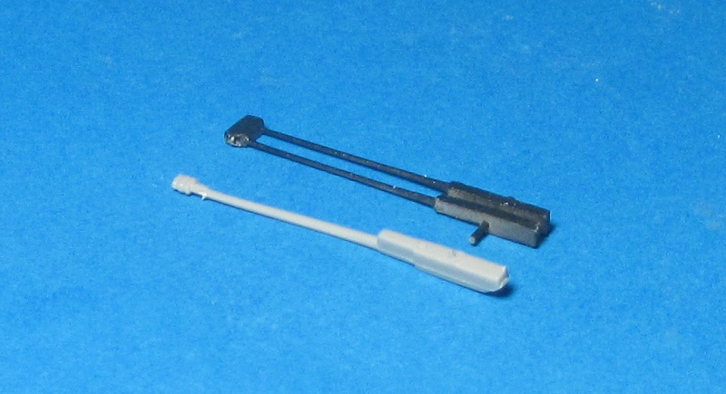

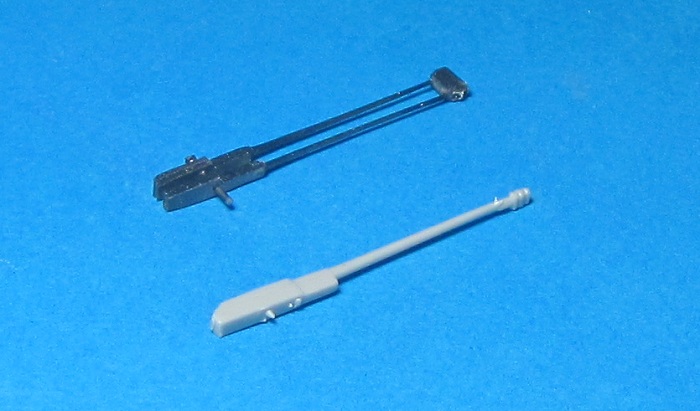

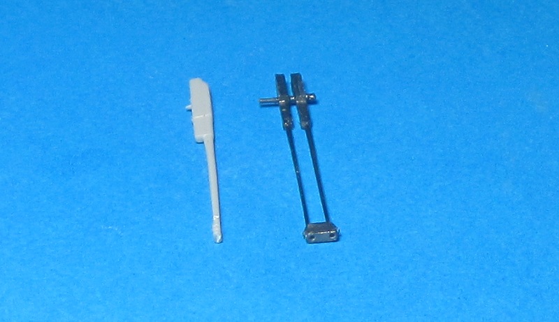

    Пушки готовы. Казённую часть дорабатывать не буду, т.к. они прикроются поворотным лафетом. Рядом лежит пушка от модели Ми-28.
    Стволы выглядят тонко, они даже на доли миллиметра толще, чем нужно.

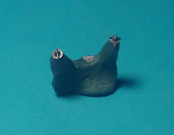

    С капотами и ВЗ закончено. Теперь вооружение...
    Начнём с 30-мм. пушек 2А42. В 72-ом масштабе длина пушки равна 4,1 см., диаметр ствола 0,45 мм. Поищу иголки в полмиллиметра. Если не найду, то вытяну литник.

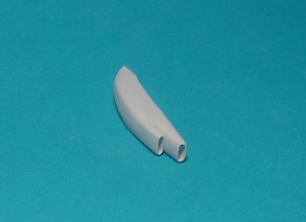

  6. Серия "Конвертопланы" - ОКБ Миля М.Л. Ми-30С, 1:72, самоделка
    21.03.2013 в 06:52
    Заборники установлены

  7. Серия "Конвертопланы" - ОКБ Миля М.Л. Ми-30С, 1:72, самоделка
    21.03.2013 в 03:32

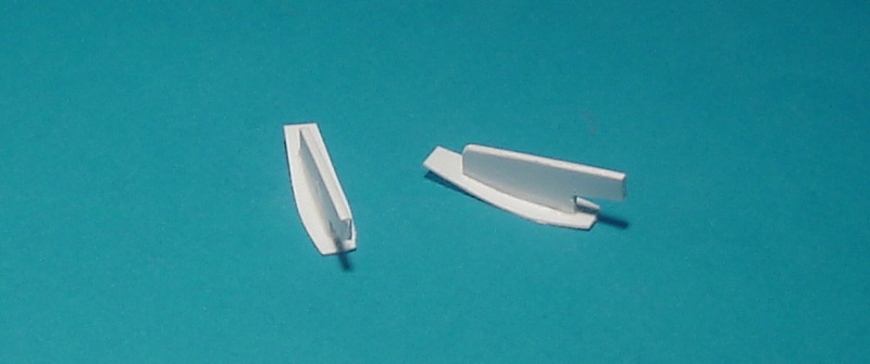

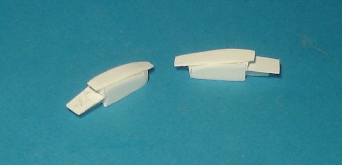

    Как просветили меня на одном из сайтов, воздухозаборники на двигателе в такой конфигурации не обязательны. Но вот для гондол роторов я пытаюсь смастерить такие...
