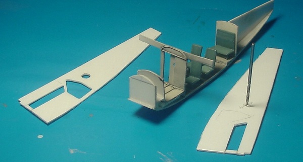

  1. Серия "Авиатехника Мира" - ООС "Сталь-3"
    22.12.2012 в 16:04

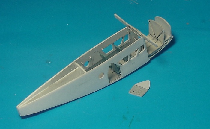

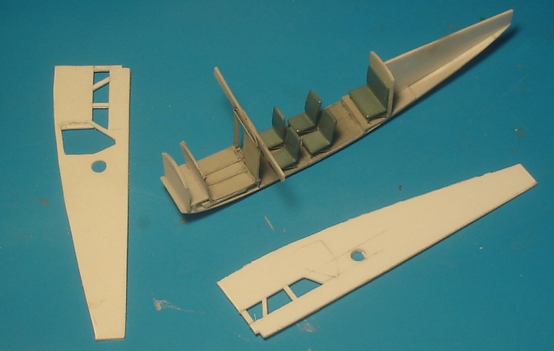

    Работа с боковыми панелями фюзеляжа

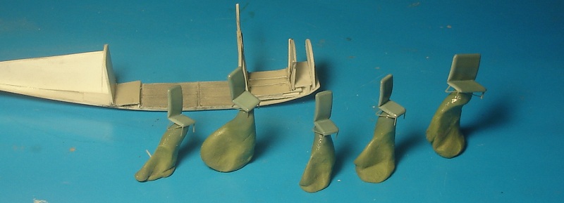

    Работаем с сиденьями салона. Цвет обивки сделал другим

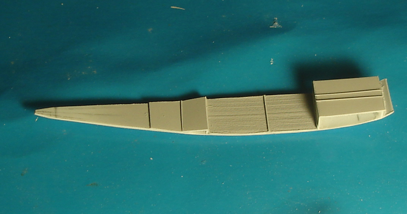

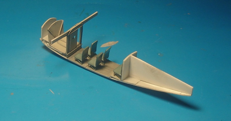

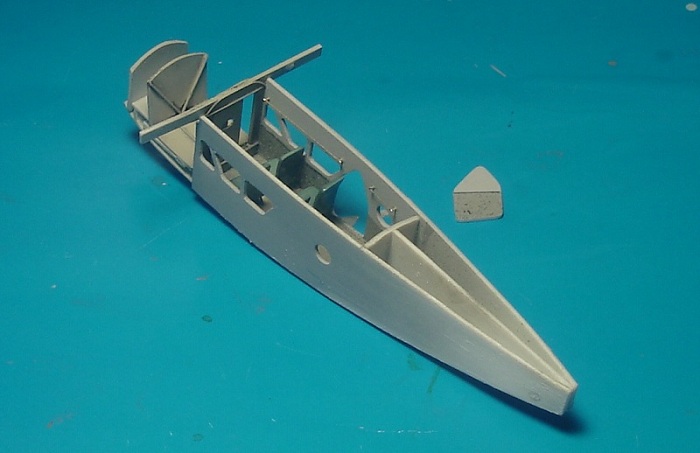

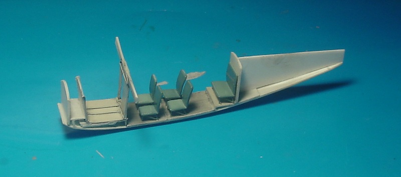

  3. Серия "Авиатехника Мира" - ООС "Сталь-3"
    22.12.2012 в 16:01

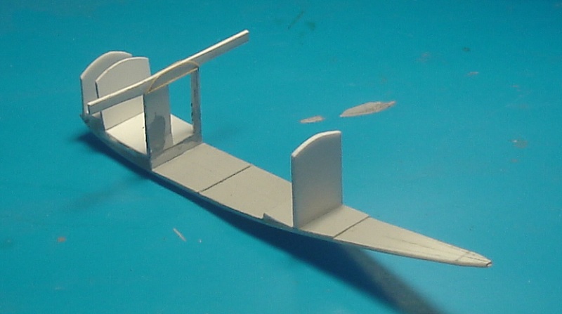

    С помощью пластика разной толщины пол усилен снизу. Одновременно, эти вставки позволили зафиксировать форму днища модели в боковой проекции и округлить подсалонную часть обшивки.
    Поработал с переборками, установлена сдвижная дверь между кабиной и салоном. Интерьер будет выдержан ив серых тонах, сиденья в салоне - светло-голубые либо светло-розовые.

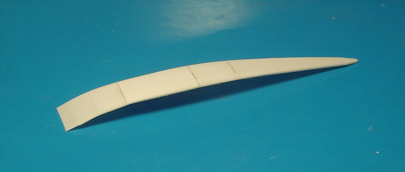

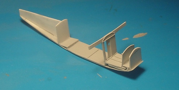

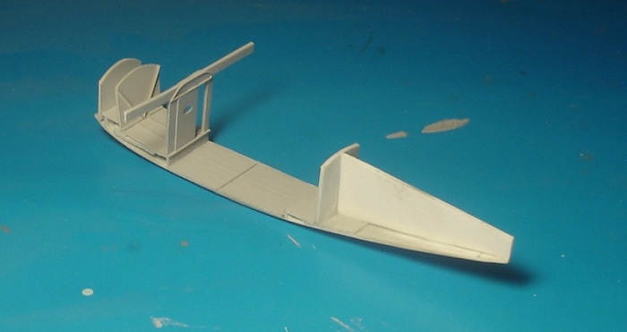

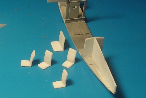

  4. Серия "Авиатехника Мира" - ООС "Сталь-3"
    22.12.2012 в 15:59
    Первая деталь.

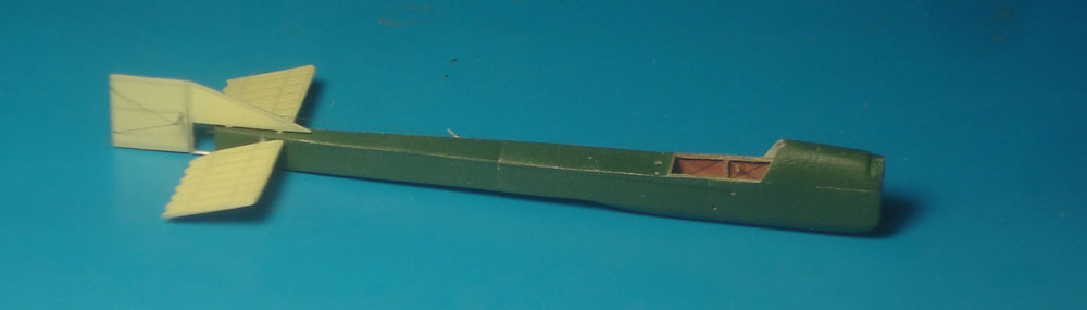

  9. Серия "Автожиры Мира"
    17.10.2012 в 10:26

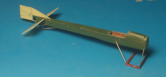

    Судя по фотографиям, стойки основного шасси сделаны из металлических трубок, вместо деревянных стоек "Депердюссена". Поэтому стойки я сделал из игл, а деревянную раму из спичек. Костыль изготовлен из тянутого литника.

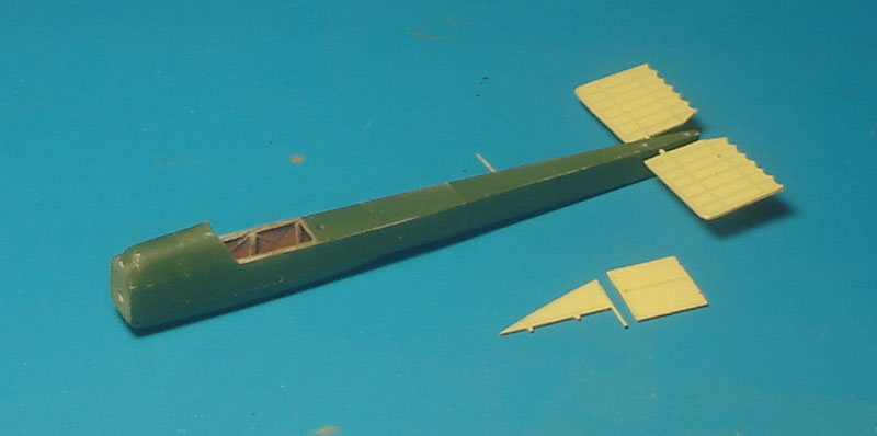

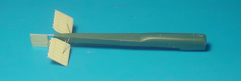

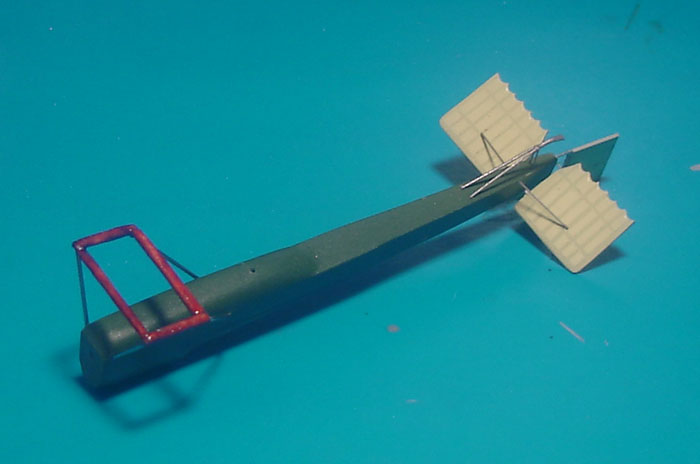

  10. Серия "Автожиры Мира"
    17.10.2012 в 06:50
    Хвостовое оперение покрашено. Попытался имитировать видимость силового набора сквозь полотно.
    Установлены киль и руль поворота, проведены расчалки и тяги управления рулём поворота.
    Разобраться в конструкции прототипа по трём нечётким фото - очень сложно. Поэтому, ...
    Обновлено 17.10.2012 в 08:10 Марат
