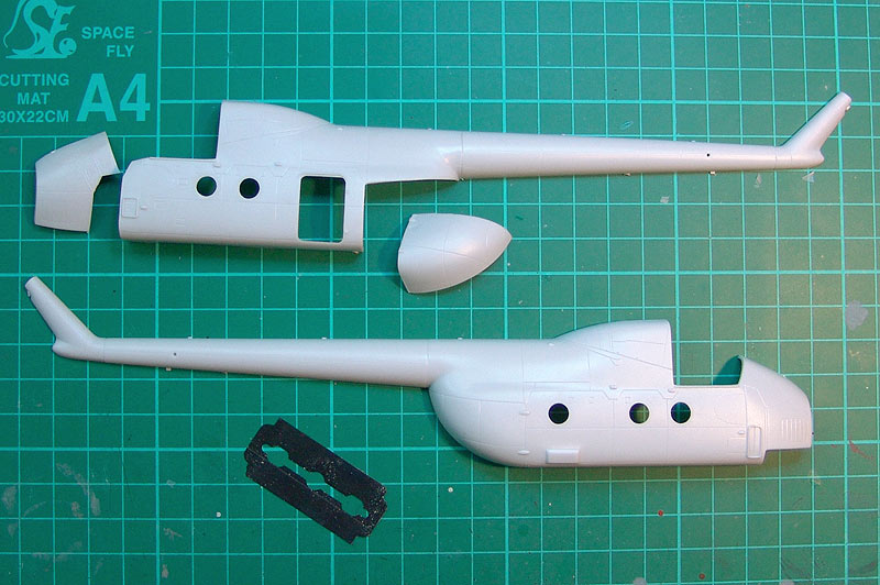

    Долго думал, что можно построить после Файрфлая. Остановился на Ми-4. Давно он у меня лежит (КР). В этом году фирма СИРО выпустила на него три набора смолы. Собственно, эта смола и вдохновляет меня.
    Пока все выглядит вполне убедительно и красиво. Посмотрим, что будет получаться. Самое сложное на сегодняшний день, это отпилить от смоляных деталей излишки литья.
    Всем кому интересно - велкам. Буду ждать дельных советов и комментариев.

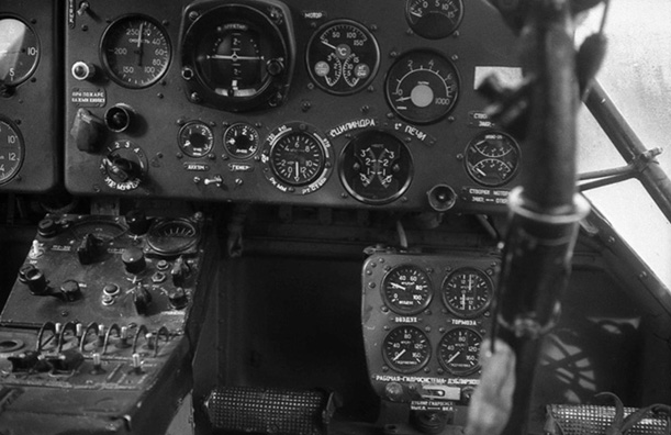

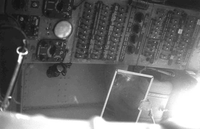

    Есть парочка эксклюзивных ч\б фото кабины рабочей машины.Не пригодиться?
    А.К.
    Свой так и не закончил-слишком много инфы,что бы делать плохо:-(

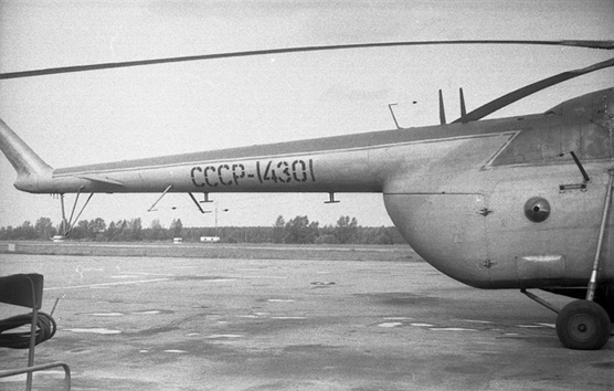

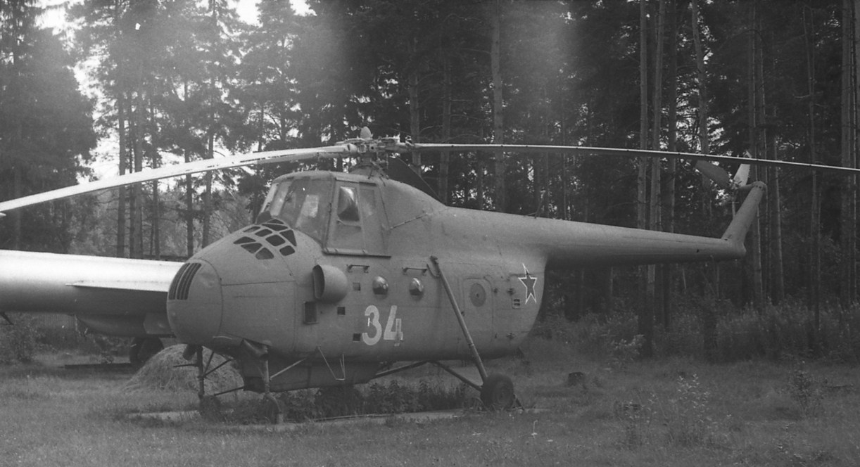

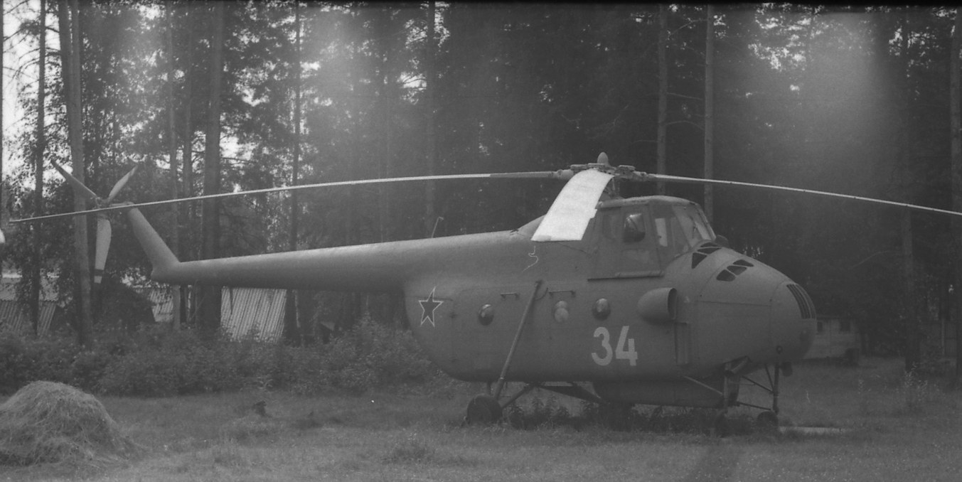

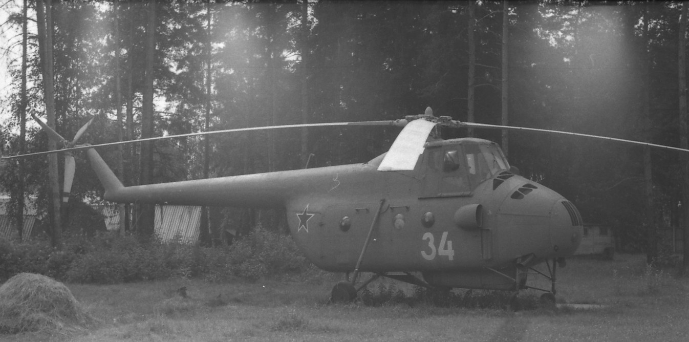

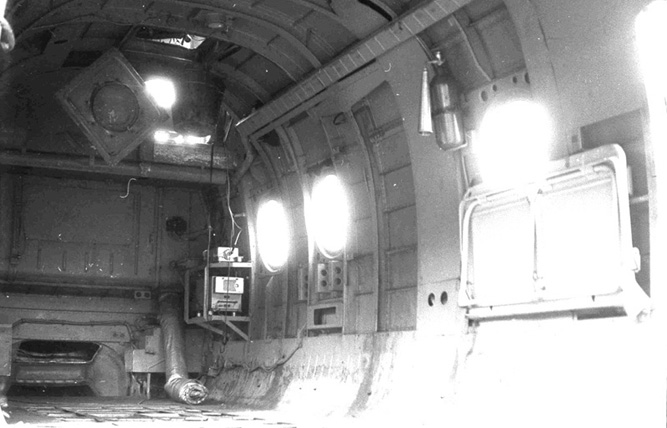

    Мож пригодятся фотки монинские 87-го года...

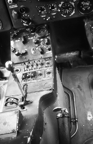

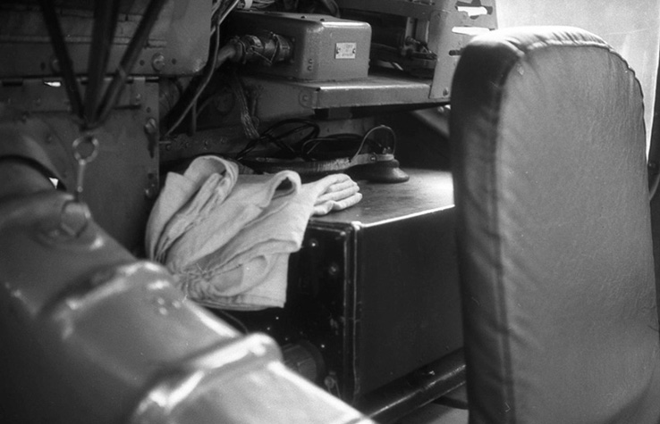

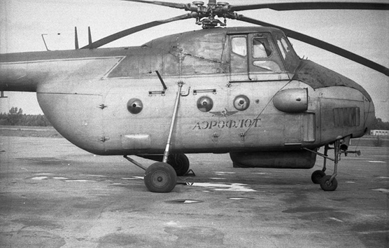

    По умолчанию Ми-4,кабина
    1980г.,А\П Ржевка

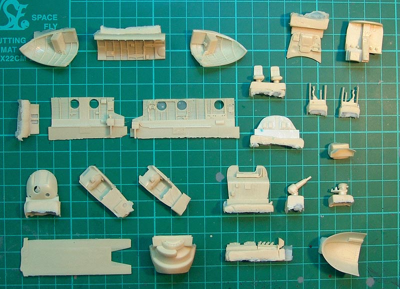

    Ну, а вот, что у меня получается.
    Весь день ушел на покраску деталей кабины.
    Грунт, краска (серая нитра), тонировка пигментами Тамия, легкий "фильтр" (св. серая нитра) и роспись мелочевки.

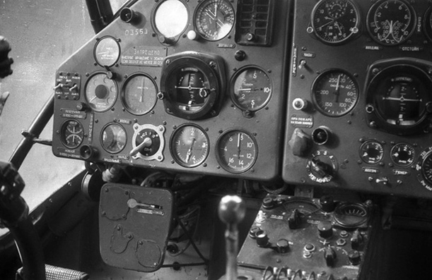

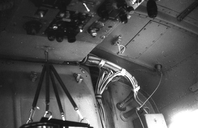

    Еще немного

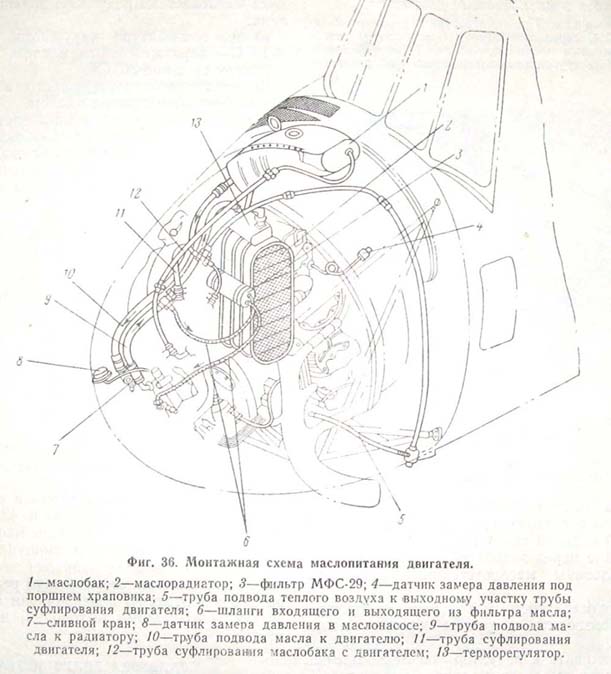

    Возникли тут вопросы по кабине.
    1. Какого цвета подушки на пилотских сиденьях? И какого цвета привязные ремни на них?
    2. Под капотом двигателя, сверху, где стоит крыльчатка охлаждения двигателя, расположен бак. Я так понимаю, что это маслобак. Какого он цвета?
    Заранее благодарен.

    [QUOTE=MAX;22612]Возникли тут вопросы по кабине.
    Коричневый кожзаменитель.Сверху одевались чехлы из х\б материала св-св-серые,почти белые(на одном фото лежит свернутый за креслом командира)
    Серо-стального или зелено-серого цвета,как лямки парашюта.
    Коричневый.Внутренний капот(виден через сектора сетки) и створки капота-серебрянка(пудра+эмалит),пр и эксплуатации от горячего воздуха в районе створок,слегка желтоватый и подкопченый...
    А.К.

    Вот спасибо.
    Про кресла так и предпологал, а вот про бак - думал желтый был. Буду знать. А трубочек там много, вокруг этого бака? Или гладенькое все. СИРО оригинально дает это место. Смоляной нос с частью кожуха двигателя, вентелятором и баком закрывается железкой с сетками сверху. Кое-что там будет видно через сетку.

  20. #20
    11.11.2007
    503
    Вот спасибо.
    То что обещал+м-система.Трубопроводы коричневые.
    А.К.
