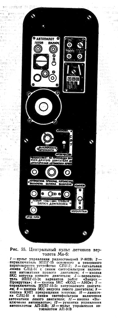

    Можно даже сделать несто вроде "пошагового разбора" сборки- там пилить кой-что надо, особенно если как я лепить из него Ми-6А. Есть фото сборки центр. секции фюзеляжа, с нюансами типа уменьшения размеров жалюзей капотов, поднятия окон на дверях, вырезки дверей некоторых...сборка, "нафаршировывание" и покраска носовых кабин. Есть прорисованные с сканов Руководства все панели приборов (я их перекидываю в Word с уменьшением до 1:72 и печатаю- вполне сносные приборки выходят если наклеивать на сыростирол), ну и много всего короче....

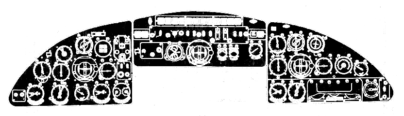

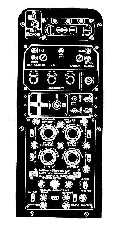

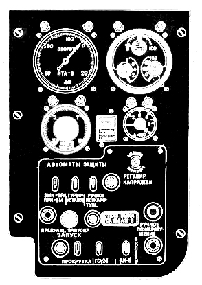

  8. #8
    15.03.2006
    г. Воронеж
    61

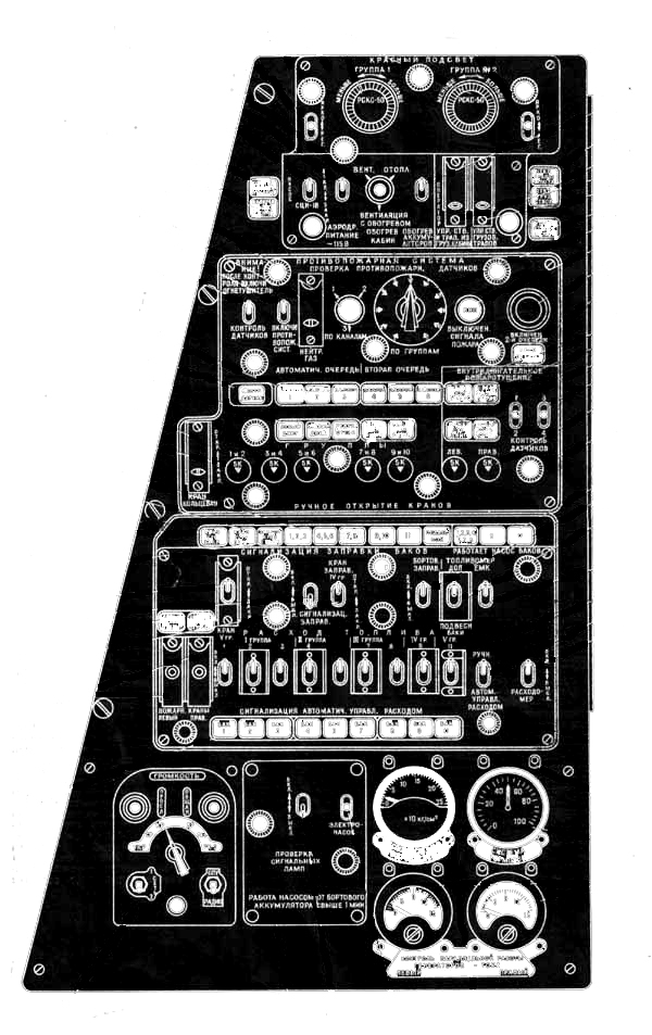

    Вот собственно...:
ID:	762   Нажмите на изображение для увеличения.
ID:	763   Нажмите на изображение для увеличения.
ID:	764   Нажмите на изображение для увеличения.
ID:	765   Нажмите на изображение для увеличения.
    С уважением, простите если что не так....

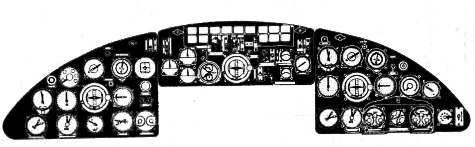

  9. #9
    15.03.2006
    г. Воронеж
    61

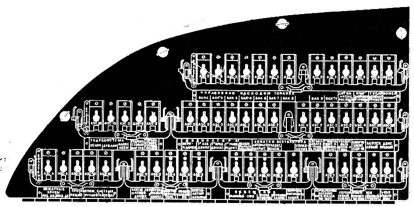

    дальше...
ID:	767   Нажмите на изображение для увеличения.

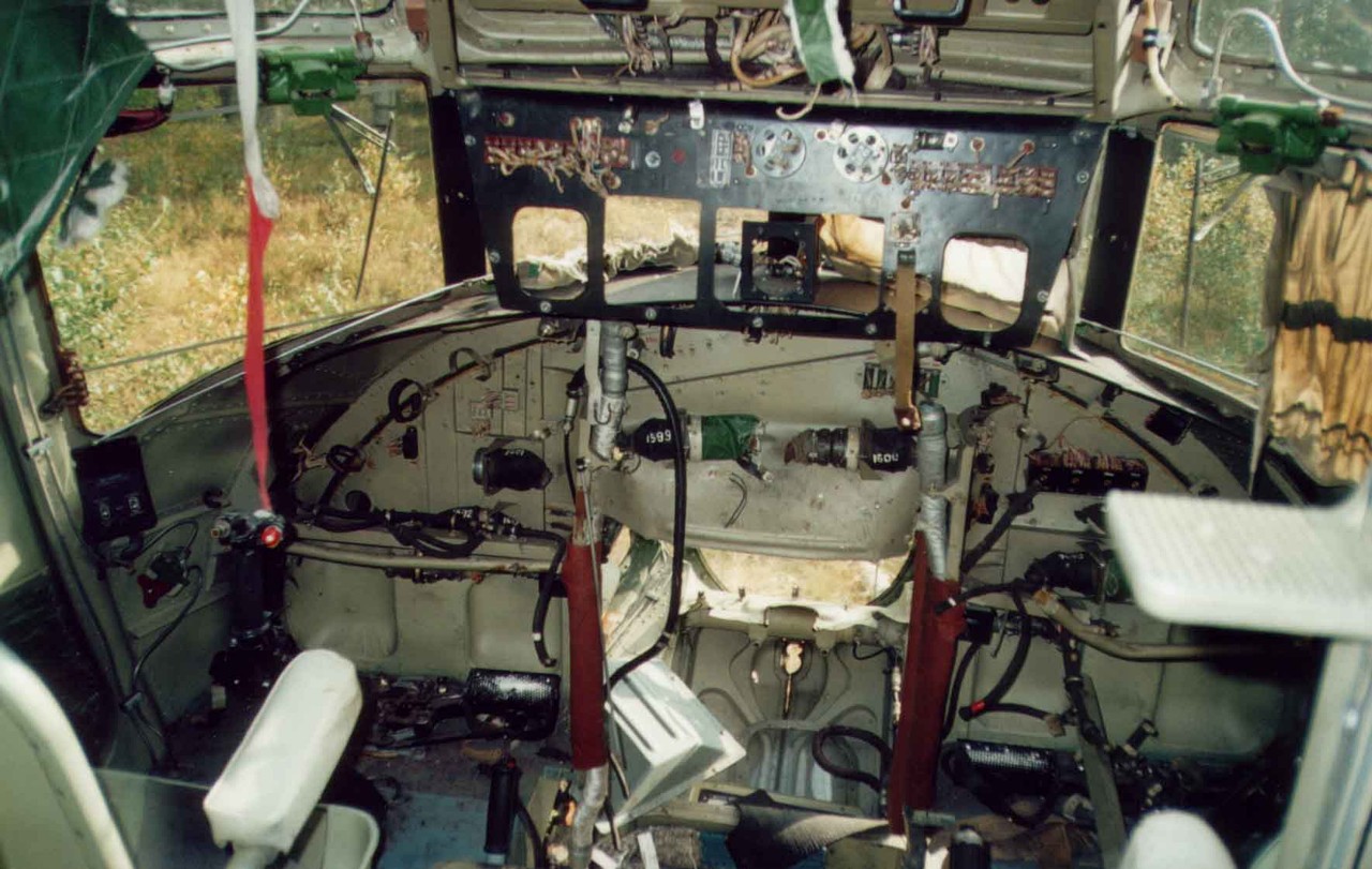

  11. #11
    14.10.2005
    3,977
    5
    Вот, нашел две фотографии разоренной кабины Ми-6, может пригодятся :-(

  12. #12
    15.03.2006
    г. Воронеж
    61
    Эти фото у меня есть :) самая интересная с кабиною бортача. Видно и столик откидной, и коробочку из-под виброметра за спиной, и сиденье как откидывается, и изюминка- видите над сиденьем полка? А на ней снизу- валик резиновый, чтоб голову не разбить, когда встаёшь:)
    Причём фото этой машины реально гораздо больше- пользователь конкретно ЭТОЙ машины в мой е-мейл выгрузил массу фото этого аппарата и до его списания, и в процессе его уничтожения. Кажется борт №47, с быком как на пиве Ред Булл. Я его делать и собираюсь (естественно в состоянии "до его гибели"). Проблема в том, что нет там фотографий кабинки радиста, а в ней-то и вся засада состоит. Как и что там расположено? И ещё склизкий момент-краны останова движков на стене за левым пилотом. Я их сделал на манер МИ-8, но не факт что это так и было...Как они устроены?

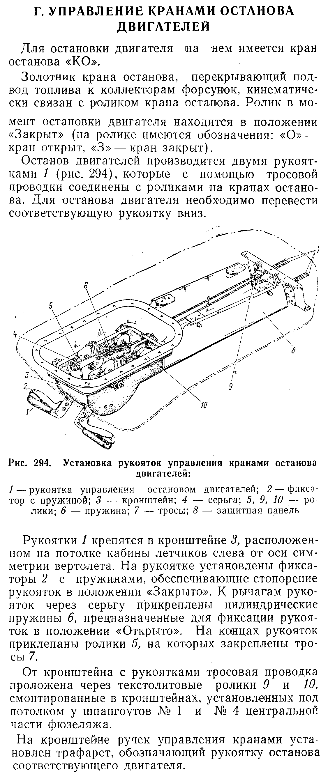

    Эти краны?
  14. #14
    15.03.2006
    г. Воронеж
    61
    Йес! Это на ми-6 такие?
    Тогда я не обложался....точно так и сделал.
    Или это с Ми-8 ??? Уж больно на него похоже- они там на потолке какраз (а на Ми-6 на стенке)
    Андрей
    г. Воронеж
  15. #15
    24.11.2005
    г.Уфа
    212
    Это из тех.описания Ми-6(двухтомник)...

  17. #17
    24.11.2005
    г.Уфа
    212
    Ну тогда спасибо большое :) А он на Ми-6 разве на потолке? Или так нарисовано просто?
    А там на скане написано- слева от оси симметрии, над пилотами...
