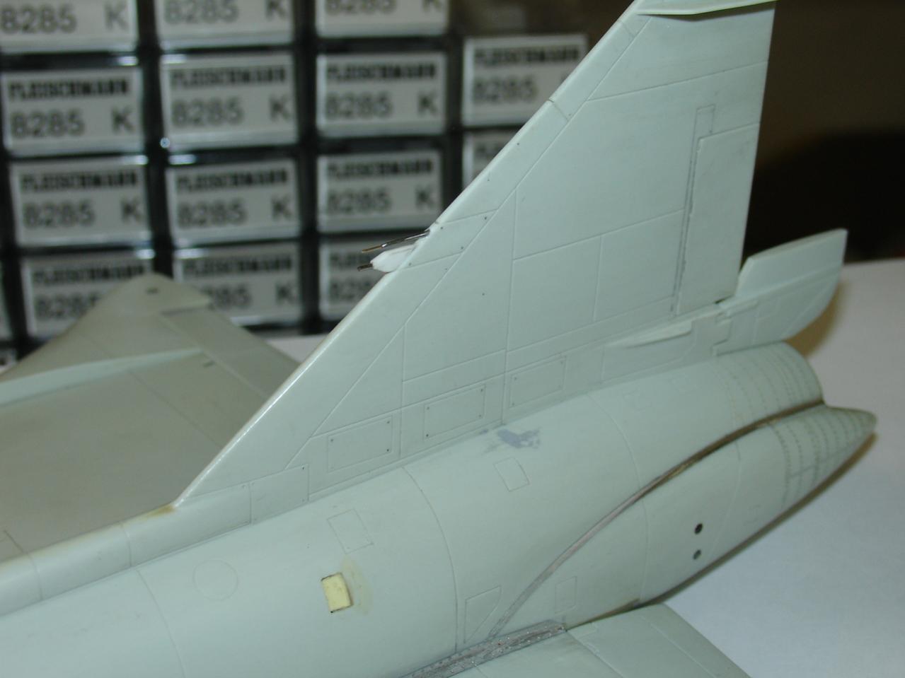

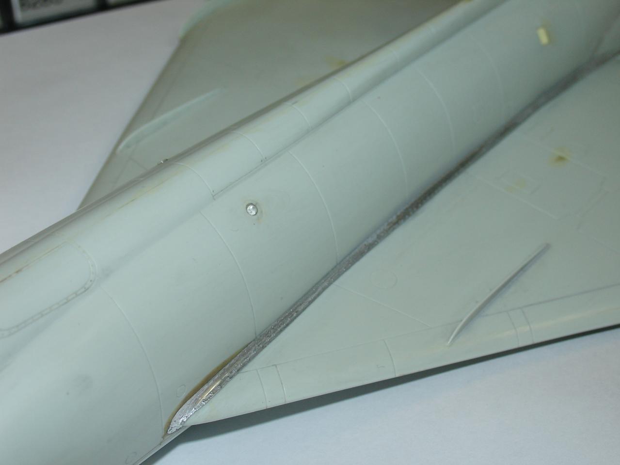

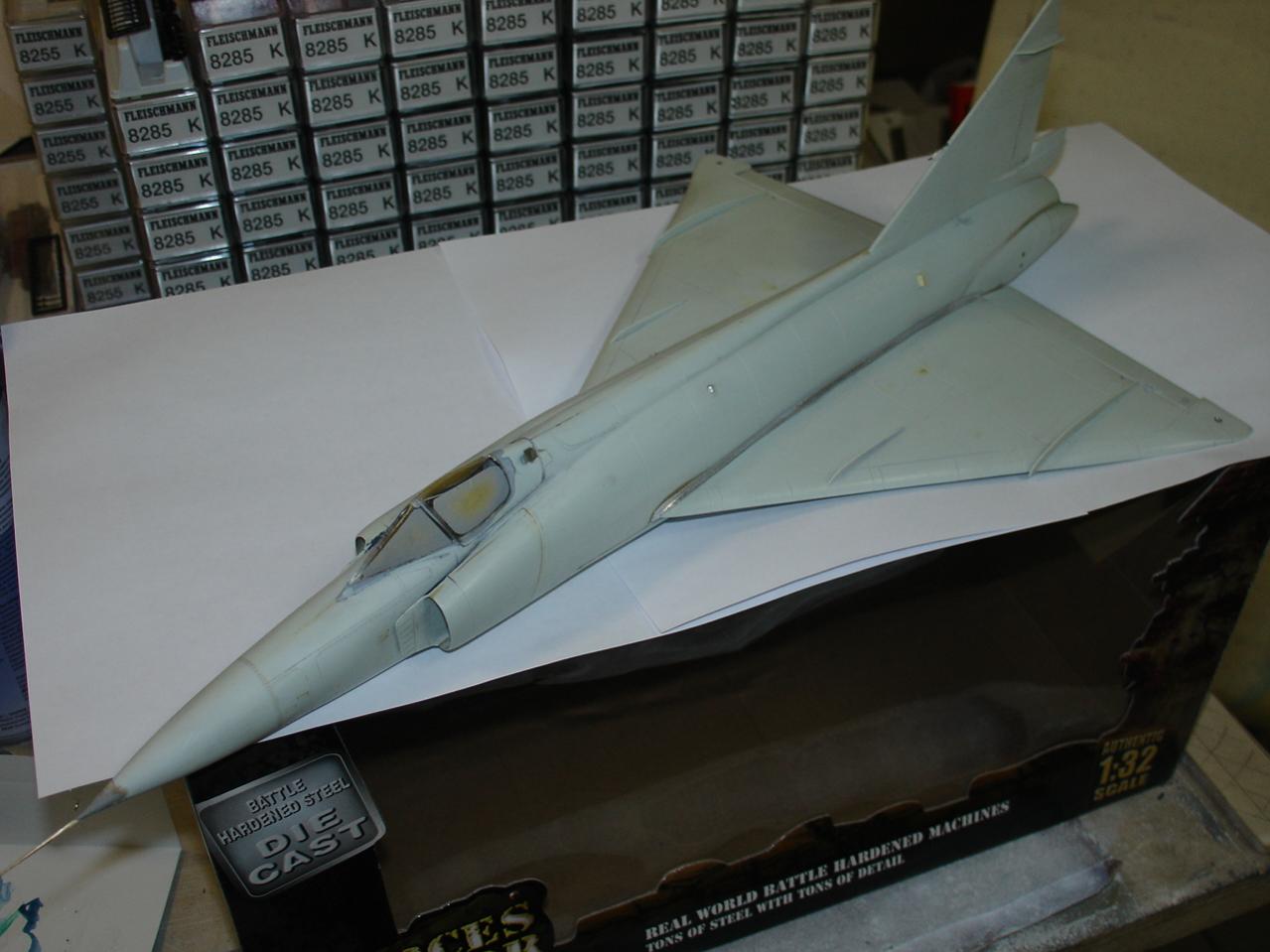

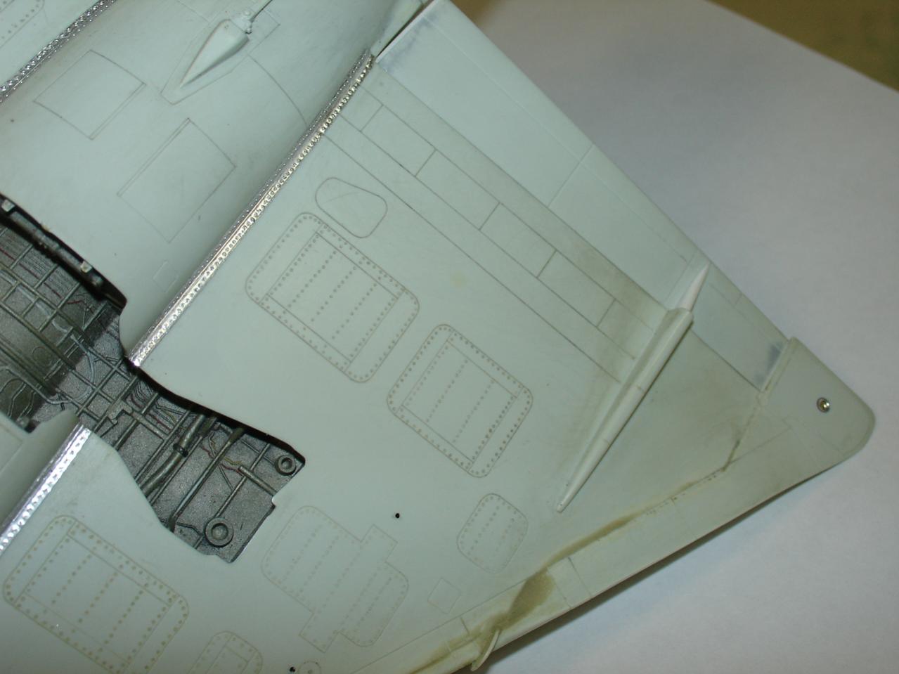

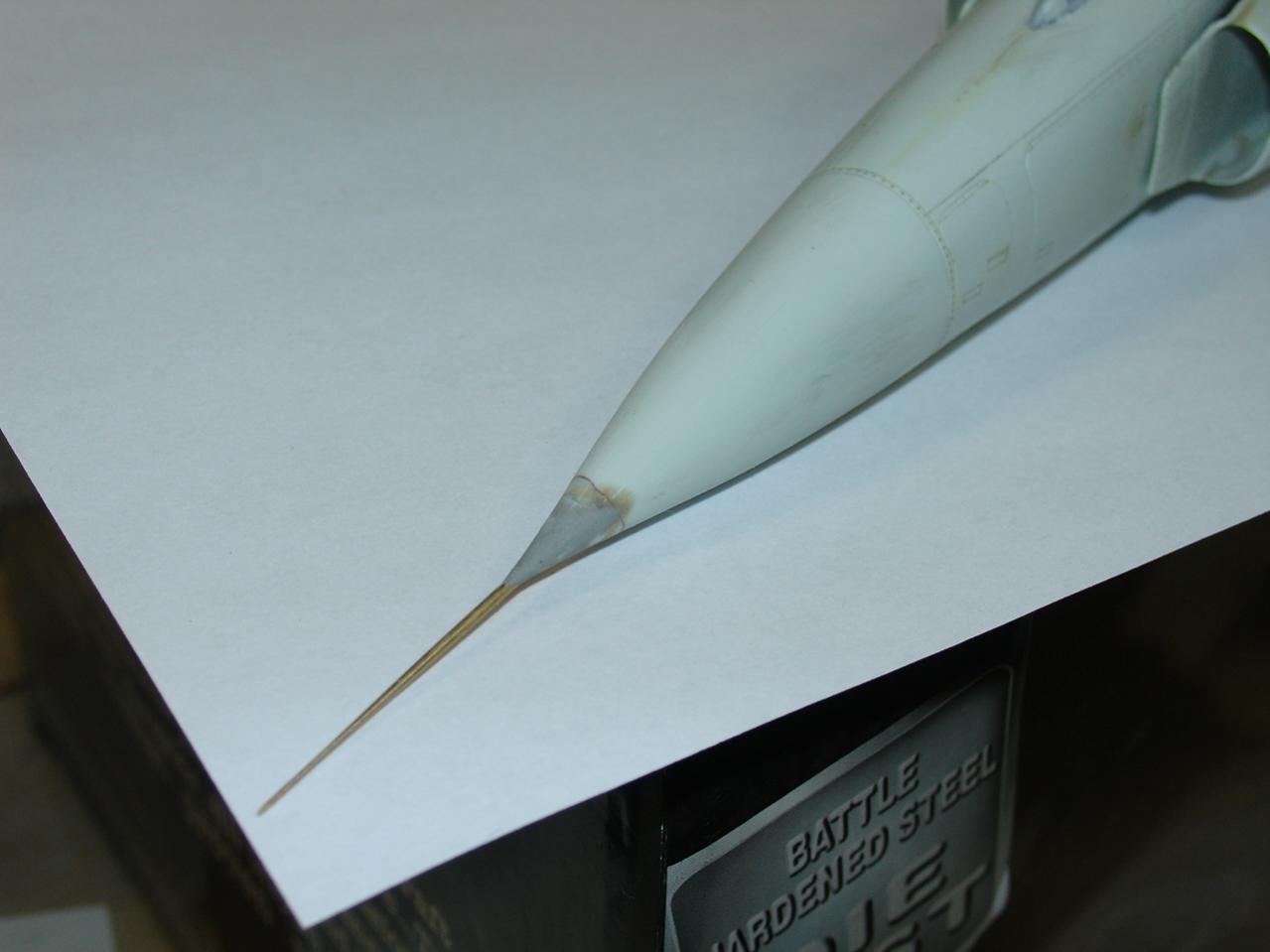

    Вот наконец вплотную подошел к покраске сего пепелаца , делал его очень долго , с длительными перерывами , но вдохновленный Сергеем Галицким , решил все-же довести его до ума .
    Полностью перерезана расшивка ( востанавливал по массе фотографий из сети ), где нужно сделаны головки винтов ( сьемные панели на нижней плоскости крыла ) , кое где клепка , в кабинке чуть-чуть поработал , в основном над креслом , жалюзи за фонарем из какого-то травла , ПВД точил на станке , дополнительные ПВД на киле из иголок медицинских разного диаметра , решил опустить закрылки , пришлось делать самопальный наплыв под тягу , сделаны все БАНО и АНО , немного фольги и вот результат , осталось придумать как грамотно сделать шарик перед фонарем и к покраске готов .
    Жду критику , замечания и предложения . Пока многое можно доделать

    Так ты на каком все же варианте остановился окраски?
    Пока все нравится, особенно низ, я сам с ним долго возился -кучу лючков перешить и кучу клепок сделать надо. Воздушный тормоз решил закрыть? Что будет с отсеком вооружения?
    Шарик советую поискать в каком нибудь бисере, дырку можно залить эпоксидкой.
    Ниши в том числе и ракетный отсек и створки тормозных щитков обрати внимание идут желто-зеленым,ближе к зеленому, как и на других аппаратх сотой серии.\
    ПВД не осталось запасного? :-)

    Ниши буду перекрашивать , я их красил года 4 назад , как правильно тогда не знал , подробных фот не было . Отсек я закрыл, отшпаклевал и расшивкой створки нарезал , ПВД запасного к сожалению нет , но в принципе можно поискать среди иголок подходящий конус , уверен найдется . За совет с шариком спасибо , только там все не просто , он там хитрый чертяка http://data3.primeportal.net/hangar/...1_07_of_32.jpg
    А вариант наверное буду делать въетнамский , простой борт , вырежу трафареты ( если получится ) и на киле все надую , а больше там и нет ни хрена.

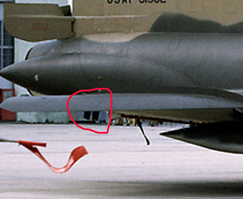

    Вот на этой фото стекло на КОЛС сделано из этого ребра жетскости, чтоб ты примерно представлял, как оно выглядит=)
    http://modelism.airforce.ru/reviews/ru/mig-29/39.jpg

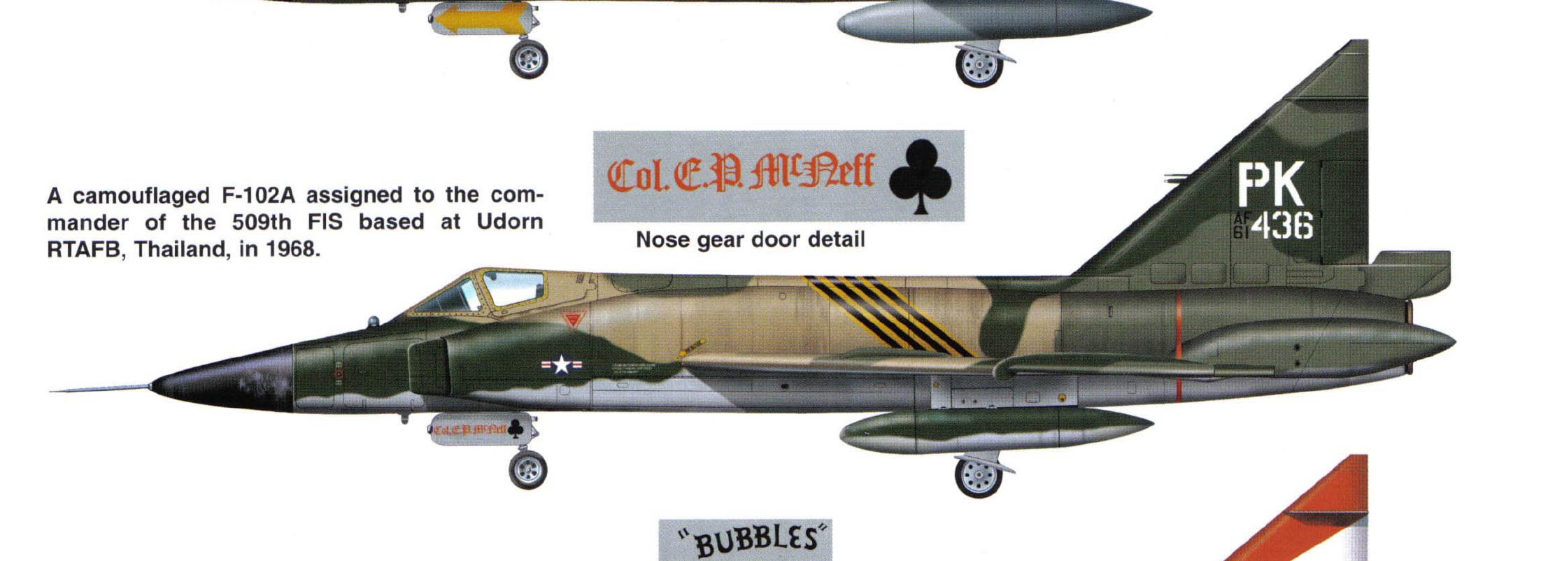

    Собрал все интересное по 102-м во Вьетнаме. 5.5 Мб
    http://ifolder.ru/12365792
    Вот боковичок для наглядности, тот самый борт о котором речь. На Альпсе есть отпечатанная эмблема с надписью на нижней створке.

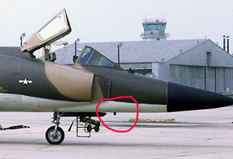

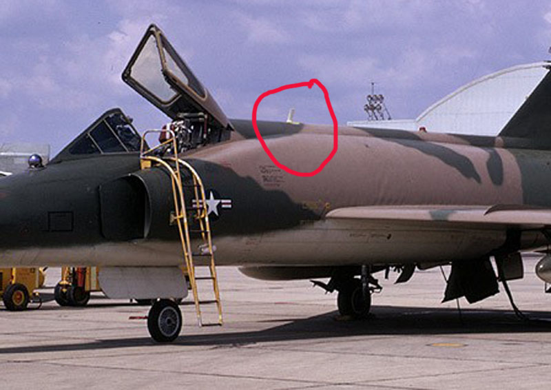

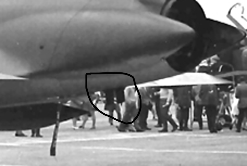

    Серега , а деку на киль ты не печатал , просто сейчас все перерыл у себя и подбирать не из чего , а с трафаретами - буквы не вопрос , а вот остальное ....
    Ты кстати разобрался с антеннами на самолете , на некоторых бортах есть две антенны сразу за гаком , одна перед передней нишей и одна за фонарем ( за открывающимся отсеком ) , на некоторых бортах они присутствуют либо частично , либо отсутствуют совсем .
