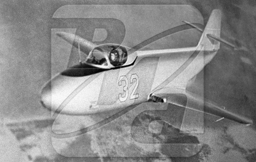

    Доброго всем времени суток!

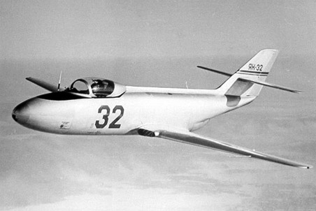

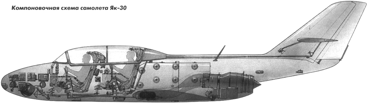

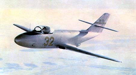

    Достал я недавно из закромов 2 вакушных набора на самолет Як-32 (давным-давно выпускались харьковской фирмой АВИАСТЕНД), поглядел на них, повертел в руках и ужасть как захотелось это дело собрать. Но вот в чем проблема: фонарь остался только один на 2 самолета, поэтому есть мысль из второго набора собрать учебно-тренировочный Як-30. Покопался в инете, выяснил, что всего этих машин было построено 6: 3 Як-30 и 3 Як-32. Нашел также пару десятков черно-белых фотографий и схем, но на этом все.
    ВОПРОС: может кто-то из присутствующих здесь когда-то собирал модели этих изделий или запасался фото- и текстовой информацией по начинке и конструкции?

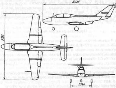

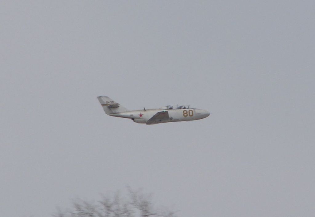

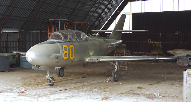

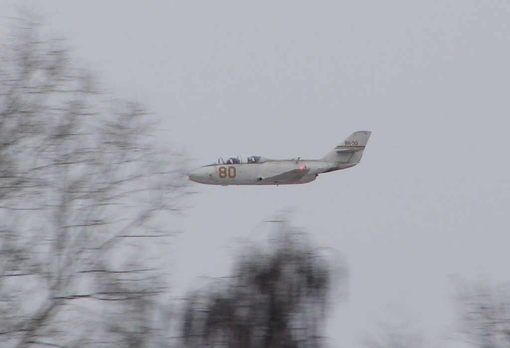

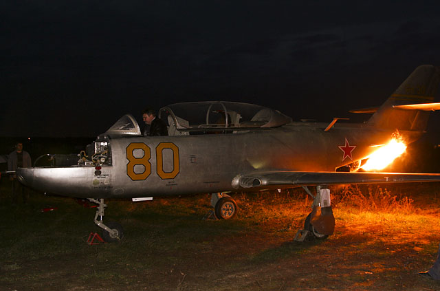

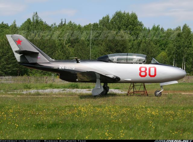

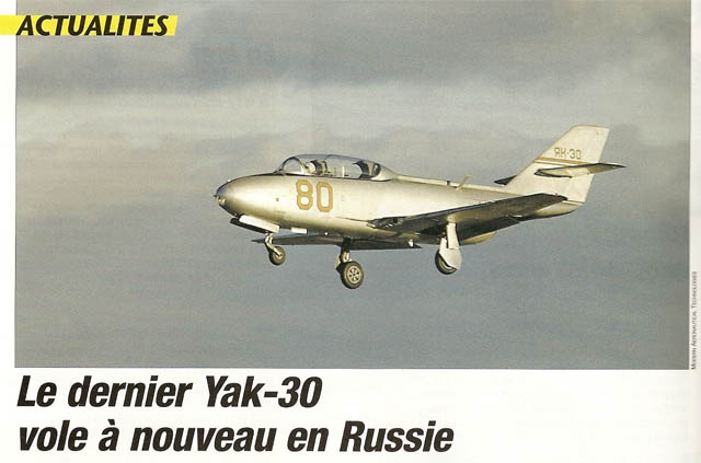

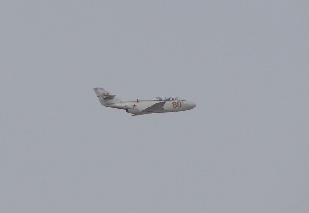

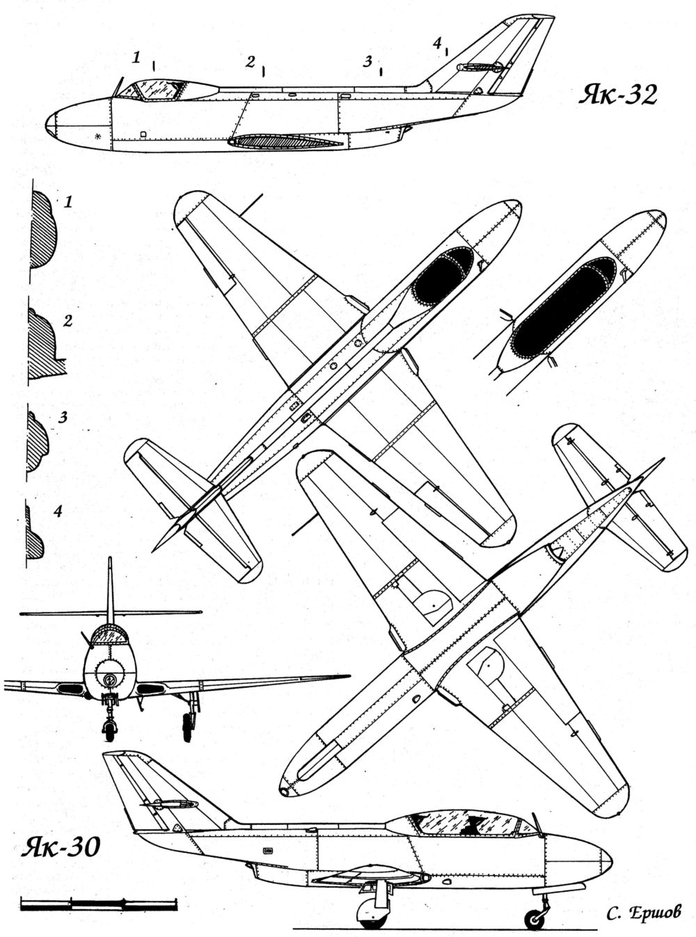

    Нашел в сети 5 довольно качественных фото восстановленного Як-30 с бн 80:
    http://www.airliners.net/search/phot...nct_entry=true

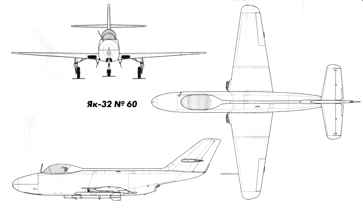

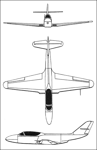

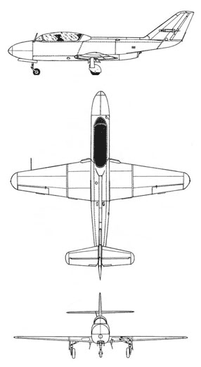

    Также на сайте www.airwar.ru скачал чертеж С. Ершова, отмасштабировал его и распечатал, сравнил с моделью и вот что вышло (в мм):
    ..............Размер с-та.....Размер в 1/72......Размер модели....Размер чертежа
    Длина..........10135...............140,764... .............139....................139,5
    Размах..........9385................130,347. ...............130....................131
    Я считаю что размер модели есть правильный, если погрешность не превышает 0,5...1 мм. В даном случае, на мой взгляд, необходимо сдвинуть киль и крышку двигателя на 1...1,5 мм назад чтоб получить нужную длину модели.

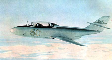

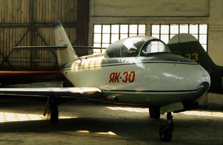

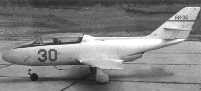

    Делюсь имеющейся у меня информацией :

    Статья про эти самолёты была напечатана в крыляьх Родины №8 за 1996 год. Чертежи С.Ершова именно оттуда. Там же есть несколько фотографий. Один из самолётов был восстановлен в 2007 году, отсюда и снимки в цвете. Хорошая статья про это была напечатана в журнале Взлёт №1-2 за 2008 год. Посмотрите на их официальном сайте, take-off.ru

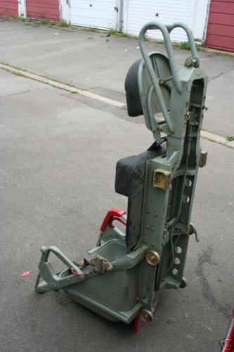

    Спасибо за информацию, уже номер КР скачал. Интересно, здесь появляются Александр Мелихов, Дмитрий Пичугин и Илья Морозов? На airliners.net они значатся как авторы фотографий восстановленного Як-30.
    Еще есть вопрос: какое катапультируемое кресло устанавливалось на Як-30/32? По моим предположениям это КК-1, оно же устанавливалось на L-29, но меня терзают сомнения

    Еще есть немного графики, в т.ч. и чертеж С. Ершова:
    Я бы не рискнул утверждать, что на Л-29 стояло КК-1. Похоже на него, но не оно. Скорее всего чехи сделали на его базе какое-то своё кресло. Как оно называлось-пока не нашел.
    И правильно терзают. Даже по фото видно, что это кресло шторочного типа, т.е. никак не КК-1. На мой взгляд, следует присмотреться к креслу с Як-25-го. По-моему, ноги растут оттуда.
  11. #11
    06.12.2008
    64
    Нет, на L-29 стояло КК-1, на тот момент у чехов не было наработок по катапультным креслам, а вот на L-39 они уже ставили свое кресло ВС1

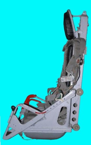

    Может быть и так, но все-таки они немного отличаются. Вот фото:

    Это просто на L-29 разные сидения стоят. Это все-таки КК-1, но на переднем сидении еще устанавливается рама над заголовником, по-моему для разбивания стекла при катапультировании. а стекло задней кабины кажись отстреливается.
