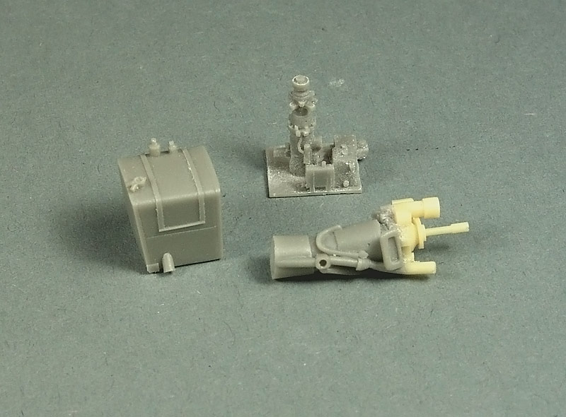

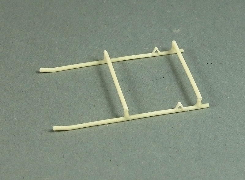

    Вот, решил построить сей замечательный вертолетик в 72-ом масштабе. И размерчик у него получается замечательный.

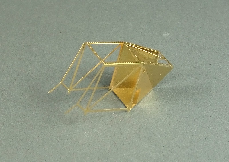

    Сделано, пока, не много, но тем не менее. На пыль внимания не обращайте. Ферму хвостовой балки буду делать новую. Из плоского травления она смотрится ажурно, но не комильфо.

    Нет, не НеОмега. Они такого не делают, пока. Это Экстратеч. Чехи извращаются. Директор у них дядька хороший. Наш человек.
    http://www.extratech.cz/?page=products#

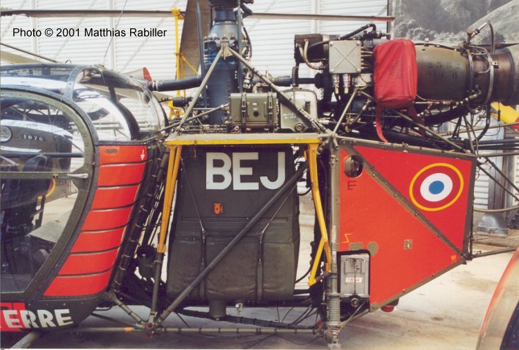

    Тоже,нахожусь в состоянии ковыряния похожего аппарата,от этой фирмы.

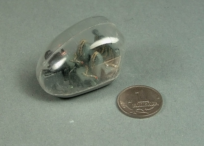

    Смолу попилял,а за фонарь браться пока боюся.Максим,как вакушный фонарь от этого производителя по физ.свойствам?Чем склеивал?Хвостище тоже буду из круглого пластика выклеивать.
    Фото пузика Алуетты надо?Немец правда.

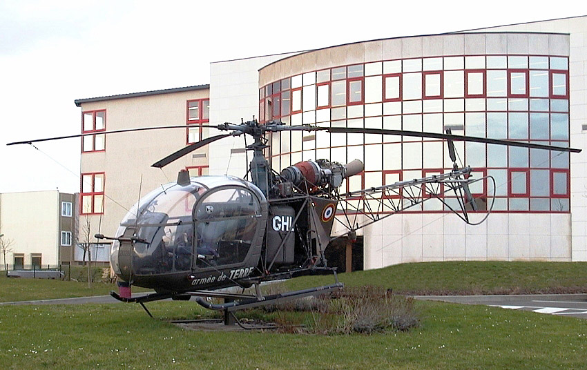

    Вот фото "Француза". Здесь - немного валка - http://www.waffenhq.de/flugzeuge/alouette2-bilder.html

    Вакушные фонари Экстратеч, вполне себе ничего. Я свой выпилил микропилкой и подогнал шкуркой. Потом обязательная процедура - внутренюю сторону надо обязательно покрыть лаком (в моем случае Х-22 от Тамии). После полного высыхания аккуратно склеил циакрином. Как видно "дыма" не появилось. Стык по фонарю будет закрываться тонкой полоской - накладкой из фототравления.

    Сергей, спасибо за фото.

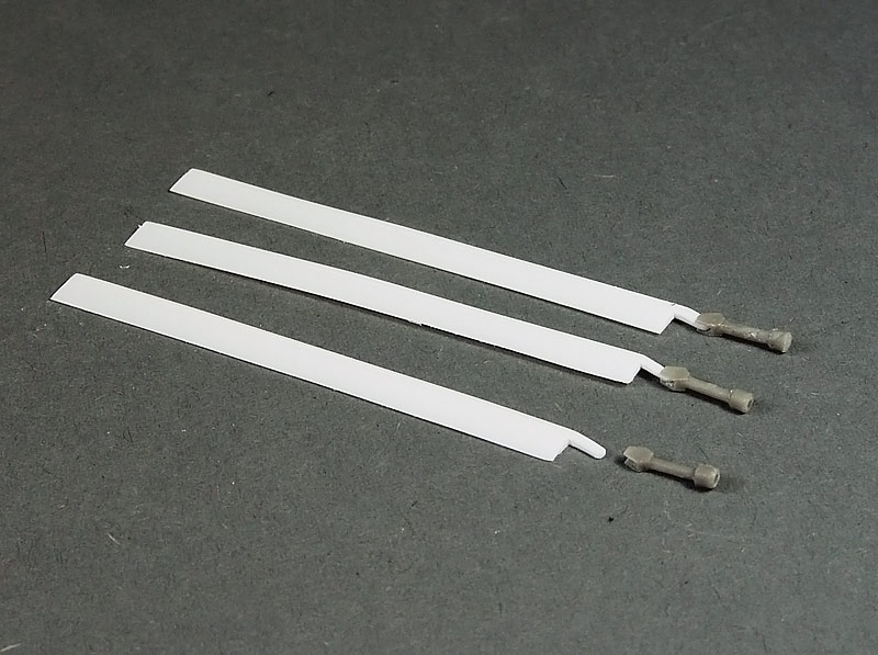

    Родные, смоляные лопасти оказались как-то не очень. Поведенные и хрупкие. За час сделал новые полистирольные лопасти. От родных взял только узел крепления (прадварительно вырезав в них вилку). Вот такой я извращенец.
    На "яйце" кабины приклеил деталь, закрывающую стык остекления.
