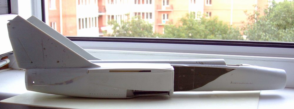

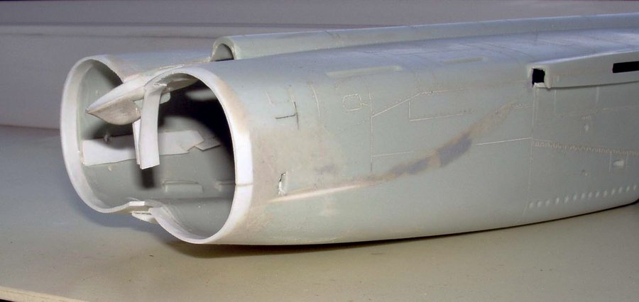

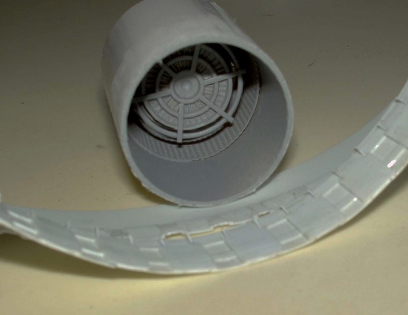

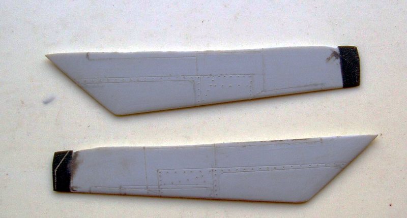

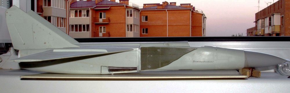

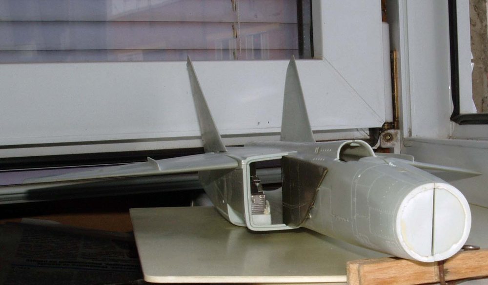

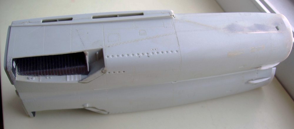

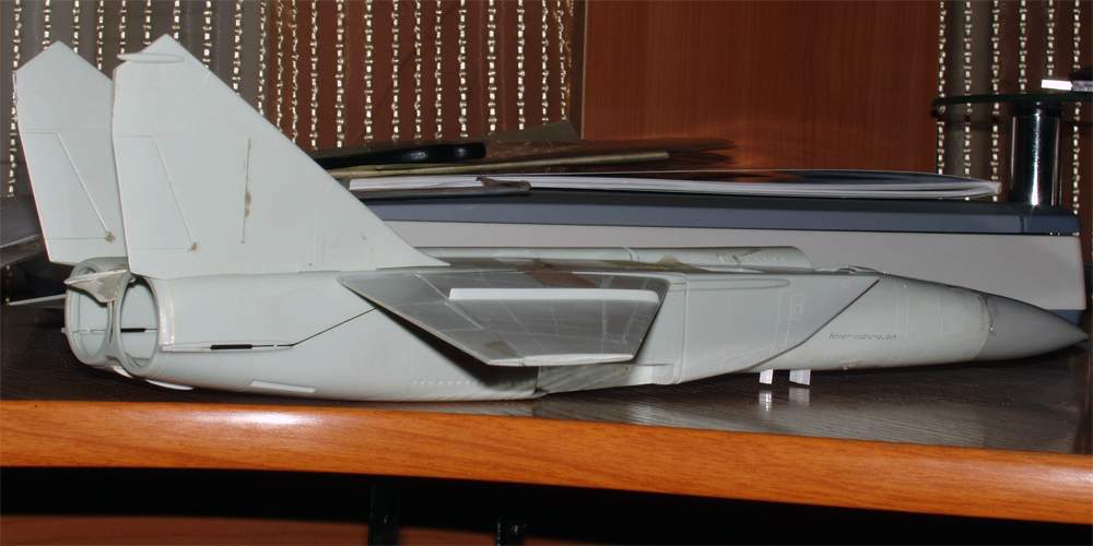

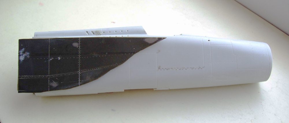

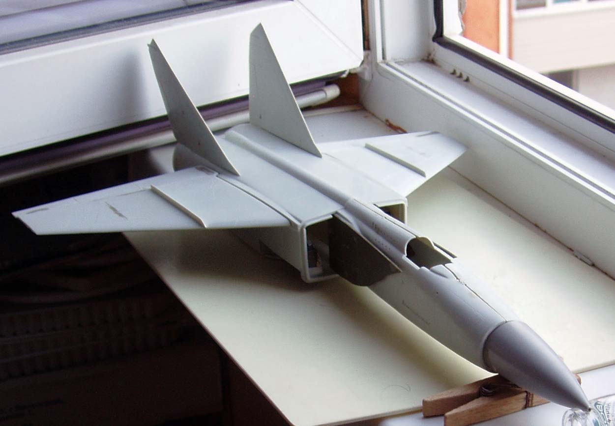

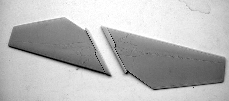

    Буду здесь выкладывать процесс постройки МиГ-25ПД из заготовки, иначе и не скажешь от Ревелл. Модель с переменным успехом пилится уже года 4 как. Планирую построить в итоге борт из Василькова имени 60-летия ВЛКСМ.

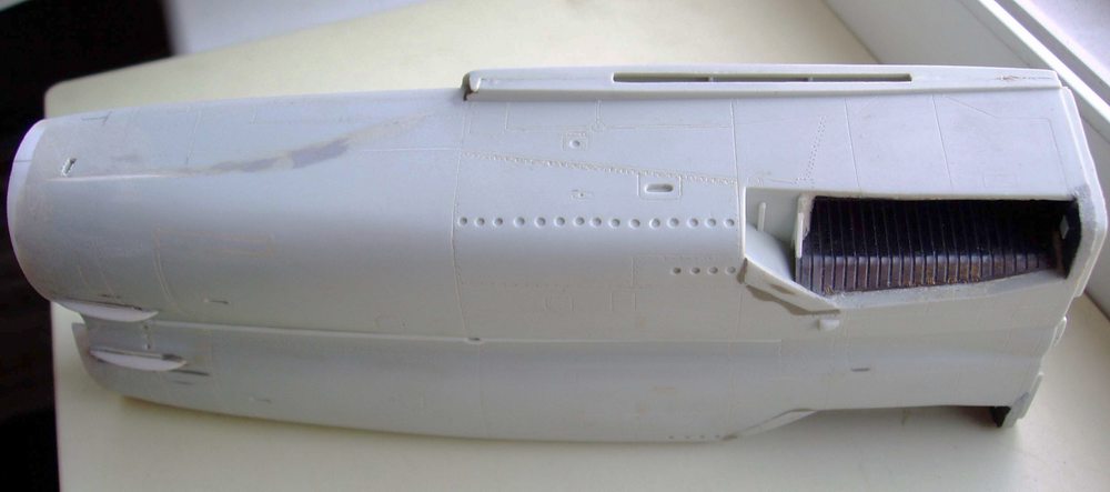

    Приведена в состояние 1-2 мм(по максимуму) от чертежей геометрия самолета, крылья, фюзеляж, кили, стаблизаторы сделаны из Линдберга Миг-25. Фюзеляж был распилен дважды, так как в длину был несколько больше. Одна часть отпилена от носовой, вторая -от задней части. У ревела мотогондолы, из которых выходят сопла двигателей имеют совсем другую форму -сужающуюся назад. Пришлось делать ее заново, со всей причитающимся мелочами, что имеются между соплами. Сопла, камеры сгорания, стаблизаторы пламени сделаны из подручных материалов - будут устанавливаться в собранный фюзеляж. Заново сделан контейнер тормозного парашюта. Пока не установлен.
    Переделаны воздухозаборники, заново сделан сплиттер, прилегающий к фюзеляжу. Носовая ниша сделана с нуля и сдвинута назад, туда где ей положено быть. Носовой конус здесь пока от Су-15ТМ, будет заменен на заготовку из эбонита, выточенную на токарном станке. Расшивка нарезана по всему фюзеляжу, есть клепка, готовится всякая разная мелочевка.
    На первой фотке- предварительная подсборка еще не с переделанной задницей
ID:	19312   Нажмите на изображение для увеличения.

    Еще фотки. Насчет воздухозаборников - их придется закрывать стояночными заглушками - травленная ниша занимает добрую половину воздуховодов и это все прекрасно просматривается.

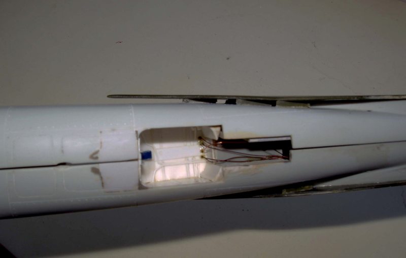

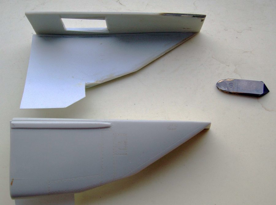

    В постройке используется набор травленки от Эдуарда -экстерьер и кабина Неомега.

    Одинаковое одинаковому-рознь
  5. #5
    09.02.2007
    Под Мюнхеном
    199
    Серег,а бока в районе основных ниш шасси "раздувать" не будешь ?
    http://www.fotovalkirumodelism.com/pictures/c93/f15.jpg
    И Эдиковские ниши,ни фига ни камильфо.Их лучьше в кач-ве шаблона пользовать,и по ним из пластика,там ребра не такие,и ниша в реале по размерам уже,от сюдова и нутряк ВЗ не получится,выломай их нафиг.
    Я свой,тож,в районе четырех годков ковыряю.
    А переднюю часть,по заднему обрезу пилял?На скоко,если не секрет?
    У меня по чертежам вышло,что с ней все ОК.Фих его знает.Но ..............интригует,блин.
    Последний раз редактировалось Евгений Дедигуров; 07.09.2009 в 18:30.
  6. #6
    08.11.2005
    242
    Бока приходятся как раз на открытые створки основных ниш, поэтому смысла заморачиваться с ними не вижу особого. Кстати на твоем фото еще ракурс такой, специфический, мне кажется тут оптическая иллюзия.
    http://www.aksayland.ru/_files/Image/verhnepodpoln.jpg
    Поищу где то были фото издали на днище.
    Вообще определенная отдутловатость там уже есть. Если бы была полетная конфигурация -я бы отнесся к этому более тщательно.
    Ниши уже трогать не буду, пусть остаются такие, если сильно не приглядываться - выглядят похоже.
    Сколько отпиливал переднюю часть уже не помню точно, по чертежу мерял, сдается, что порядка 5-7 мм. Где то 4-5 мм отпилил и сзади, но потом нарастил, меняя форму.
    Нет, это не иллюзия. Фюзеляж у 25-го действительно расширяется, начиная от задней стенки ниши главных "ног".
  8. #8
    08.11.2005
    242
    Кажется в модели это тоже присутствует, может не явно выражено, надо повнимательнее глянуть

  13. #13
    Старожил Форумчанин Аватар для Виталий Репин
    08.12.2007
    115
    Здравствуйте! А вам не кажется, что "пузо" у фюзеляжа слишком большое?
  14. #14
    08.11.2005
    242
    Да по чертежам вроде бы все нормально, на реальном самолете примерно так и есть.
