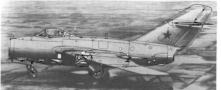

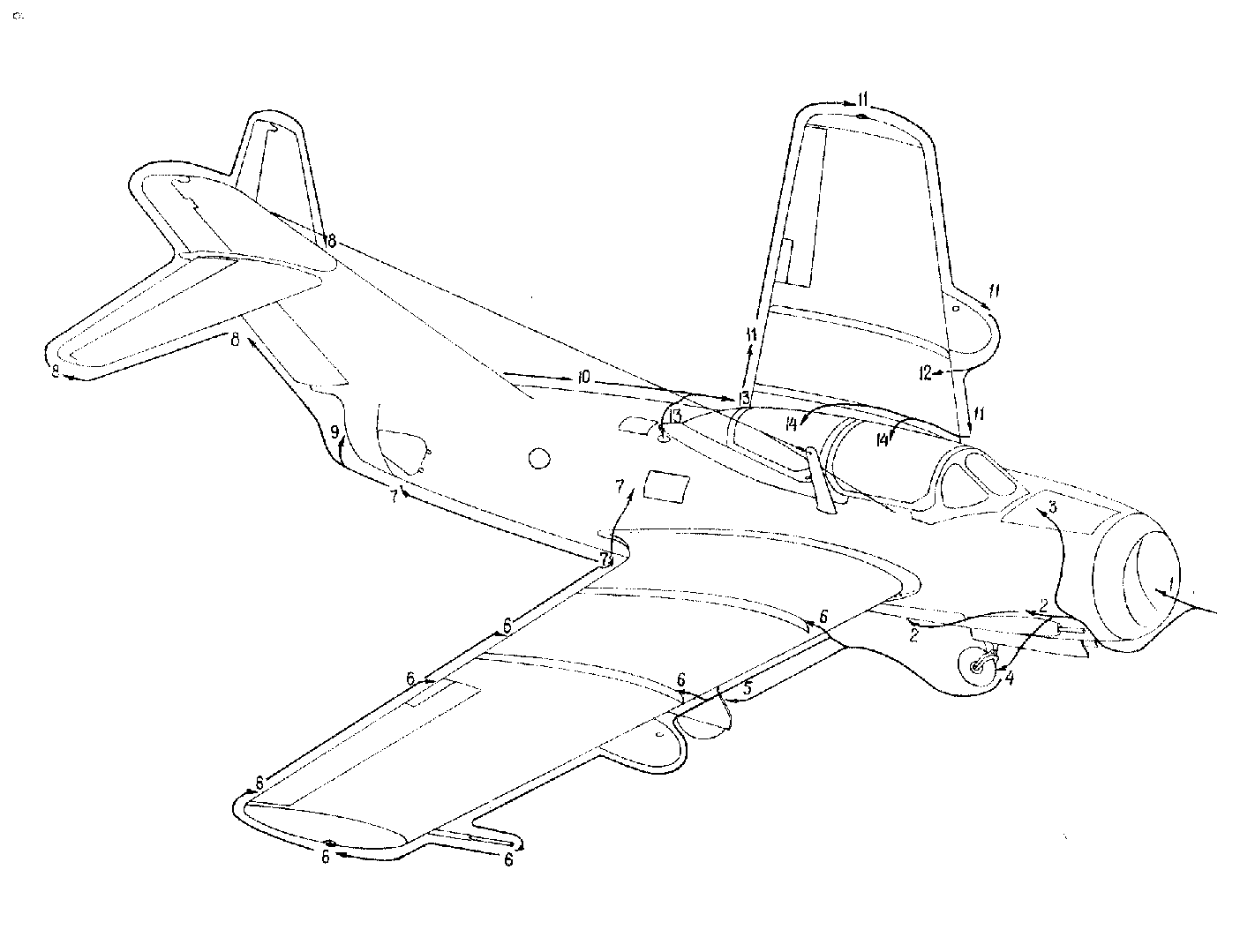

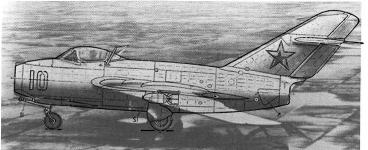

    Согласно РТЭ МиГ-15УТИ - при предполетном осмотре щиток-закрылок должен плотно прилегать к крылу.
    Наверное, это и к МиГ-15 отнести можно? Думаю, можно.
    Книгу нашел на аирвар (если только память не подвела), 47Мб. В принципе, могу выложить на рапид для скачки. Жаль, по МиГ-15 такой нету.
