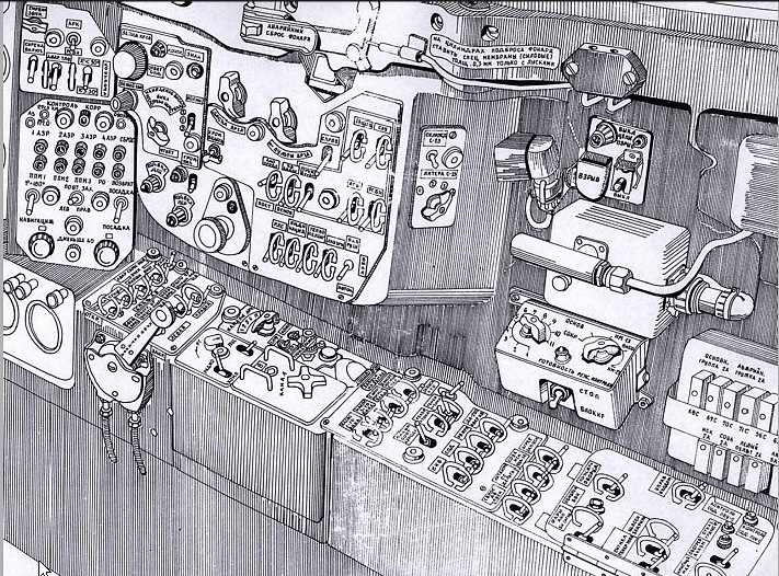

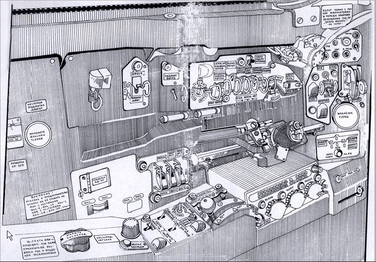

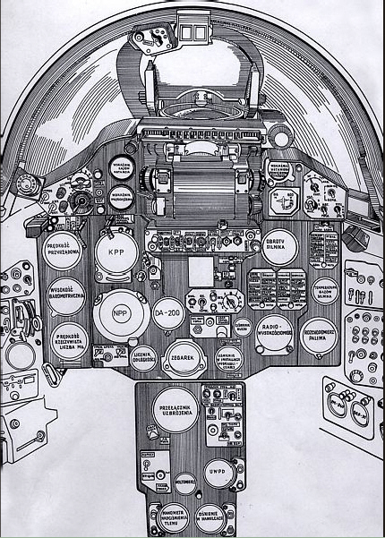

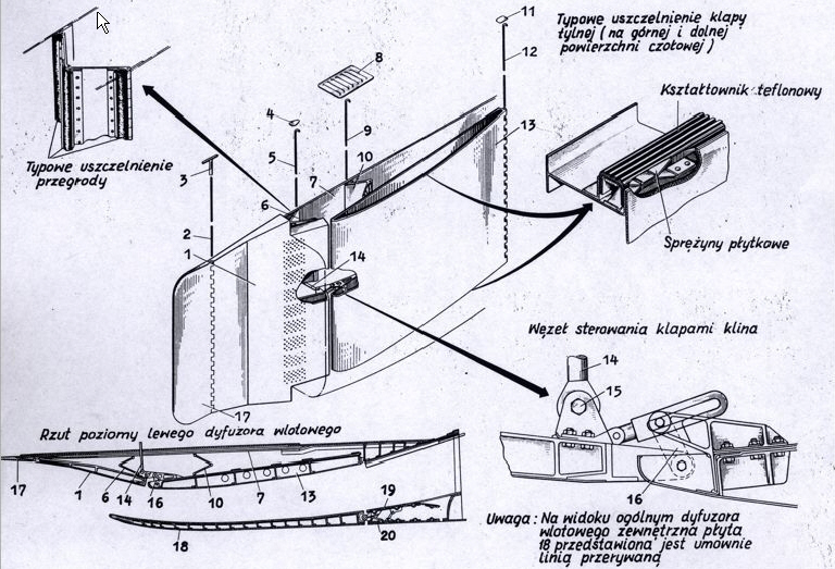

    Ноги растут из инструкции к польскому к МиГ-23МФ, на компакт диске - приложению к журналу Aeroplan приведены некоторые ее сканы.
    Указанная выше монография написана на основе статей в журнале Lotnictwo Wojskowe. Возможно порывшись в архиве я найду сканы и там.
