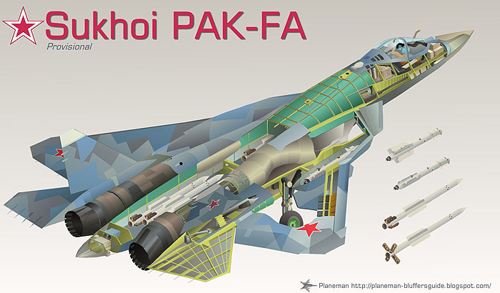

    Картинки, картинки...

    Нормальный камуфл. Главное, модель красить будет легко, Tamiya XF-2, XF-21, XF-50 (если не путаю, дома уточню) 8)
    е ещё пару тройку цветов алклада для некрашенных движков)))
    а модели ещё дождаться надо))) хотя если "звезда" будет порасторопней и внушит сухим необходимость модели как части пиара.... то может им датут реальные чертежи для эксклюзики.
    а то иначе веть по рисункам паралая придется скречбилд лепить))))

    Только не по этим рисункам. Там масса ошибок.
    А Звезда, все равно, только к концу года модель сможет сделать. Если сейчас возьмется.

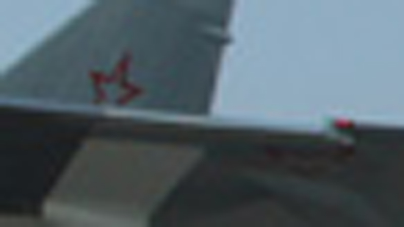

    Сколько ни смотрел, никакого синего канта у звезды не видел. Зато нашел звезду на крыле. :)

    Да, точно! здорово!)) скорей бы уже нормальные фото)))
    на ВИФе говорят, что это, возможно, будет новый стандарт для ВВС (камуфляж + контур звезды).

    +1 :) Скорей бы. Да ракурсов побольше. :) У меня такое впечатление, что нас этой фоткой "прикармливают". С другой стороны, говорили, что на этой неделе что-то будет, ну вот оно и было. :)
    ИМХО, камуфляж Су-35 и Т-50 может измениться. Т-50 наверняка. Сейчас его похоже покрасили особо не парясь, закамуфлировали все, чо не РП (в том числе алюминиевый нос), а вот законцовки килей и похоже крыльев, как РП. Еще смущает, как выглядит "шестиугольная" панель в носовой части. Краска легла как-то по другому или фотка подретуширована?

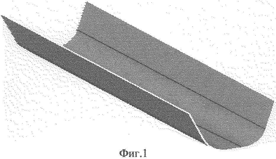

    На фиг. 1 показан общий вид изделия "кожух" из препрега на основе углеродной ленты и эпоксидного связующего, внешняя поверхность которого сформована оснасткой, изготовленной предлагаемым способом.

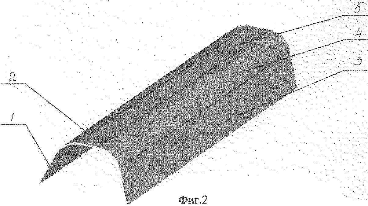

    На фиг. 2 показана схема членения поверхности изготавливаемого изделия "кожух" на плоские 1, 3, 5 участки и участки 2, 4 их сопряжения.

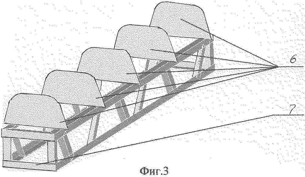

    На фиг. 3 показан набор ребер 6, закрепленных на жестком основании 7, образующих опорную систему.

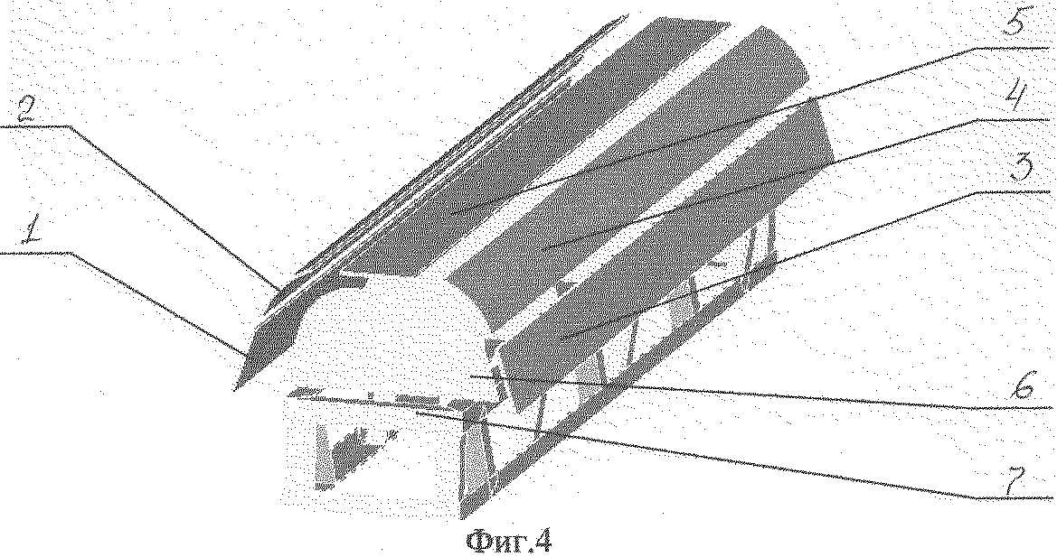

    На фиг. 4 показана схема закрепления по контуру ребер 6 опорной системы вырезанных из жесткого толстолистового ПКМ плоских участков 1, 3, 5 и из гибкого тонколистового ПКМ участков 2, 4 их сопряжения. Плоские участки 1, 3, 5 и участки 2, 4 их сопряжения соединены между собой эпоксидным клеем.

    На фиг.6 показано закрепление полученной формообразующей оболочки 11 на каркасе 12 формовочной оснастки.
    По предложенному техническому решению для формования трехслойной панели кожуха габаритами 5000х700х400 мм с обшивками из углепластика и сотовым заполнителем, имеющего форму трапеции, три плоских грани которой расположены под углом 105o и сопряжены по радиусу, выбрана оснастка, состоящая из стеклопластиковой формообразующей оболочки, закрепленной на каркасе.
    Для изготовления стеклопластиковой формообразующей оболочки оснастки для формования панели "кожуха":
    - выполнили чертежи поперечных сечений панели "кожуха" с интервалом 450 мм по длине;
    - изготовили из стеклопластика КАСТ-В толщиной 6 мм набор ребер, контур которых соответствует контуру соответствующих поперечных сечений панели "кожуха";
    - закрепили ребра вертикально на жестком основании с интервалом 450 мм;
    - разбили поверхность панели "кожуха" на три плоских участка и два участка их сопряжений;
    - из стеклопластика толщиной 6 мм на основе стеклоткани Т-10-80 и эпоксиноволачного связующего вырезали заготовки, соответствующие плоским участкам панели "кожуха", с учетом технологического припуска оснастки;
    - из стеклопластика толщиной 1,5 мм на основе тех же компонентов, что и для плоских участков, вырезали заготовки разверток участков сопряжения с учетом технологического припуска оснастки по длине;
    - закрепили по контуру ребер опорной системы вырезанные из жесткого толстолистового и тонколистового гибкого стеклопластика в соответствии с разверткой панели "кожуха" на плоские участки и участки их сопряжения, при этом закрепление заготовок производили подтяжкой с помощью винтов к кронштейнам, закрепленным на ребрах, а соединение плоских участков произвели эпоксидным клеем ВК-27;
    - наклеили дополнительно 18 слоев препрега на основе стеклоткани T-10-80 и эпоксиноволачного связующего толщиной монослоя 0,24 мм в местах участков сопряжения до получения равномерной толщины всей поверхности склеенных заготовок и по всей поверхности полученной формообразующей оболочки - 8 слоев из расчета получить общую ее толщину - 8 мм;
    - отвердили дополнительные слои препрега по режиму: подъем температуры до 160oС, выдержка при этой температуре 4 часа, охлаждение до комнатной температуры; при этом формообразующая оболочка приобрела жесткость, а внутренняя поверхность - форму, образованную с помощью ребер опорной системы;
    - сняли формообразующую оболочку с ребер опорной системы и закрепили на каркасе формовочной оснастки.
    Разбивка поверхности изделия на плоские участки и участки их сопряжения, изготовление из жесткого толстолистового ПКМ заготовок, соответствующих плоским участкам поверхности изделия, и из аналогичного по составу гибкого тонколистового ПКМ заготовок, соответствующих разверткам участков сопряжения плоских участков поверхности изделия, выкладка и закрепление упомянутых заготовок на опорной системе, образованной ребрами, в соответствии с расположением плоских участков и участков их сопряжения на поверхности изделия, соединение всех заготовок с помощью клея, наклеивание дополнительных усиливающих слоев из гибкого тонколистового ПКМ или препрега ПКМ в места сопряжения плоских участков и дополнительно по всей поверхности до получения заданных геометрических параметров и отверждение клеевого соединения - все эти отличительные признаки в совокупности с известными позволяют исключить изготовление мастер-модели. Кроме того, рабочая поверхность формообразующей оболочки за счет исключения усадочных явлений, четкой фиксации по форме ребер опорной системы имеет высокую точность и не требует механической доводки.
    В результате стоимость оснастки, изготовленной по предложенному способу, за счет исключения необходимости изготовления мастер-модели, а также за счет исключения механической доводки рабочей поверхности формообразующей оболочки на 30-40% ниже стоимости оснастки, изготовленной известным способом по мастер-модели (прототипу).
    Формула изобретения
    Способ изготовления формовочной оснастки из полимерного композиционного материала для изделий объемной формы, включающий разбивку поверхности изделия на определенные интервалы, соответствующие интервалам между поперечными сечениями изделия, изготовление набора ребер из жесткого листового материала, создание опорной системы путем закрепления полученных ребер с этими интервалами на жестком основании, закрепление по контуру ребер заготовок жесткого листового полимерного композиционного материала, выкладку по поверхности закрепленных заготовок расчетного количества слоев волокнистого наполнителя, пропитанного полимерным связующим, отверждение выложенных слоев по заданному режиму, снятие полученной формообразующей оболочки с опорной системы и закрепление ее на каркасе оснастки, отличающийся тем, что дополнительно поверхность изделия разбивают на плоские участки и участки их сопряжения, из жесткого толстолистового полимерного композиционного материала вырезают заготовки, соответствующие плоским участкам поверхности изделия, а из аналогичного по составу гибкого тонколистового полимерного композиционного материала вырезают заготовки, соответствующие разверткам участков сопряжения плоских участков поверхности изделия, затем вырезанные из жесткого толстолистового и гибкого тонколистового полимерного композиционного материала заготовки выкладывают и закрепляют на опорной системе, образованной ребрами из жесткого листового материала, контур которых соответствует контуру соответствующих поперечных сечений изделия, в соответствии с расположением плоских участков и участков их сопряжения на поверхности изделия, соединяют вырезанные из жесткого толстолистового и гибкого тонколистового полимерного композиционного материала заготовки с помощью клея, наклеивают дополнительные усиливающие слои из гибкого тонколистового полимерного композиционного материала или препрега композиционного материала в места сопряжения плоских участков и дополнительно по всей поверхности полученной формообразующей оболочки до получения заданной толщины и отверждают клеевое соединение дополнительных усиливающих слоев тонколистового полимерного композиционного материала или препрега.[/spoiler]
