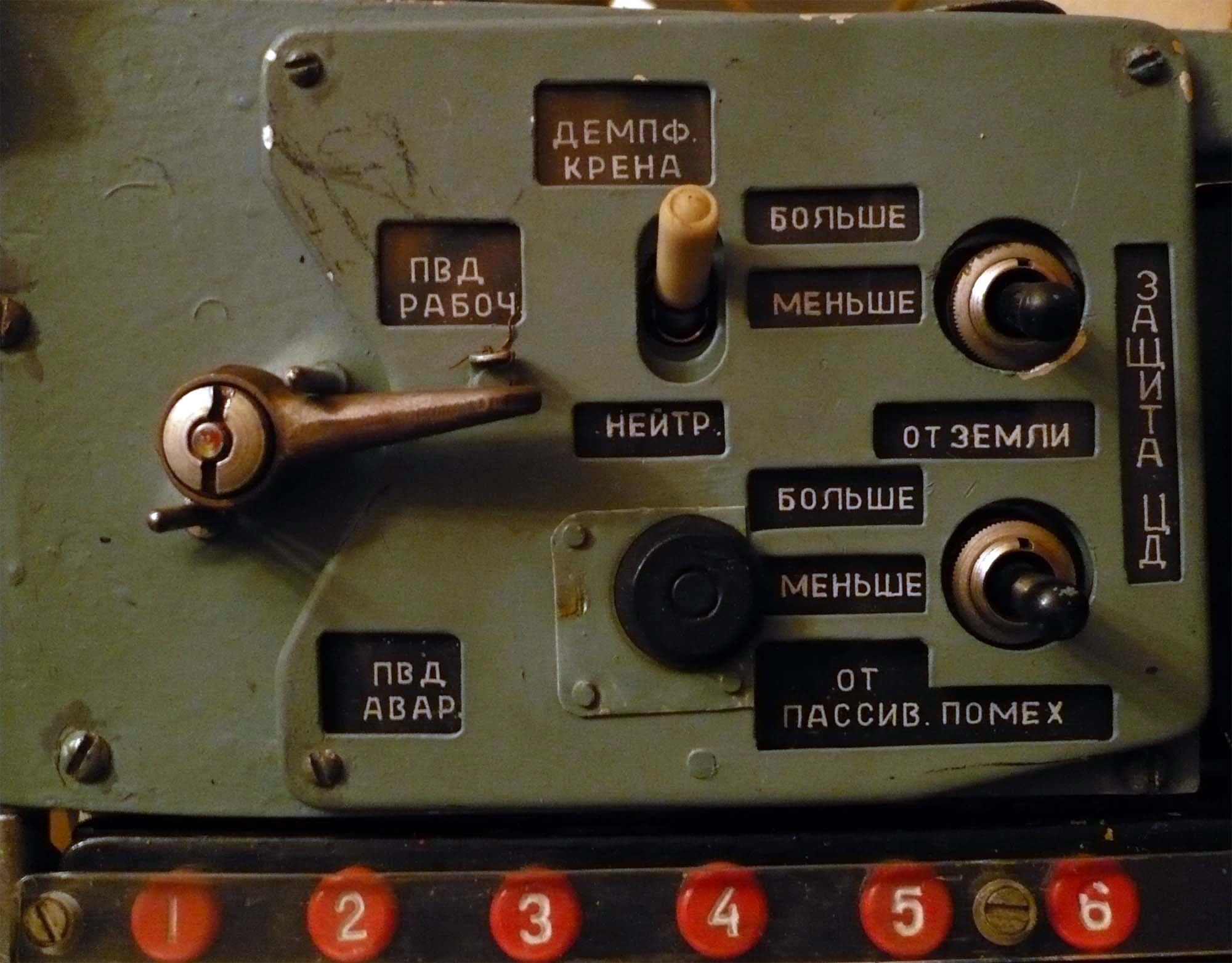

    Так начинаю переводить
    б) Двухпозиционные переключатели "Защита ЦД" расположенные в кабине на левом пульте заменены на трехпозиционные переключатели
    Эти трехпозиционные переключатели мы видим на советских ПФС второй серии. Сейчас конечно уже трудно судить было ли это изначально или доработано после.

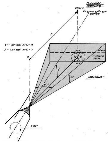

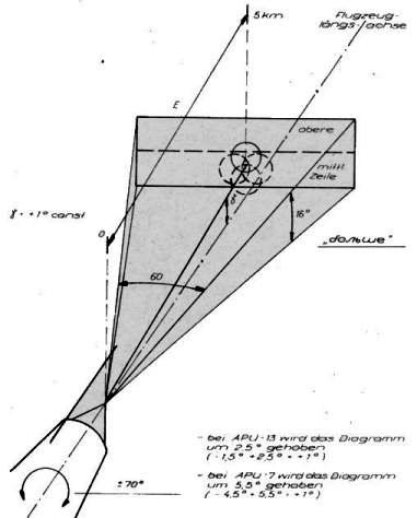

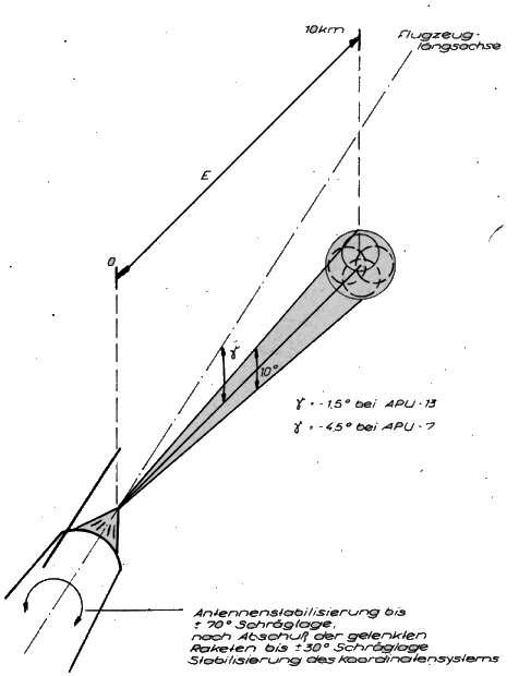

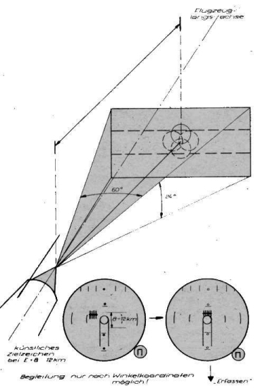

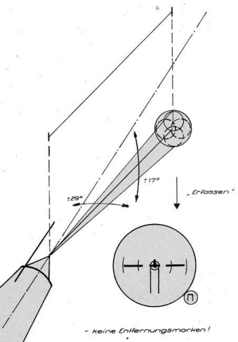

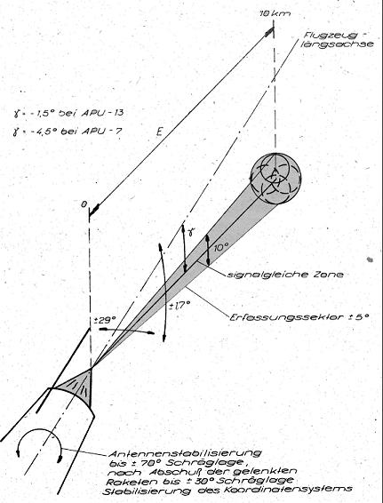

    Я немецкое описание почитал, там нигде про 2500 м не нашел, хотя там все подробно с диаграммами направленности антенны итд.
    http://www.mig-21-online.de/Funkmess...messvisier.htm
    Он про применение РС-2-УС пишет, насколько я понял. Станция сама по себе работает (должна - в зависимости от условий местности) до высоты 700-900, а в режиме "закреплённый луч" до высоты 500. Тут вопрос к CRC - 2500 и 500
    Возможно из-за угла луча вниз 4,5 гр для АПУ, угол существенно отличается для Р-3Р и РС-2УС.

    Цитата Сообщение от Кацперский Посмотреть сообщение
    А где я написал, что может быть меньше высоты использования станции? Цирк какой-то Просто цифра 2500 м для меня новость, причём довольно интересная. Или ты про то, что можно на H=500? Пожалуйста, даю источник информации - Lot. 2224|83, на стр. 214 читаем:
    Lот. 2217/83 стр. 87, мы читаем: минимальная высота боевого применения РЛС;-1000 М от нижней зоны наблюдения и поднял целую область наблюдения под углом 2 ст 30 мин для Р-3С / R-13М / 5-й и 30 мин для RS-2US / переключатель, CD защиты Земли, в середине отключенной больше /. Сокращает время, расстояние для обнаружения и перехвата.
    Ничего около 500 метров ...минимальная высота боевого применения РЛС;-1000 М
    Разница лишь в том, что "техническое описание .. RS-2US задает минимальное использование 2500 м, границы зон поражает обе книги уже обеспечивают то же самое ...
    Последний раз редактировалось CRC; 16.08.2013 в 13:16.
