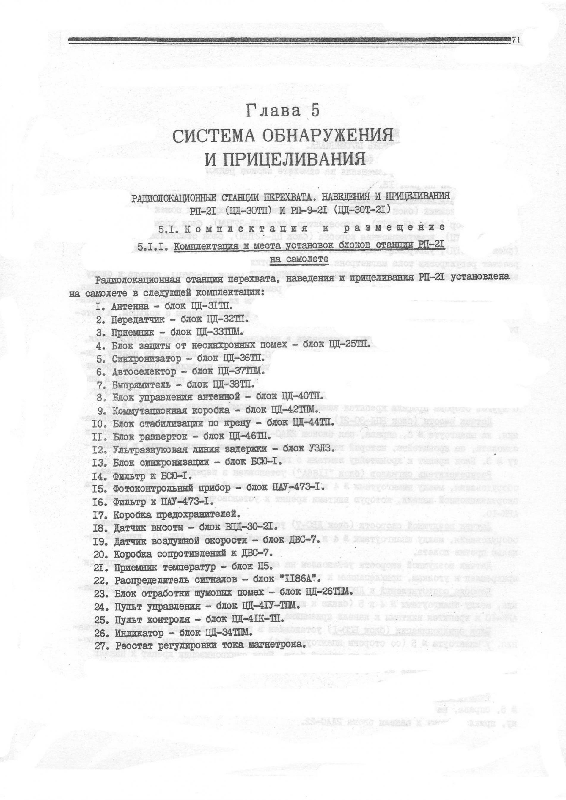

    Вы писали нет так, вот ваша цитата:
    Хоть и считается, что ПФ начиная с номера 761701 могли использовать ракеты РС-2-УС. На самом деле не так. Первые серии начиная с номера 761701, пусковыми устройствами АПУ-7 не укомплектованы, выпрямительный блок ШМ-312 не установлен, коробка АПР-155 заменена релейной коробкой автоматического пуска ракет Р-3С. Блок ЦД-39ТП станции РП-21 установлен и проверен, но от блока ЦД-42ТП станции отключен
    В списке оборудования РП-21 (см. Вложение) ЦД-39ТП нет, почему - ответ прост, ее добавили позже, в ходе работ по созданию РП-21М
    Соответственно не 76211615 и 76211701 а 761701 и 761615, то есть Польские машины 1965 года, последняя машина 16 и первая машина 17-й серии были первыми МиГ-21ПФ получившими РП-21М и РС-2УС. а С 18-й серии московского завода Вьетнамские и польские машины пошли с РП-21М и РС-2УС
    Разумеется, первые РП-21 (которые начали ставить на ПФ 07 серии) не имели ЦД-39ТП и не могли использовать РС-2УС. поскольку такого комплекса вооружения еще не существовало. Отработка в составе вооружения МиГ-21ПФ системы К-51, которая включала в себя РЛС РП-21 и управляемые ракеты РС-2УС (К-5МС) началась с августа 1962 года и закончились государственными испытаниями 3 сентября 1963 года. А уж в сери. Система К-51 стала устанавливаться с машины 76211701, а так же на машине 76211615. Но из за того, что не было АПУ-7 первые машины этих серий применять ракеты естественно не могли.
    Речь идет о машинах горьковского завода, не путать с московским, который начал их выпуск с задержкой на полтора два года.
    А где тогда упоминание блока ЦД-39ТП в вашей иснтрукции? как никак год а нету
    Поэтому а Вас прошу еще раз, отсканируйте пожалуйста страницу с выходными данными книги дата подписи в в печать или номер заказа (содержит год выпуска) это прояснит многие моменты. 1964 на первой странице не аргумент того, что инструкция была выпущена в 1964 и не менялась
    Я считаю, что документ выпущен в 1965 или позже тогда там и появился текст о самолетах 1965 года выпуска 761615 и 761701 или повторное издание 1965 года с уточнениями.

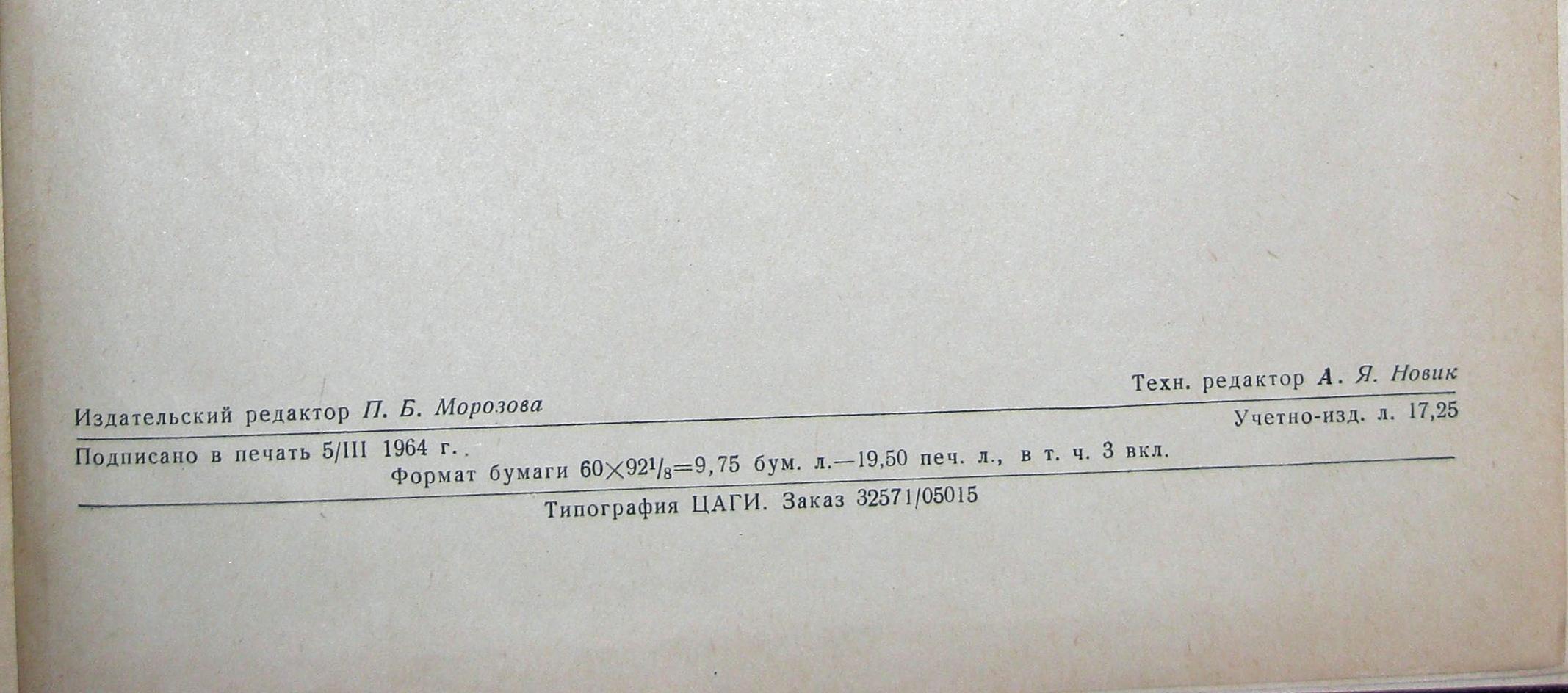

    Если описание переиздается, то и на первой странице год меняемтся.

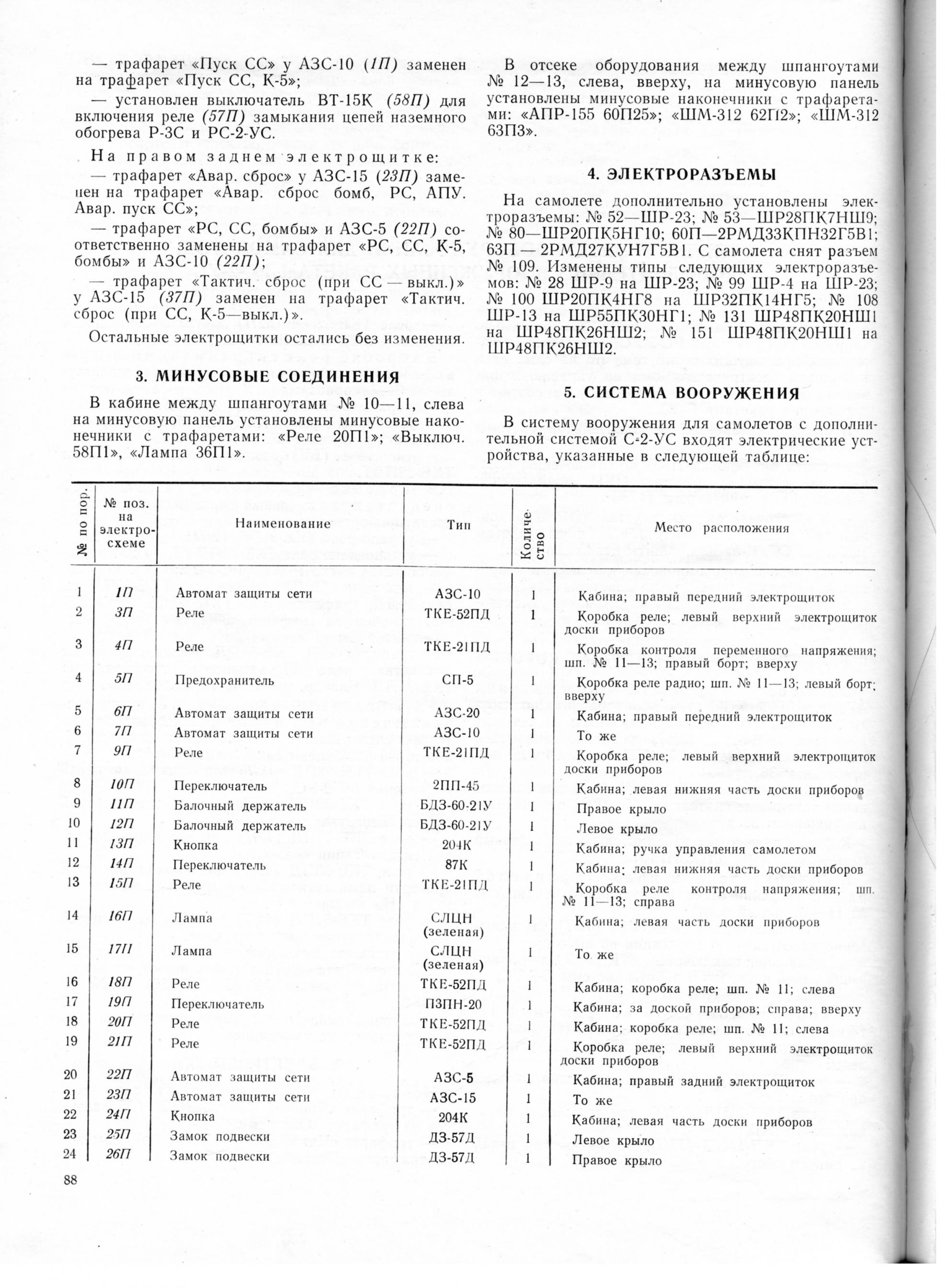

    Специально для ВАС!
    У второй книги нет последней страницы.
    Последний раз редактировалось RA3DCS; 17.08.2013 в 16:11.
    lindr likes this.
  15. #375
    06.06.2009
    3,510
    1

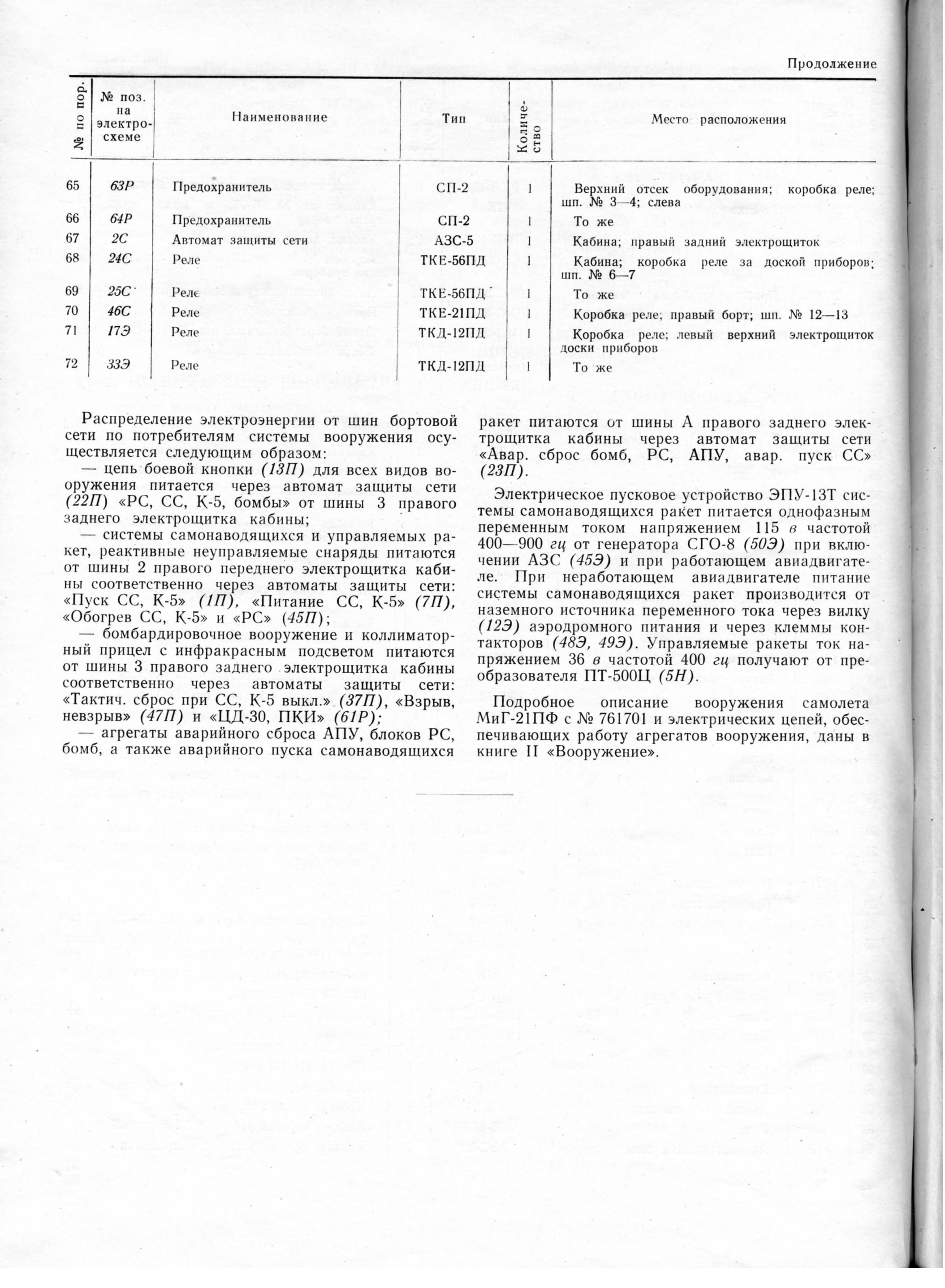

    Вот Вам книга 1963 года с уничтоженным приложением.
    А это было в приложении!
    Думаю Ваше заблуждение полностью развеяно!
    lindr likes this.

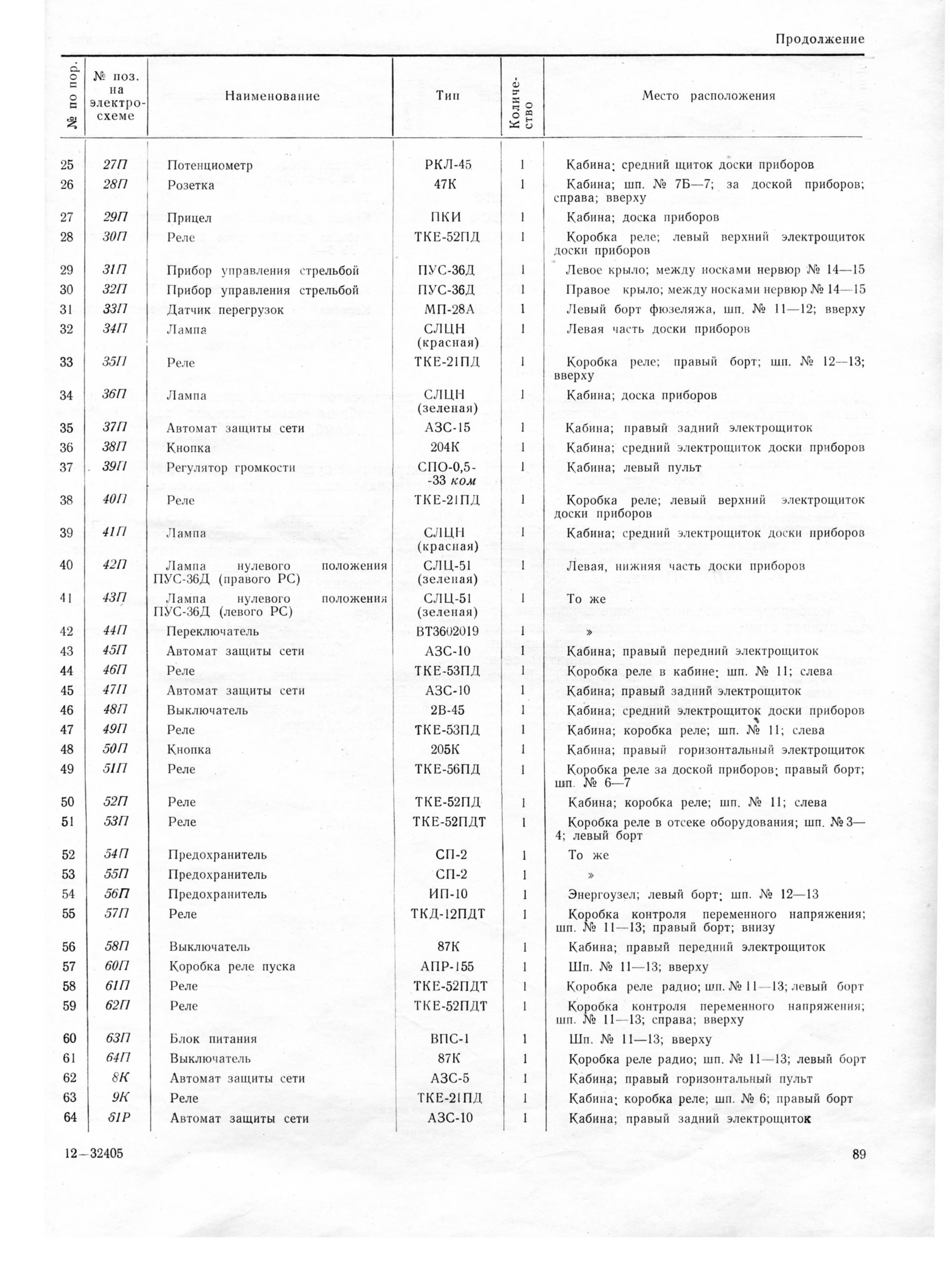

    хотелось бы страницы 88-89-90.
    Вот страницы 88-90
ID:	50462   Нажмите на изображение для увеличения.
ID:	50463   Нажмите на изображение для увеличения.
