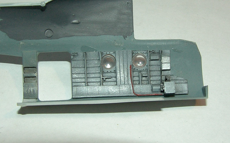

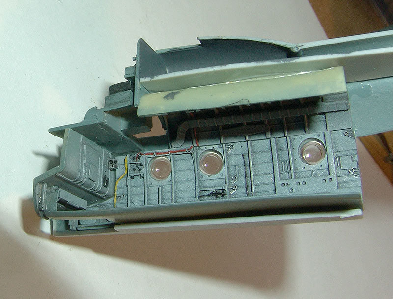

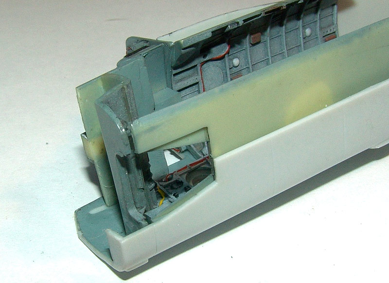

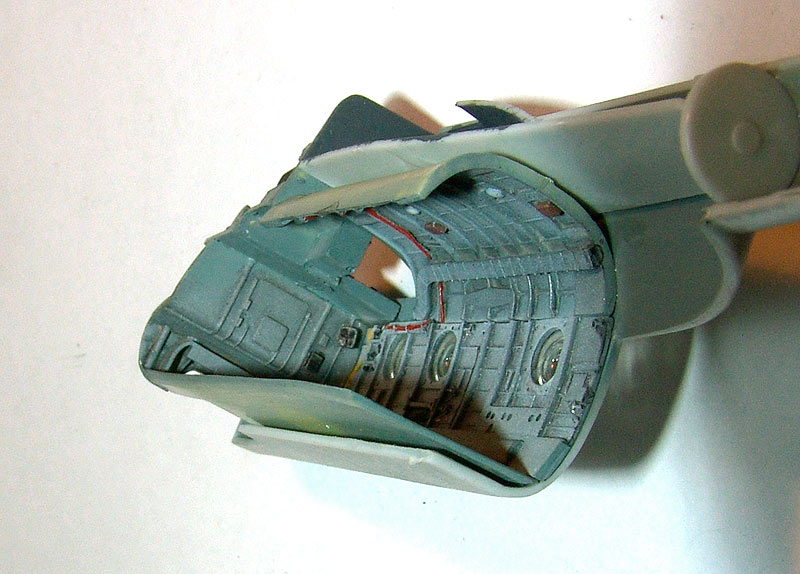

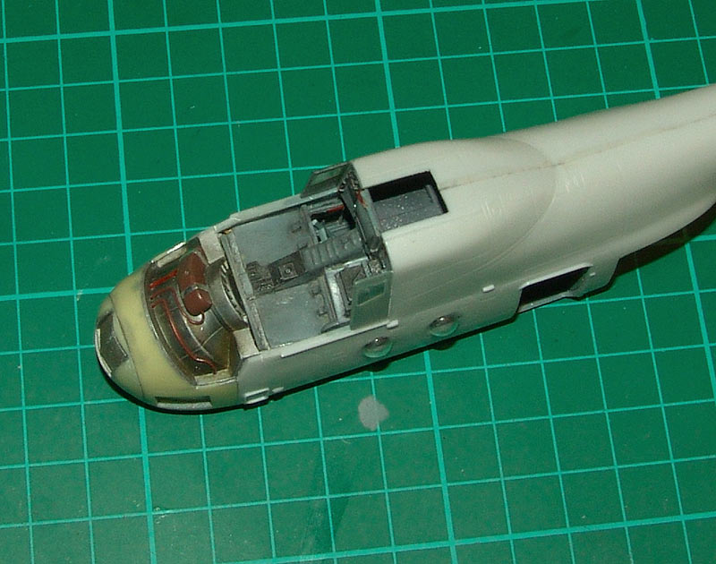

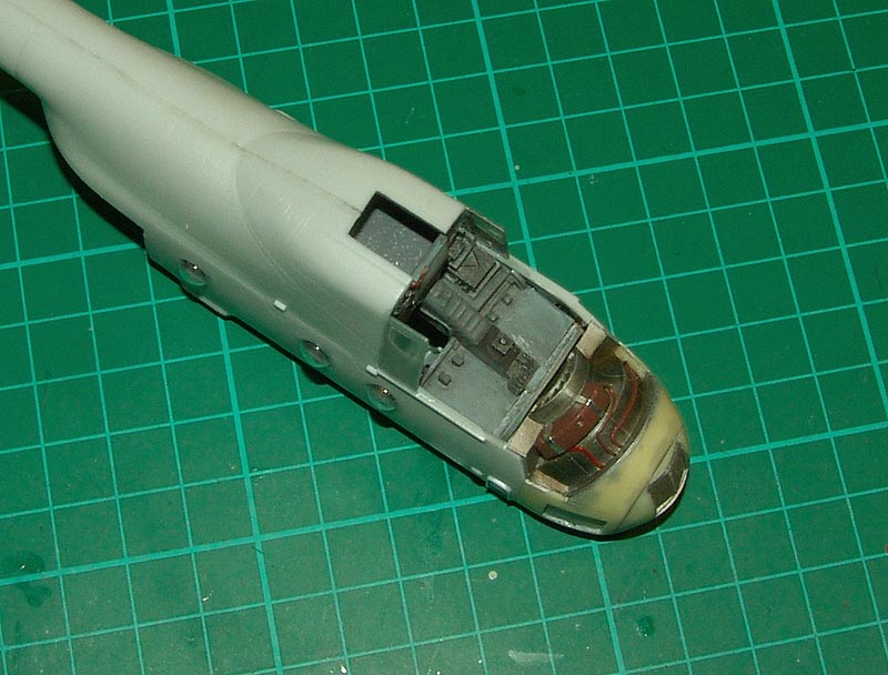

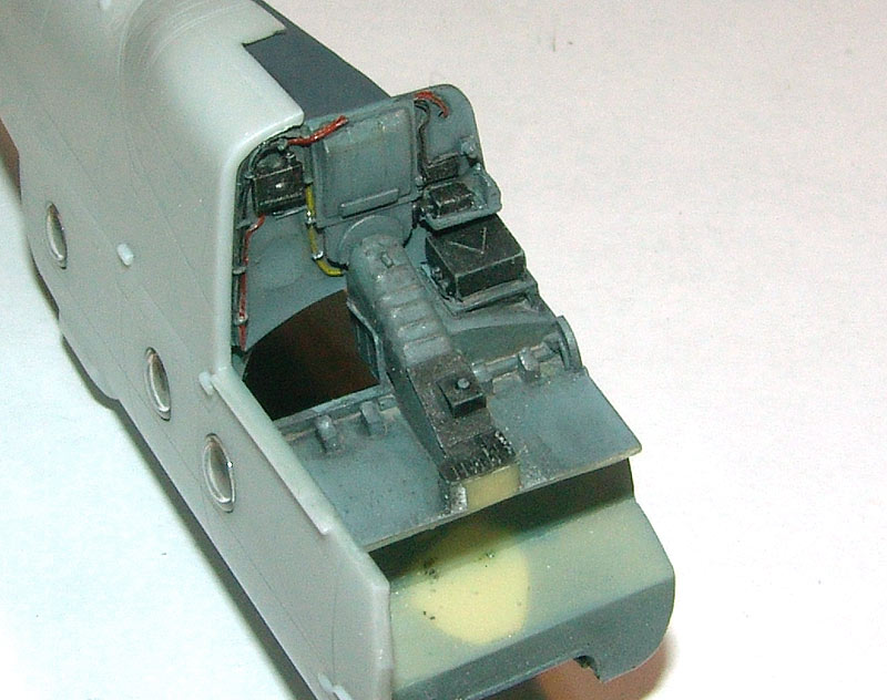

    Вот, что получается при сборке. Как оказалось, не все так гладко. Некоторые детали кабины пришлось подгонять (и значительно) по покраске.
    А вот например, набор СИРО со смоляным носом не стыкуется (этот самый нос) с кабиной. Получается, что надо воспользоваться только каким-то одним из предлогаемых наборов. В противном случае, если надо обьединить эти наборы, приходится что-то отпиливать. Засада, одним словом.

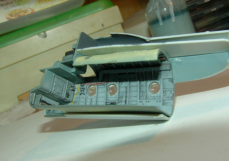

    Еще немного.
    Эх! Жалко, что большую часть этой красоты больше не увидишь. Но греет мысль, что это есть.

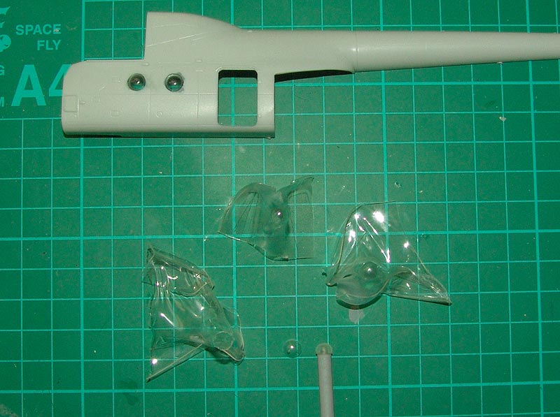

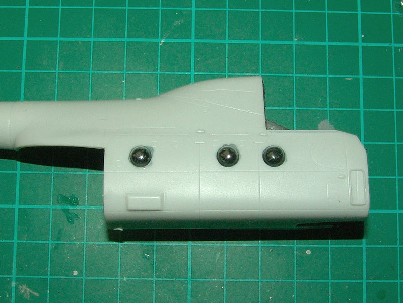

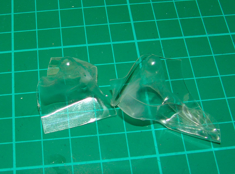

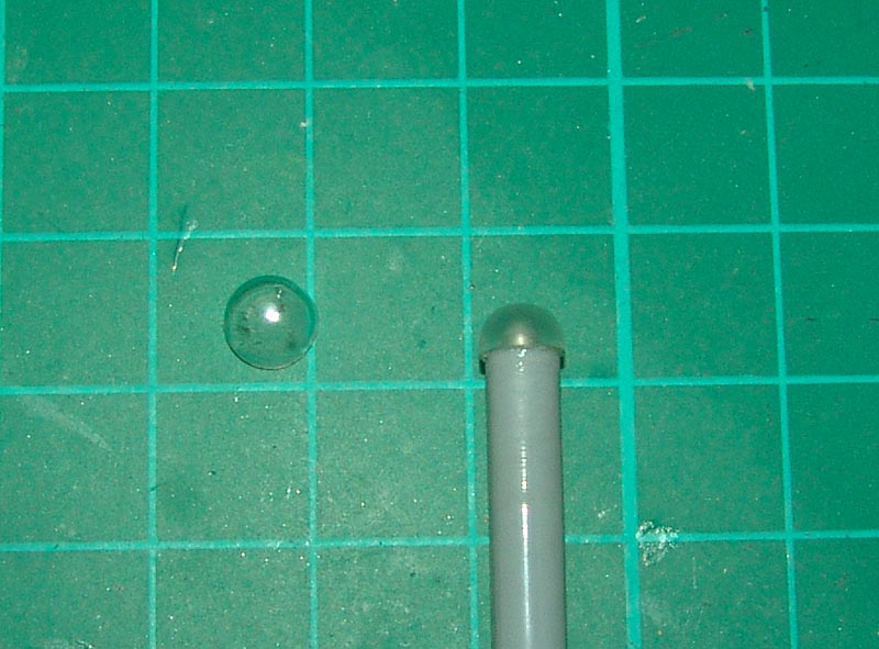

    Между делом заменил блистеры на самодельные.
    На все про все ушло полтора часа. Это и на изготовление болванки из оргстекла, и на само выдавливание, и на фотографирование.
    Технология простая и всем известная - болванка из оргстекла и разогретая упаковочная пленка.
    По моему не плохо получилосбь.

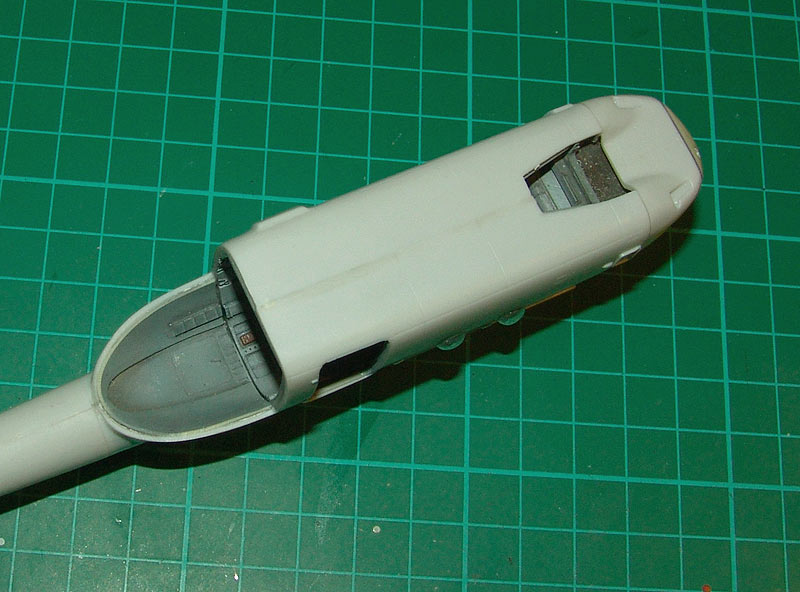

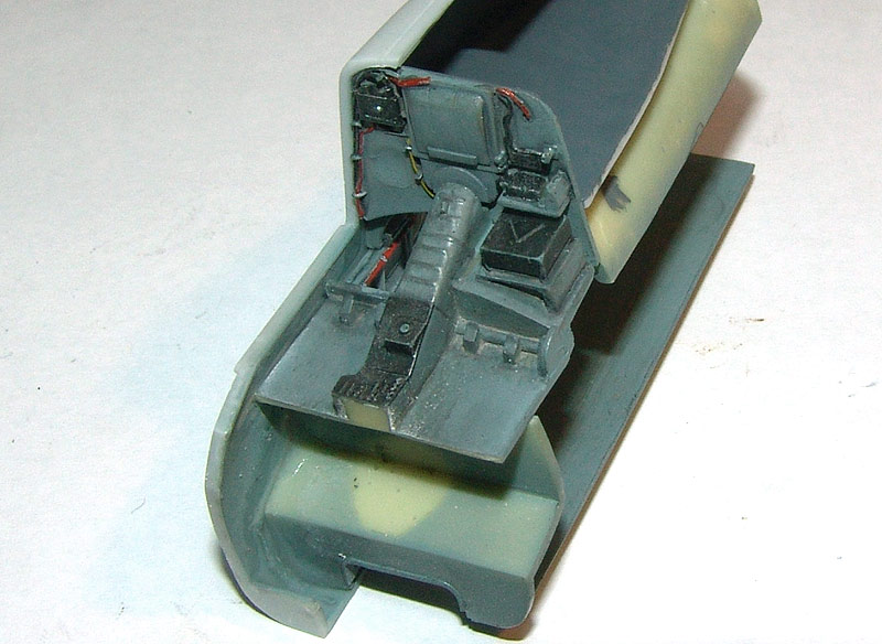

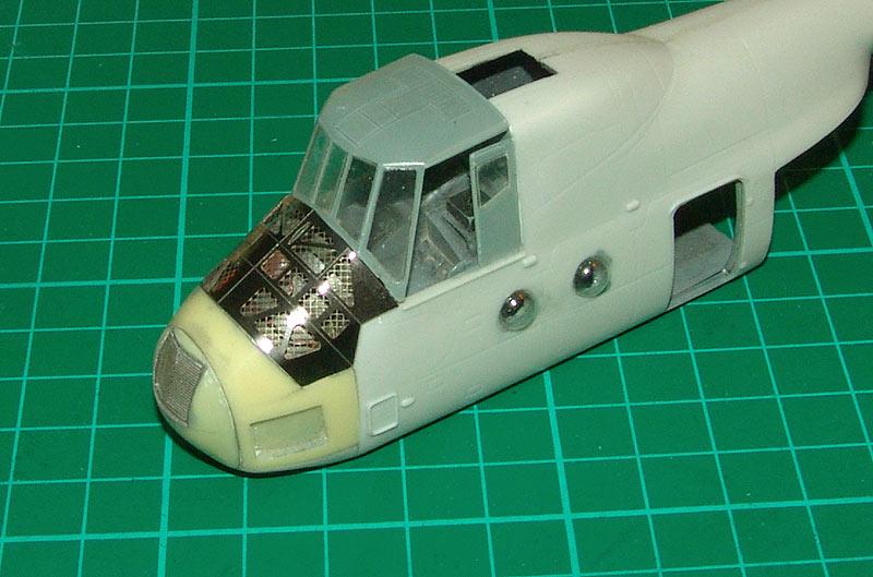

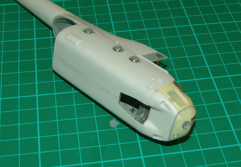

    Вот, что имеется на сегодняшний день. Не могу сказать, что все стыкуется хорошо. Определенные проблемы есть. Дело в том, что кабина пилотов и двигательный отсек не стыкуются между собой. Как я понял, надо ставить или кабину, или носовую часть. Придется доставать большой рашпиль и что-то придумывать и подгонять.

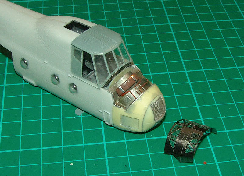

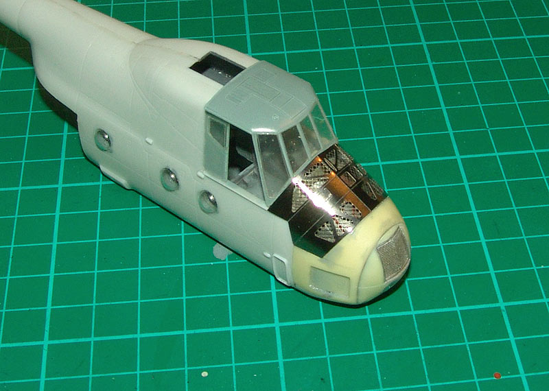

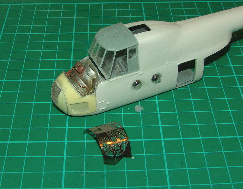

    А вот, собственно, животрепещущий вопрос. Иммитация двигателя закрывается травленым капотом, что выглядит весьма эротично. На капоте, как известно, есть сетки, через которые достаточно хорошо просматривается подкапотное пространство. Вопрос:
    Как и когда устанавливать этот капот если его придется подгонять и подшпаклевывать, и при покраске не надуть краски под сетки на двигатель? У кого какие мысли будут или предложения?
    У меня только одна - устанавливать капот, подгонять его и шпаклевать. Затем только на сетки наложить маски из скоча. После покраски снять маски и кисточкой аккуратоно прокрасить сетки. Ничего другого на ум не приходит.

    Максим - насчет капотов с сетками - можно подогнать "Всухую", покрасить, уже потом приклеить и дальше по стыкам пройтись аэром (если необходимость будет). Но это надо в руках подержать. Иногда правильнее делать, как задумали...
  18. #38
    21.10.2005
    Ростов-на-Дону
    457
    Я за покраску оборота, полного приклеивания, заливку клеем - шпатлевку, закрытие скотчем сеток и потом их докраску кистью

    Да да,сначала все клеить-шпаклевать,потом красить,потом подкрашивать.
    А вот как,Максим с пылюкой,которая обязательно налетит и налипнет с внутренней стороны остекления бороться будешь?
    Для меня,блин больной вопрос.
  20. #40
    MAX
    MAX вне форума
    09.11.2005
    1,315
    Друзья, спасибо за советы. Вы убедили меня в правильности выбранного пути.
    С таким дверным проемом пыли можно не бояться. Туда не только дунуть можно, но и кисточкой подлезть. Так что чего - чего, я пыли здесь я не боюсь.
    А потом еще есть один хороший способ бороться с пылью на остеклении - надо натереть изнутри остекление каким-нибудь полирующим составом для мебели с антистатиком (только не аэрозоль) и в неприметный темный уголок кабины капнуть капельку машинного масла. Не на 100 процентов гарантирует от пыли, но сильно помогает.
