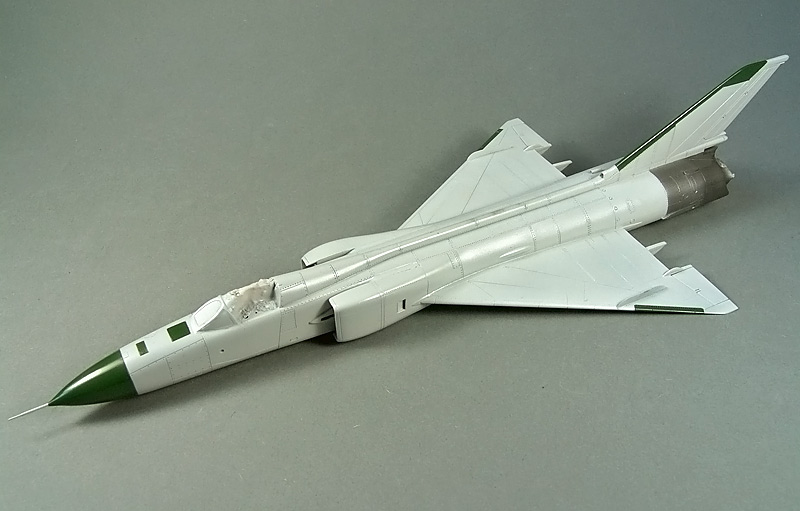

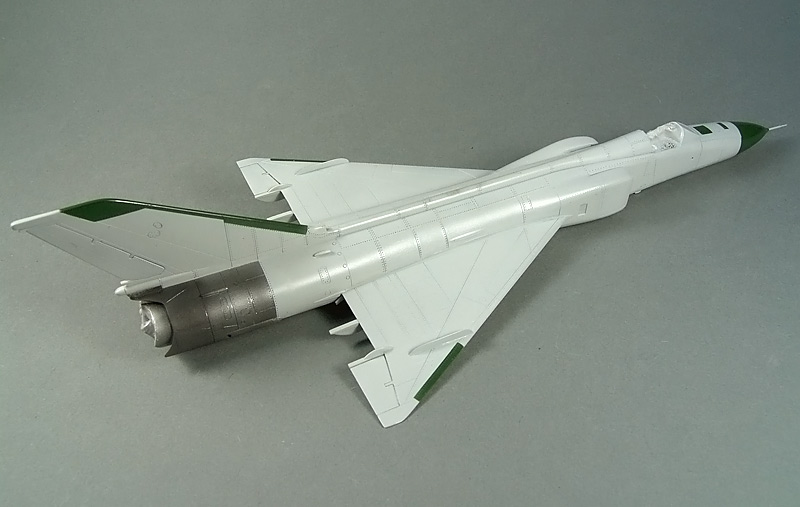

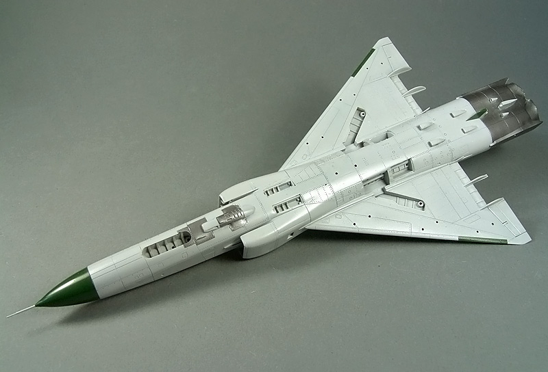

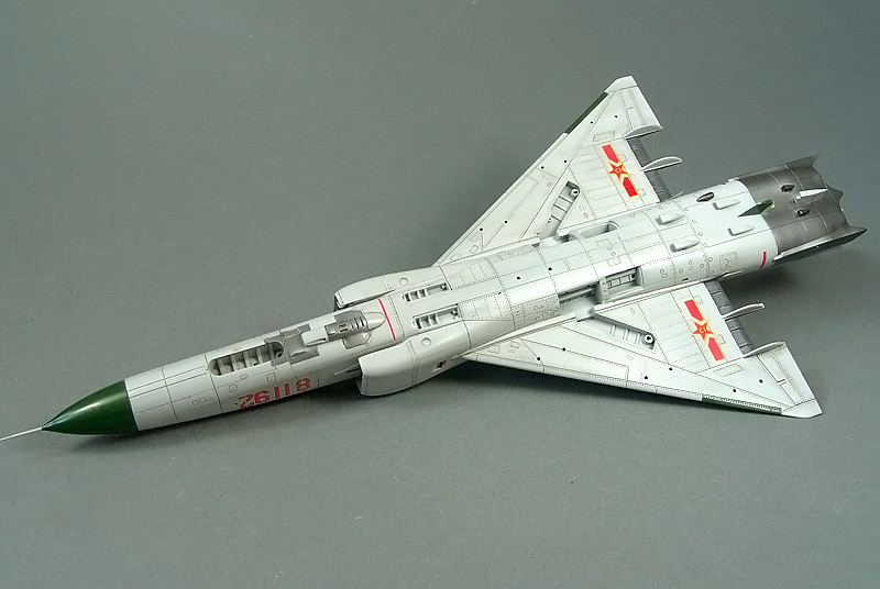

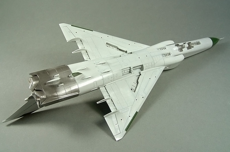

    Сегодня продолжил покраску. Накрасил зеленым р/п панели и окрасил под сталь хвостовую часть и панели пушки.

    Цитата Сообщение от predator Посмотреть сообщение
    Доброго времени суток всем. МАХ скажите какой фирмы нитру вы используете?
    Самую, что ни на есть обыкновенную. НЦ. Кое-что осталось еще с работы в ОКБ - мало используемые красный, синий, желтый. Черную и белую покупаю на строй рынках. Только надо смотреть производителя. Ярославская - не очень. Питерская лучше.
    Все остальные цвета получаются путем смешивания пяти основных цветов.
    Еще надо обращать внимание на качество растворителя. Хороший (без осадка на дне) сейчас трудно найти. Лучше брать растворитель потяжелее - 647, 649.

    Цитата Сообщение от Александр (АС) Посмотреть сообщение
    Максим, а что все-таки лучше использовать поверх металликов? Tamiya "X-22" или ModelMaster "Sealer for Metalizer"? Или это вообще разные жидкости для разных целей?
    А если лить швы поверх "Х-22" напрмер, то металлик не вступит в реакцию со смывкой?
    Я использую и то и то. Х-22 хорош тем, что металлики не тускнеют под ним (ну, может совсем чуть-чуть). "Слеер" не акриловый лак, но то же ложится хорошо. Но металлики под ним тускнеют чуть больше чем под Х-22.
    Смывку по Х-22 хорошо смывать чистым бензином (ЗИПО). Он никак не вступает в реакцию с этим лаком. По "Слееру" можно работать и уайтспиритом (Тиккурила). Только сильно тереть не надо. Очень легкими движениями. И конечно, надо дать лаку как следует высохнуть перед смывкой.
    Это все касается металликов Модел Мастер. Я, последнее время, только с ними и работаю. Мне нравится, особенно "Аллюминиум пейт". Но очень не прочный на поверхности. Надо обязательно закреплять лаком.

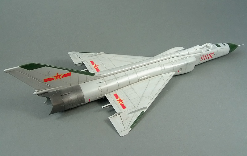

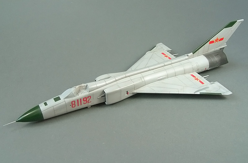

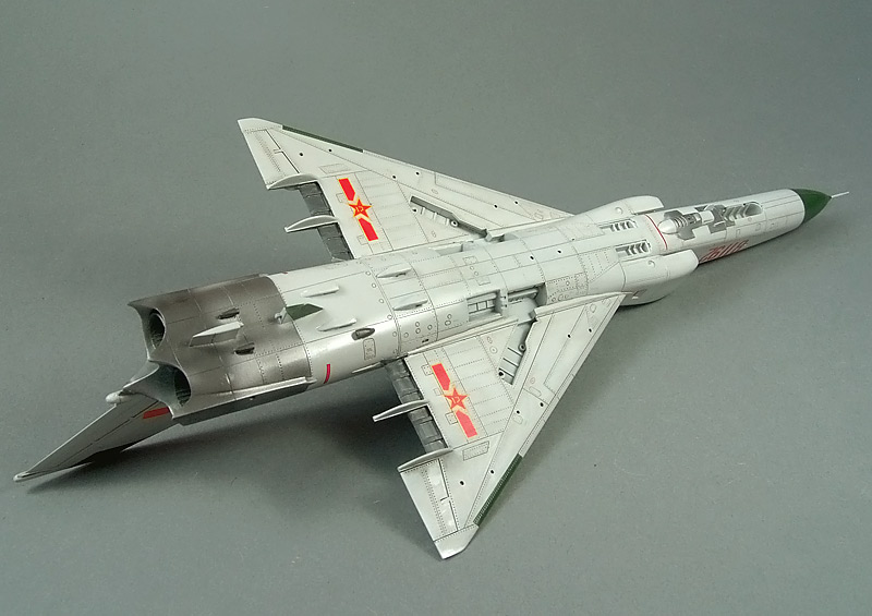

    Перевел декали. Немногочисленные родные деки дополнил техничкой из обрезкв старых декалей. Пролил расшивку серой смывкой от "МИГ" и чуток приглушил декали светоло-серой краской. Конечно, надо еще потереть смывку и можно тонировать пигментами.
