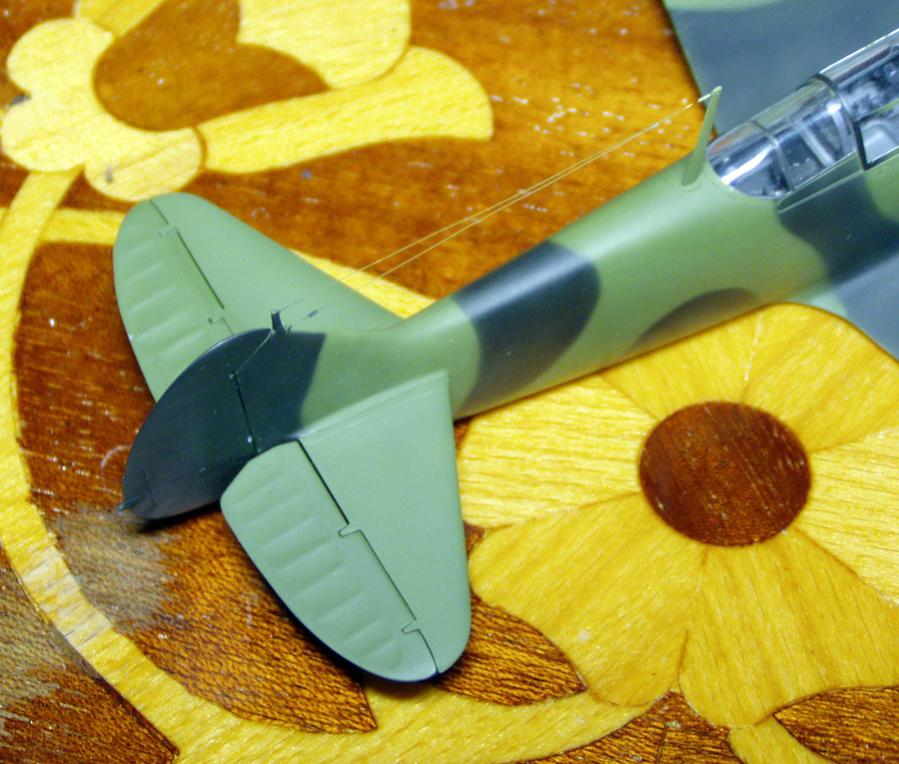

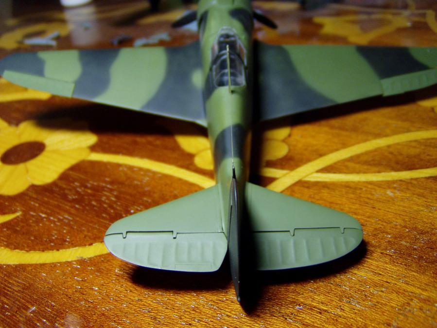

    И снова о наболевшем.
    Вот что удалось сделать с оперением. Добрые люди помогли раздобыть учебный фильм времен войны о Ла-5. РВ действительно с весовой компенсацией, имеют характерный уступ между узлами навески. Спасибо за своевременную подсказку!

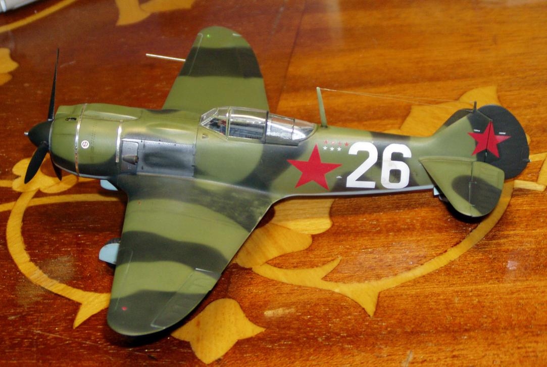

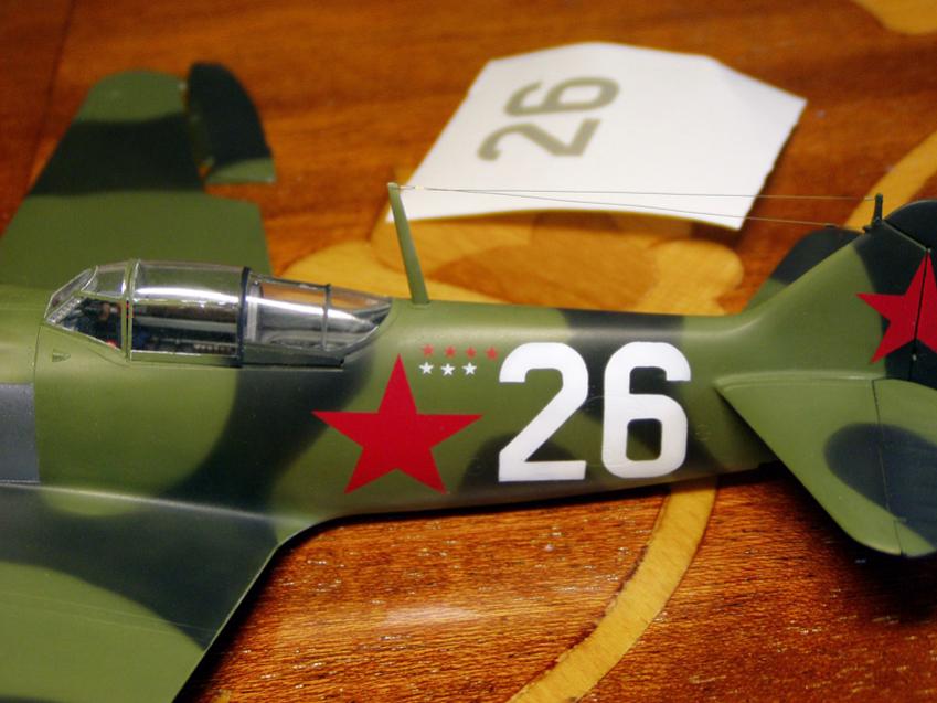

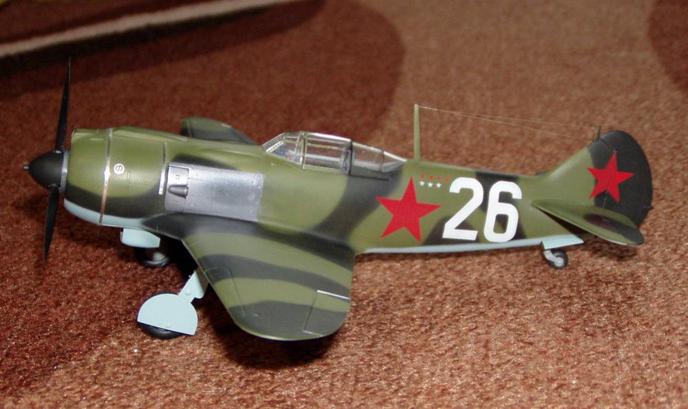

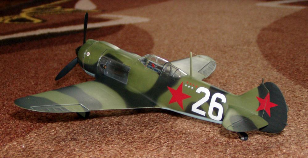

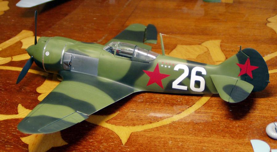

    Небольшие технические трудности преодолены и можно двигаться дальше! Персональное спасибо Коткову Андрею за трафарет бортового номера. Звездочки побед нанес так же четез маску. Чуть не забыл приклеить обтекатели замков бомбодержателей. Осталось покрасить низ и протонировать.

    отлично получается! хорошо цвета получились, в меру осветвленные. На первом Ла-5 который на сайте опубликован, там цвета поярче! А тут в самую точку!
    на задней части фонаря.. мне показалось или переплет "поехал" слегка?

    Утром в газете - вечером в куплете, быстро ты, тезка через трафарет надул номерок, хорошо получилось.

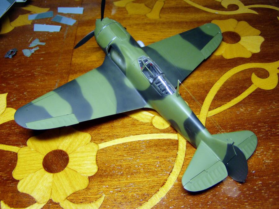

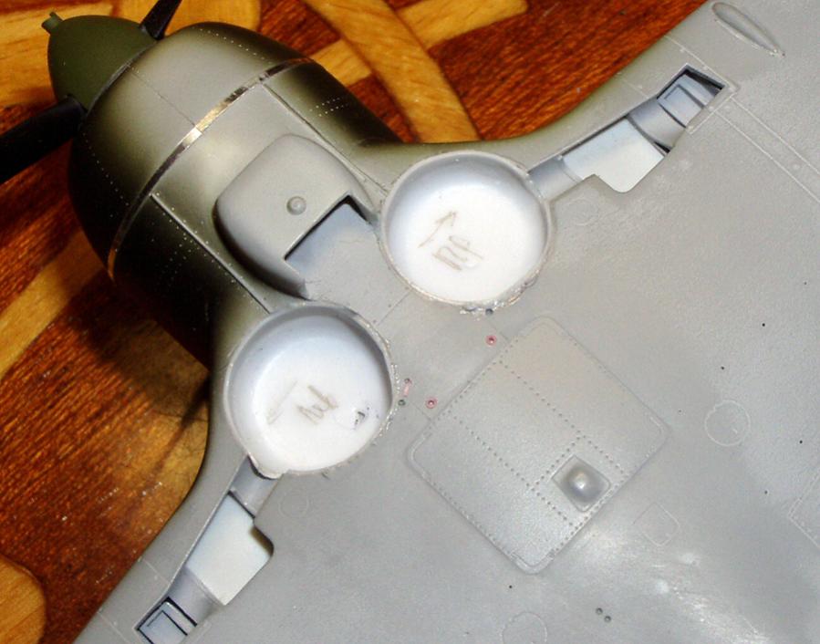

    Спустя некоторое время можно заявить, что пациент скорее жив.
    Не получилось у меня зашпатлевать ниши, точнее не получилось их вышкурить. Пришлось использовать более радикальный способ и прибегнуть к помощи колюще-режущих... Многострадальный набор "ЮФ" стал донором еще одной детали. Колодцы основных ниш были вырезаны из крыла, обточены по стенкам до тлщины 0,5 мм и вклеены в предварительно расточенные с помощью бора звездовские колодцы. Ух!!! Как там и было. Ждем еще недельку, другую, чтобы все уселось и буду докрашивать.

    смелое решение =) пыль в кокпит не забилась?

    У меня есть автомобильный пылесос

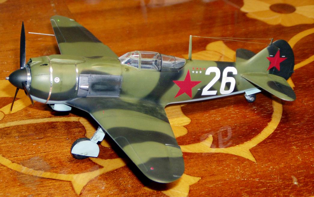

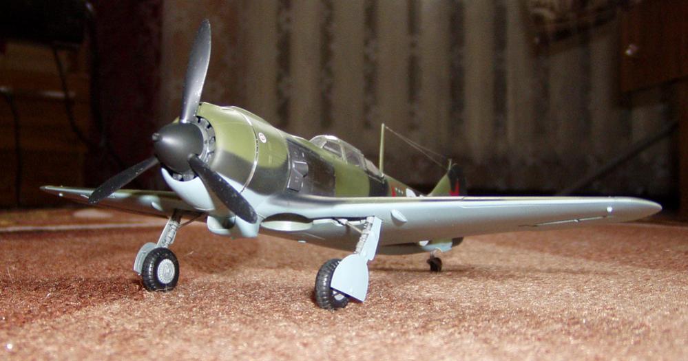

    Мой Ла-5 теперь не только на крыле, но и на своих ногах. Немного не успел к празднику.

    Хорошая модель!! Мне нравится.

    Отлично получилось !! Из мелких придиризмов - серийного номера на хвосте не хватает.

    С удовольствием следил за Вашим проектом, Андрей. Классно! :)
    Единственное, может меня глючит, но как-то он низковато сидит

    На модели еще не все деки, нет нижних звезд, буквы "Ф" на верхушке киля и попробую подобрать серийник. Еще не тонировал, короче говоря, еще есть чем заниматься. Был вопрос по переплету фонаря на заднем козырьке, он не поехал, эта деталь из набора "звезды",там немного подорвалась краска. Что касается низкой посадки, может быть, но стойки от той же "звезды" я переделывать не стал( будем считать, что самолет полностью заправлен и снаряжен).

    немного колеса блестят, а в остальном - 5 баллов!
    OK, принимается :-)
    Вот присутствующим вопрос на засыпку (чисто технический интерес): я считал, что стойки на ла-5фн были несколько длинее чем на -5/-5ф из-за того, что увеличили её ход(220 мм проти 180 мм), разница копейки...просто интересно, но сейчас перечитал ТО на ла-5фн, там написано что только увеличили ход, про длину ничего нет... Вот теперь меня терзают смутные сомнения. Надо будет дома ещё у Якубовича и пана Вештика поглядеть...

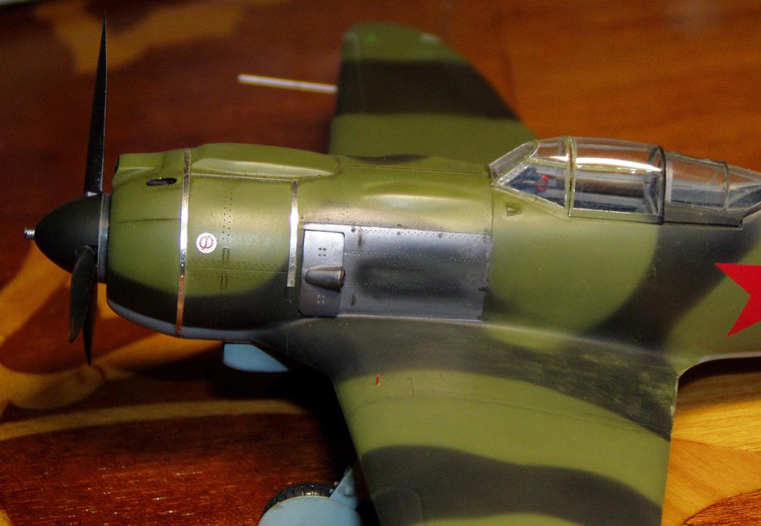

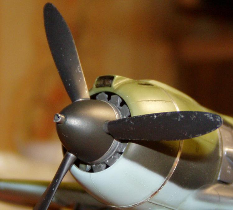

    Так выглядит после проливки расшивки масляными красками, тонировки тамиевскими пигментами (нагар на жаропрочных панелях) и имитации некоторой "обшарпанности". Остались кое-какие мелочи, кстати о серийных номерах, какого они должны быть цвета? Судя по фото-красные и белые, но я не уловил закономерности.

    Андрей, очень хорошая модель!! Мне нравится. Только, может БН чуть побледней сделать? А то ярковат немного, как-нибудь приглушить, и думаю будет вообще класс.
