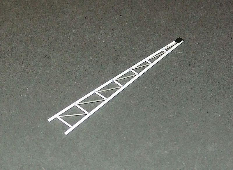

    Не, ну мне Вас не догнать, однозначно. Я только сегодня немножко поклеил ферму хвостовой балки. Пока только 1/3 склеил. Диаметр продольных "труб" - 1мм. Поперечных - 0,5мм. Диагональных - 0,3мм.
    Поскольку делаю еще и Як-30 (что на сегодняшний момент более важно), то своим Аллуэтом придется заниматься от случая к случаю, к сожалению.

    Красиво, но не жирновато ли? Эти прутки и у меня в 1/32 толстовато выглядят (см. фоты прототипа на первой странице ветки и фоты alouette II на airliners.net), полагаю продольные в 1/72 лучше будут в 0.5, поперечные в 0.3, а диагональные можно стальными проволочками 0.1 изобразить (разжился когда-то такими, для предохранителей, полоска на ~20 штук, концы слегка спаяны - ножом отрезаешь по одной проволочке - и в дело!).
    Кстати, выклеиваете как? На дощечке выкладываете, прихватываете скотчем пока клей высохнет? Или в руках на глазок всё, быстрым клеем? Или прутки к распечатанному чертежу в масштабе на ПВА сажаете?

    Да не, вроде не жирновато. Это на фото с увеличением так кажется. Не думаю, что в оригинале труба меньше 70мм в диаметре. Не похоже на то.
    Клею на стекле дихлорэтаном. Травленая балка в качестве шаблона. Пинцетиком, аккуратненько. Этот кусок фермы я минут за 40 склеил.

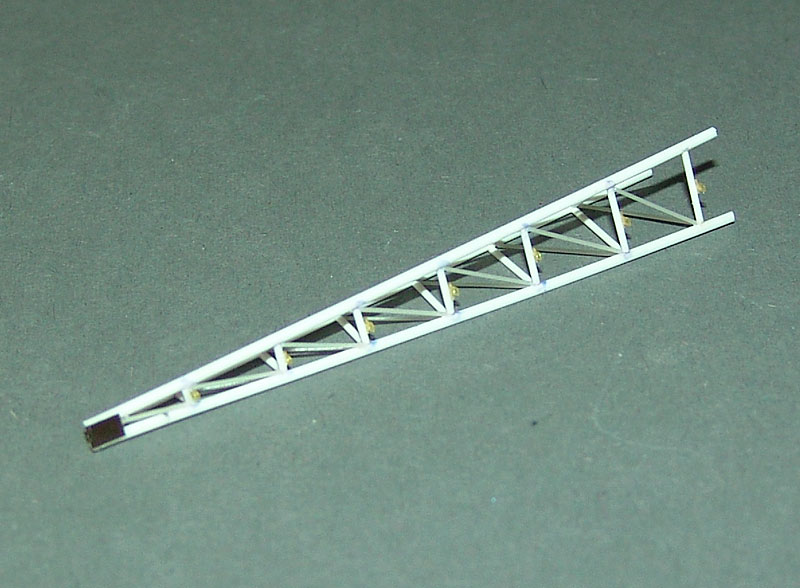

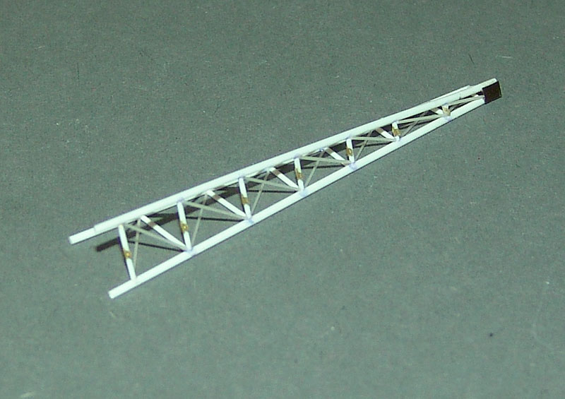

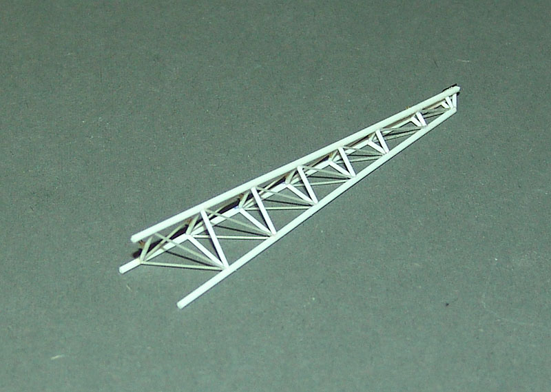

    Да, в 32-ом смотрится очень хорошо. На Аирлайнсе масса замечательных пестрых гражданских машин. Может и правда, выбрать что-нибудь веселенькое.
    А я сегодня только и смог, что ферму доклеить. Пока без проводки, редуктора и вала.
ID:	15988   Нажмите на изображение для увеличения.
ID:	15989   Нажмите на изображение для увеличения.

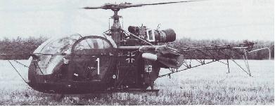

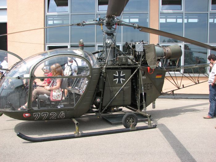

    Вот она,КРАСАВА в реале.
    А балки, на обоих моделях,особенно в 72-ом,ТОЛСТЫЕ.
    На реальном аппапрате визуально,балка АЖУРНАЯ и НЕВЕСОМАЯ (зрительно),диаметр трех основных несущих труб 42 мм,поперечных 28 мм, лично штангелем мерял.
  19. #39
    MAX
    MAX вне форума
    09.11.2005
    1,315
    Женя, спасибо.
    Я уже сам вижу, что толстовато сделал. Буду переделывать. Опыт теперь есть. Ну лишние три часика посижу.
    С размерами, ты очень кстати здесь оказался.

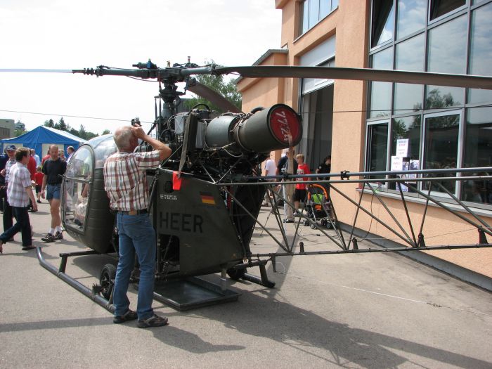

    Еще несколько фоток прицеплю,обрати внимание как балка выглядит в сравнением с человеками.
ID:	16006   Нажмите на изображение для увеличения.
