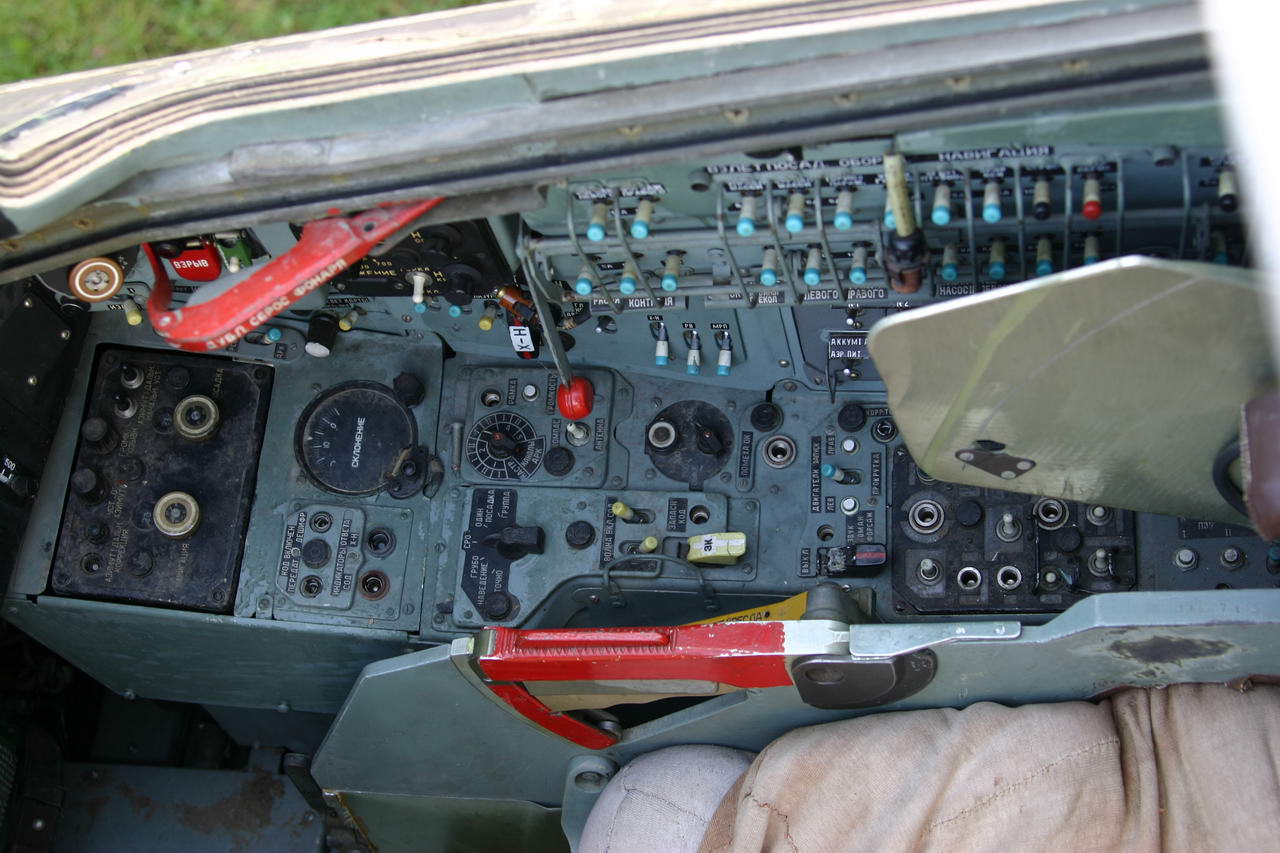

    Кстати вместе с панелями достался вот этот пульт. Я не могу утверждать, что он имеет отношение к данному самолету. Посмотрите, может, кто что вспомнит.
    Вот теперь все ясно- это МиГ-23МЛГ! Со станцией "Гардения" (именно её пульт на крайнем фото) - их было 3 штуки, один потерпел аварию в Ахтубе (дату уточню позже), два осталось. Видимо пульты с одного из них. Что касается названия АЗС (Лазурь,5У15К) - они могли называться независимо от установленного типа КРЛ (на МЛД было и так и сяк). Пульт "Лазури" имел 3 больших галетника (В,Ш,Р) в виде колес с окошком. И еще: МЛД переделывались только из МЛ (а также производились новыми). "П"-шки, как были, так и оставались "П"-шками, и выпускались параллельно с МЛД.
    Обнаружил свой пульт на фотографии СУ-15ТМ. Что на СУ-15 устанавливали станции "Гардения", весьма сомнительно. Или данный пульт к станции "Гардения" не имеет отношения? Неясность!!!

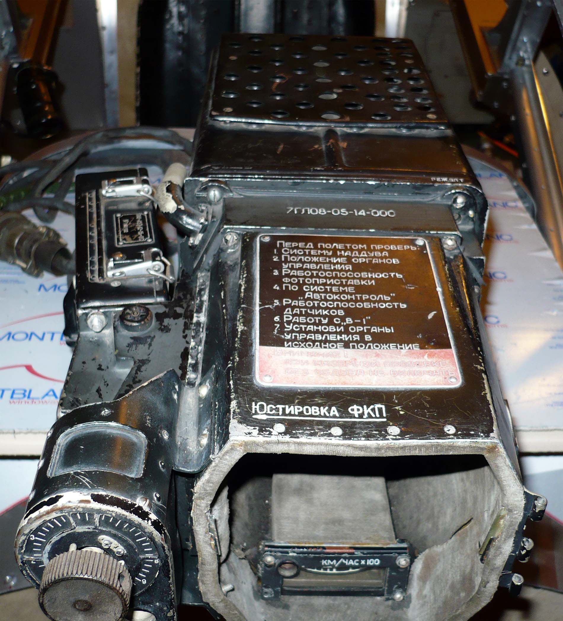

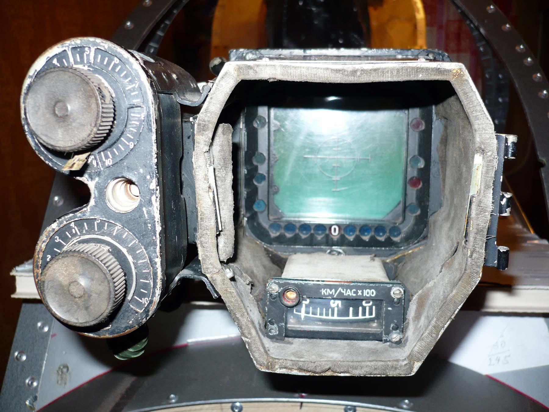

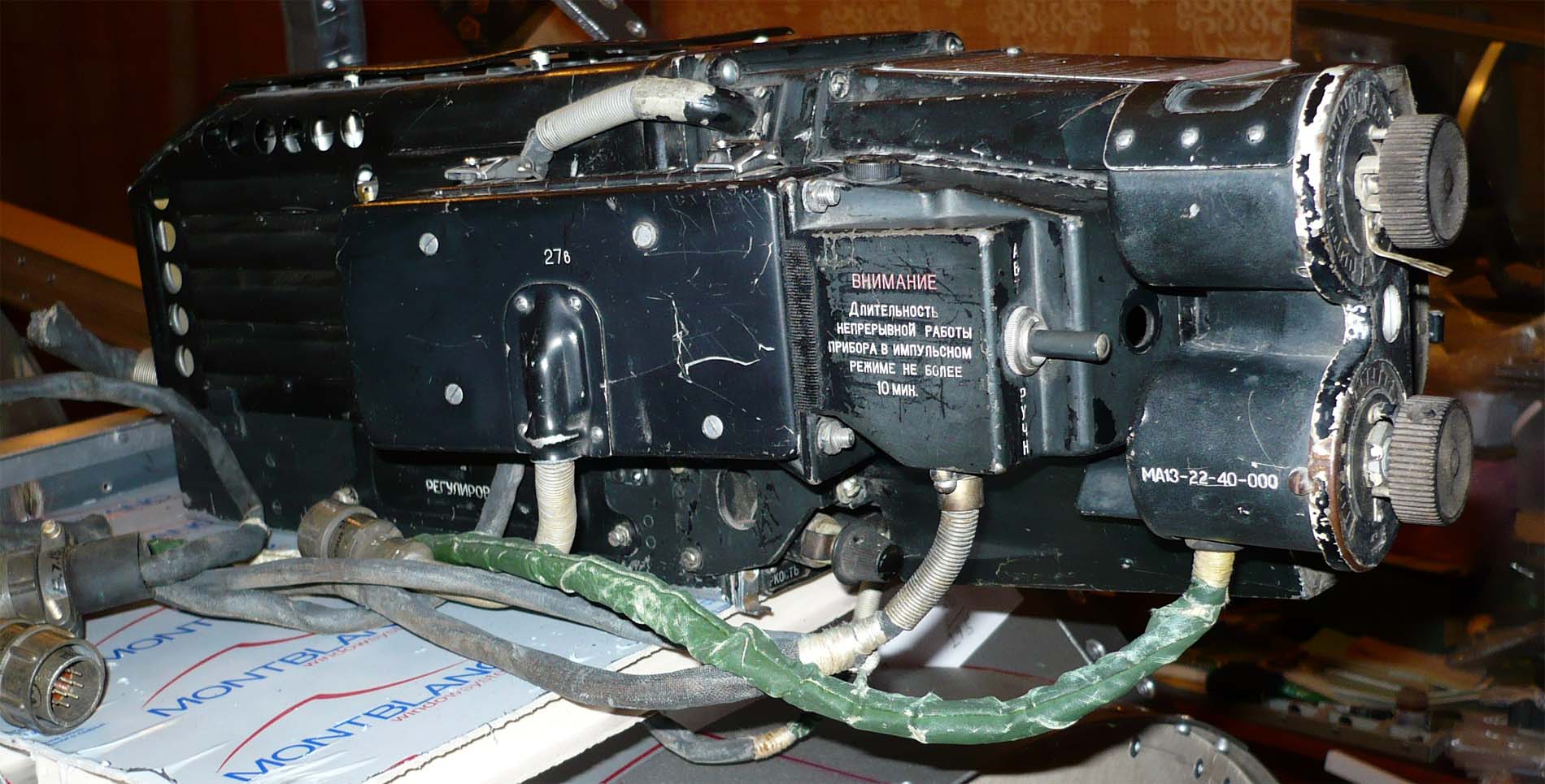

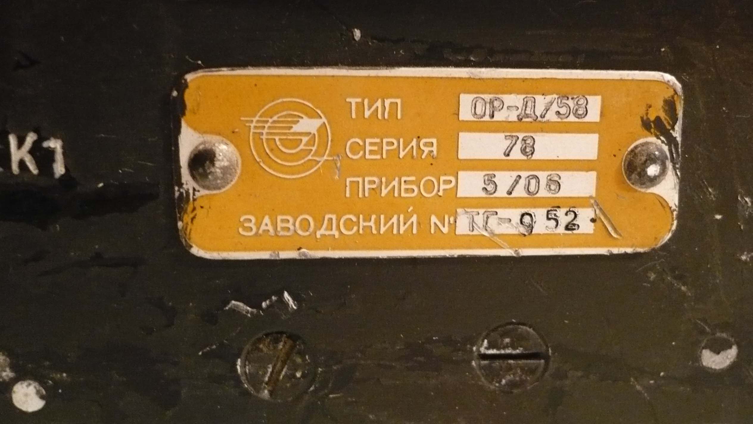

    Кстати по СУ-15 не могли бы Вы уточнить у Вашего товарища такой вопрос:
    Имеется индикатор радиолокационного прицела предположительно РП-15 Орел Д-58 . Вроде бы они стояли на СУ-15, хотя документального подтверждения нет (фотографии кабины СУ-15 с таким прицелом не нашел). На Су-15ТМ стоит другой прицел.
    Действительно ли это Орел Д-58 и стоял ли он на СУ-15?
