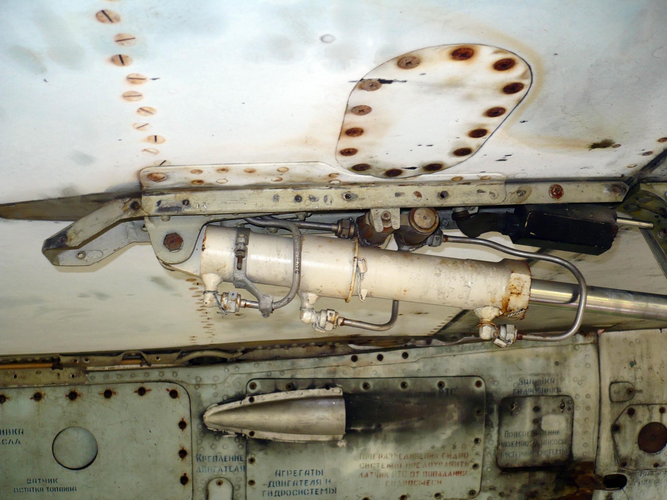

    Смотрим описание на МиГ-21У (Е-6У изделие 66)
    Максимальный угол отклонения закрылка 24 градуса 30 минут.
    Последний раз редактировалось RA3DCS; 25.02.2011 в 09:18.
  9. #29
    06.06.2009
    3,510
    1

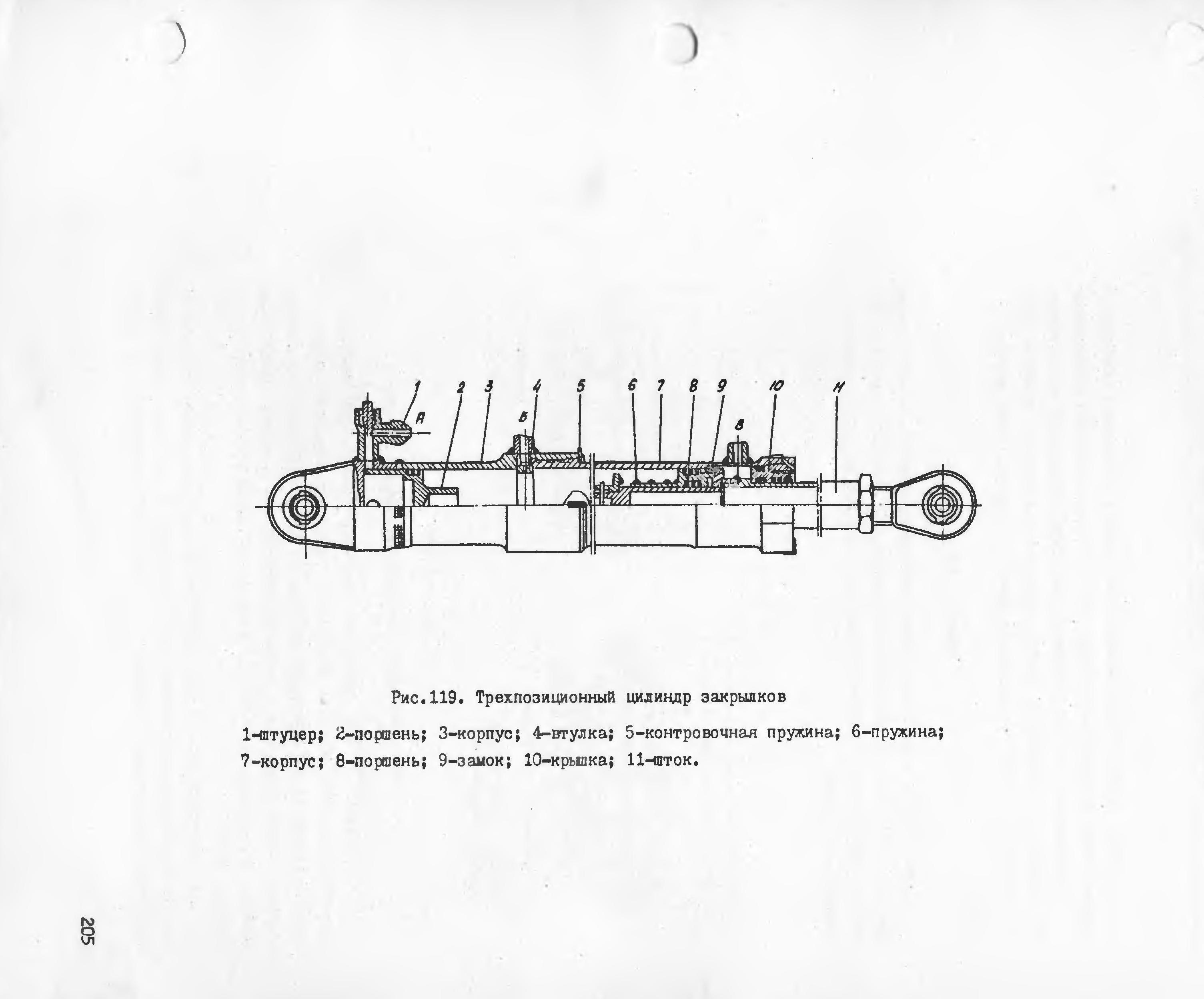

    На МиГ-21УМ (тип-69) закрылки выпускались при взлете на 25° при посадке на угол 45°
    Имелся трехпозиционный цилиндр закрылков.

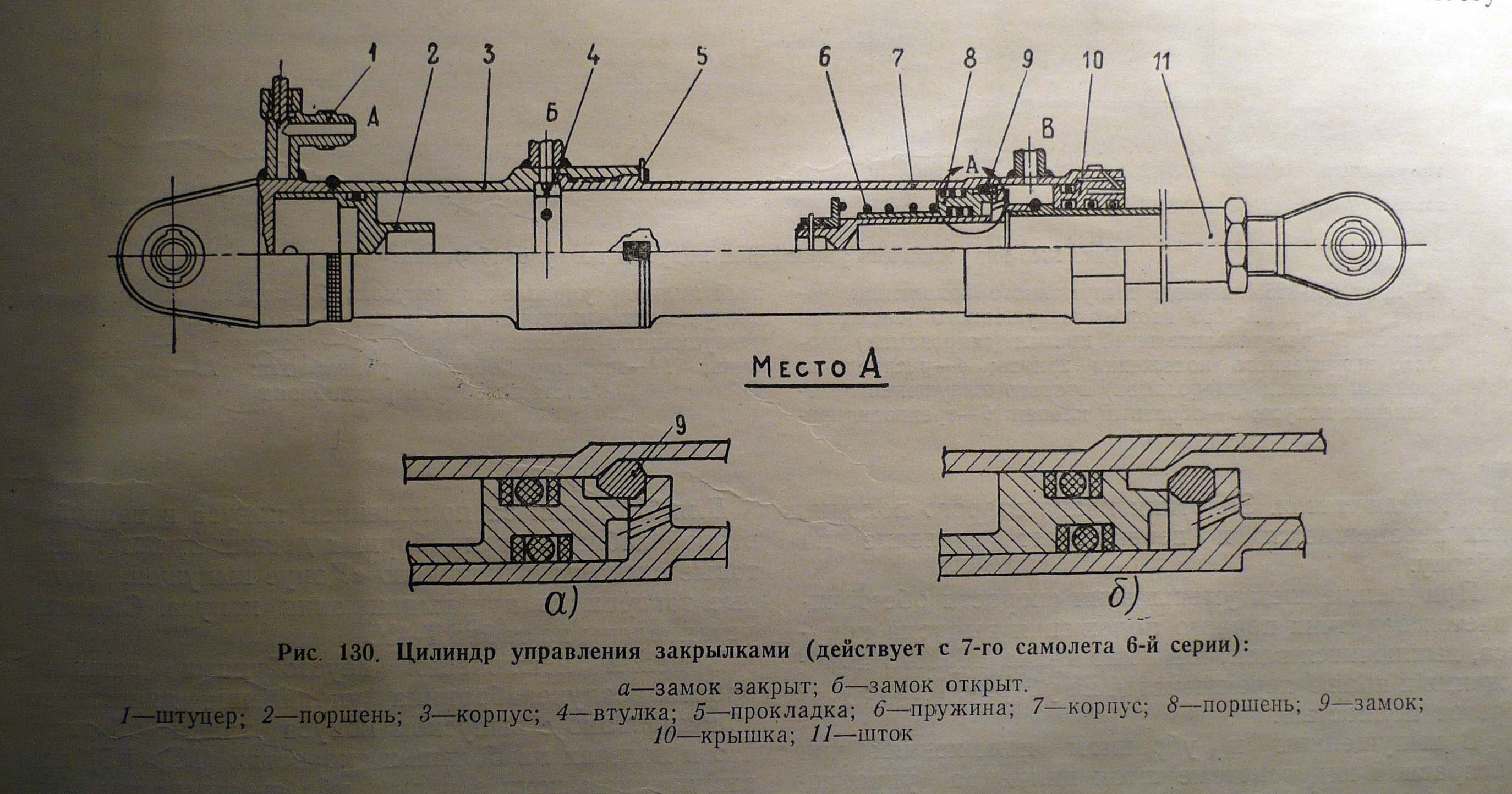

    На МиГ-21У (изделие 66) с 7 самолета 6 серии в отличие от ранее выпущенных самолетов устанавливалось крыло, оборудованное под систему сдува пограничного слоя СПС с закрылком новой конструкции. На этом крыле, на участке внутри крыла перед закрылком вмонтирован патрубок воздушного канала системы СПС. Применен трехпозиционный цилиндр выпуска, и уборки закрылка, но закрылок при взлете и посадке выпускался только на 25°, неиспользуемый штуцер на цилиндре был заглушен.
    Значит, систему сдува пограничного слоя предусмотрели давно, но применять стали только на самолетах МиГ-21СПС и выше.
