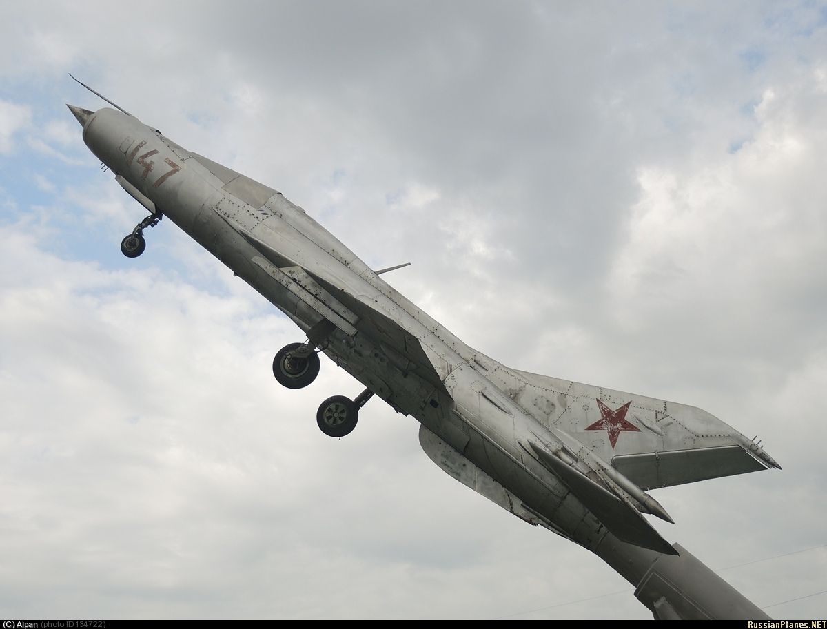

    В свое время, считал «сказкой», существование миг-21 сдвойным расположение тормозного парашюта. А вот эта фотография наглядное тому доказательство!
    Ну как же сказкой?! Я тоже раньше этого не знал, но этот вопрос, Саша, уже давно прояснен, и фото тоже приводились. Не помню сейчас, в какой теме, но уже было.
    Валера, там было предположение, качественного фото тогда не было. На этом уже все видно четко.

    Это прототип, экспериментальный ? Восстановленный ПФ ?
