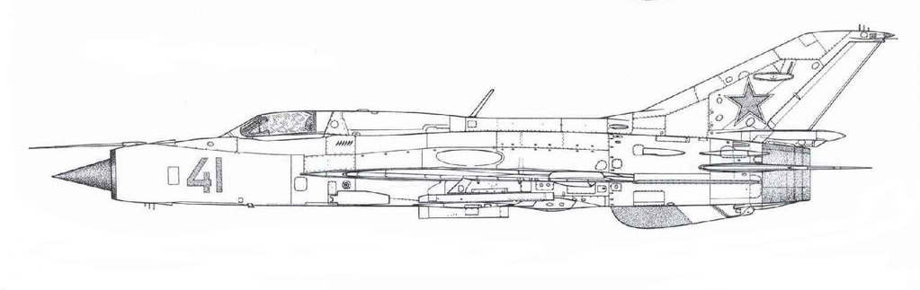

    А вот эта фотография наглядное тому доказательство!
    И картинку рисовали явно не от «балды»,
    А что это за самолёт? У него было какое-нить своё отличающее обозначение? Два ТП на борту многовато. Хотелось бы узнать побольше. НЯП такие самолёты были только в ВВАУЛ - тогда можно сделать вывод, что они использовались лишь для ознакомления молодняка с поведением самолёта при выпуске обоих ТП. Всё равно молодцы!!!

    Цитата Сообщение от Кацперский Посмотреть сообщение
    А что это за самолёт? У него было какое-нить своё отличающее обозначение? - тогда можно сделать вывод, что они использовались лишь для ознакомления молодняка с поведением самолёта при выпуске обоих!
    Радек, вряд ли у него было какое другое название кроме тип-94. Сомневаюсь, что нижний парашют оставили только для этого. В учебных полках было достаточно и устаревших ПФ с нижним расположением парашюта. Тут скорее всего какие то экономические выгоды.
    Ну к примеру до перехода на модификации ПФС/ПФМ был выпущен большой задел хвостовых секций с нижним контейнером. Вцелях экономии средств на переделку было целесообразно оставить оба контейнера.
    Или еще версия, в ВВС скопился большой запас ранее выпущенных парашютов нижнего расположения, не утилизировать же их! И какая-то хозяйственная голова предложила вот такой вариант использования.
    Лозунг советской эпохи "Экономика должна быть экономной"!
    Последний раз редактировалось RA3DCS; 22.05.2014 в 12:51.
  12. #452
    02.11.2011
    291
    Это как в этом случае выглядит , установка выпуска парашюта ? Существовали две эффективные установки ?
    Это странно для меня. Для целей сравнения, исследования, экспериментов-понимаю .Но при нормальных обстоятельствах, в авиаполках ?
  13. #453
    19.02.2006
    С-Пб
    5,612
    Я тоже так думаю. Вероятно было выпущено лишку ХЧФ старого образца и новые кили стали ставить на них. Так вот и получилось мешанина.

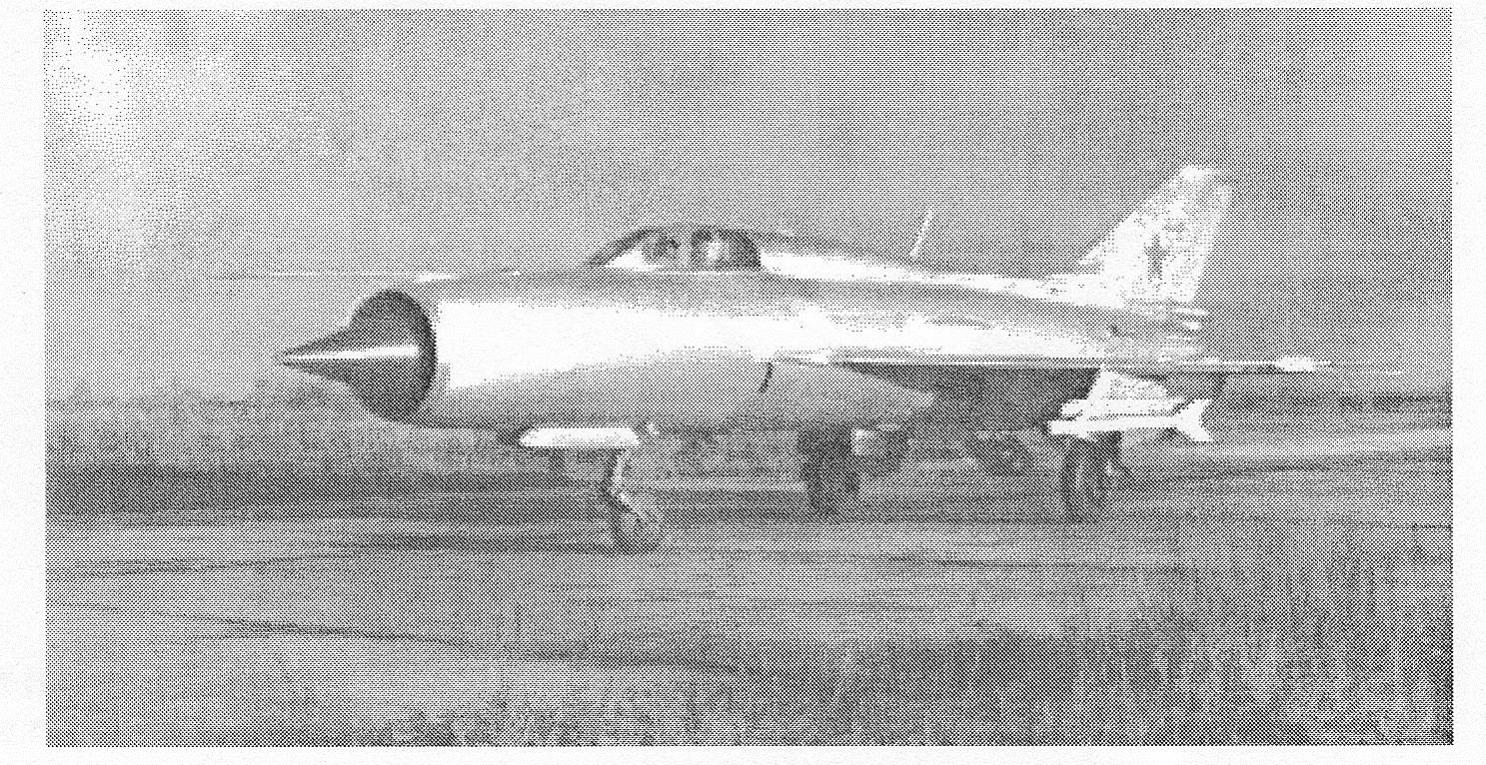

    Для отработки монтажей системы СПС был выделен самолет №76-0508. Он являлся образцом для выпуска самолетов плана 1963г., по приказу №17от 2,06,1962г. Сборку опытного самолета выполнял цех № 3.
    14.09.1962г. самолет 76-0508 из цеха 3 был направлен на пультовую КИС цеха 50 для выполнения переконсервации двигателя. После выполнения работ всоответствии с технологией, был произведен запуск двигателя и на его прогреве,при оборотах N1=90% произошёл глухой взрыв, сопровождающийся обильной течью топлива в районе 2-го топливного бака. Самолет загорелся.
    Выводы комиссии:
    «Пожар на самолете 76-0508 произошел из-за разрушения 2-го топливного бака, вызванного повышением давления в баках в связи с отсутствием предохранительных клапанов – вместо которых были установлены технологические заглушки, оставленные цехом 3 после проверки топливной системы на герметичность."
    После выхода из самолета строя из-за пожара, был изготовлен самолет МиГ-21ПФ № 76-0508А, который оборудовался СПС и усовершенствованной радиолокационной станцией ЦД-30ТП с системой вооружения К-5, после выполнения программы заводских испытаний в апреле 1963г. Он был передан на контрольные испытания в ГК НИИ ВВС, которые успешно прошёл.
    С 4-го квартала 1963г. Самолеты МиГ-21ПФ выпускались в комплектации образца самолета 76-0508А:
