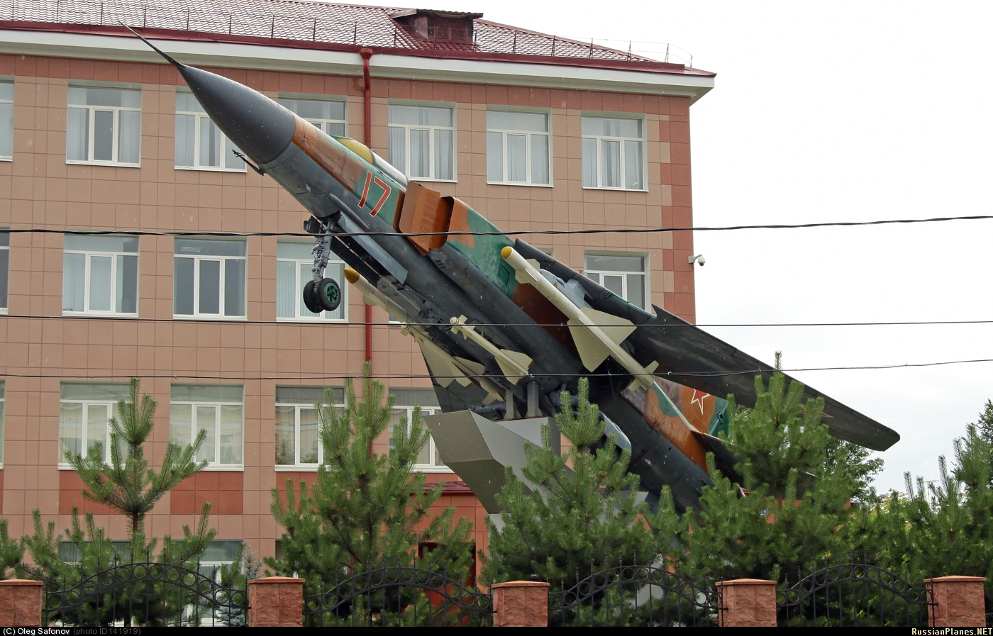

  11. #451
    12,850
    0390312730 МЛА/МЛД №30 27.03.79 СССР 17 14-й ГвИАП, 281-й ИИАП, 4020 БРС
Название:	МиГ-23МЛД бн 17 красный.jpg
    lindr likes this.
  12. #452
    06.06.2009
    3,509
    1
    Кстати вопрос специалистам по вооружению. Допускалась на МиГ-23 подвеска одновременно Р-23Т и Р-23Р. как на фото?
  13. #453
    CRC
    CRC вне форума
    31.08.2012
    OKC 113,450
    402
    Снаряды Р-23Т обслуживал блок 23 Т-БС, Р-23Р были вынужденные считать блок РБС
    В правом неподвижном крыле мог быть только один из этих блоков.
    Также мешанный вариант подвесов Р-23Т / Р-23Р не мог быть . касается Миг-23МФ / Мл
    Последний раз редактировалось CRC; 26.07.2014 в 18:06.
  14. #454
    06.06.2009
    3,509
    1
    Цитата Сообщение от CRC Посмотреть сообщение
    Также смешанный вариант подвесов Р-23Т / Р-23Р не мог быть . касается Миг-23МФ / Мл
    Судя по всему это справедливо для модификаций МиГ-23М и МФ.
