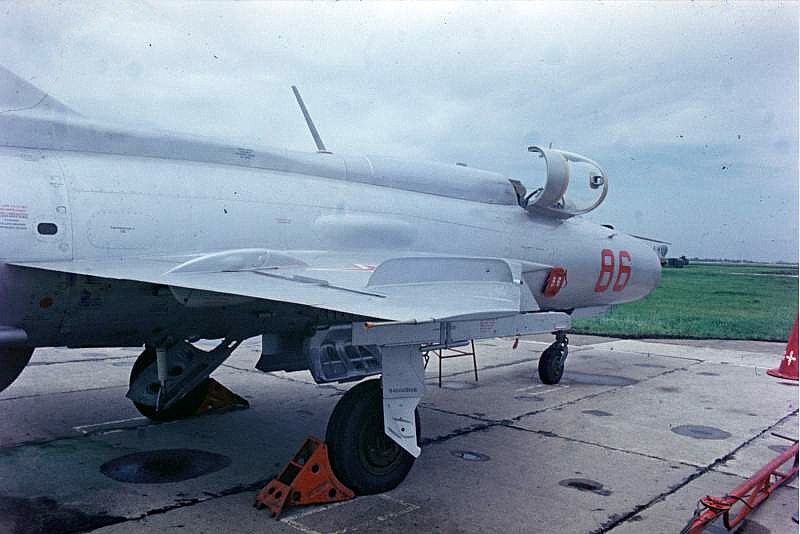

    1976 год, МиГ-21ПФМ 946005106 >
    Старое обозначение московского завода!
    Спасибо ! Где сделан снимок?
    Последний раз редактировалось RA3DCS; 03.06.2014 в 12:49.
  19. #479
    20.10.2011
    4,684
    Спасибо!
    Краснодар?
