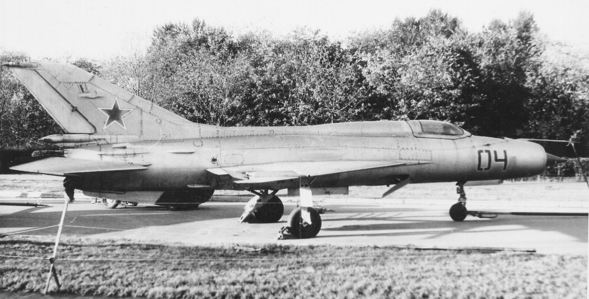

    Я прошу прощения, если это уже было, тогда ткинете носом. Вот ПФ(?) с Ходынки. Крыло явно без СПС, но откуда тогда 4 точки подвески? Или это несерийная машина, а опытная? Что это за аппарат?
