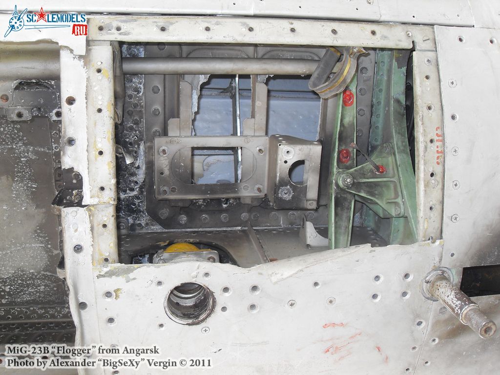

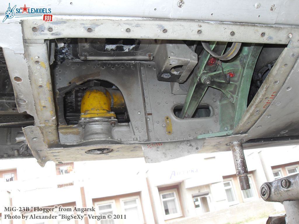

    Внутри планера сейчас загружу, надо поискать. Вот 2516 на трех фото, последнее фото смотрим влево-вниз, там целое на первых двух половинка видна и на втором еще раз 2516 итого в трех местах.

    На интерцепторе правой плоскости есть надпись чёрным:1907. Внутри гаргрота 1906. На верхней крышке правого канала слива погранслоя возле каждого винта выбито число 19. На корневой секции интерцептора правой плоскости красный номер написан от руки типа 65б.
    Крылья можно отбросить высокой вероятностью, на центроплане обычно совпадает с заводским, теперь понятно что 19-я серия.
    Когда машину собирают, берут те части выпущенные цехом агрегатной сборки, что ближе лежат. Жаль, было бы две надписи с одним номером на ФЗ, вопрос был бы снят.
    Пока выходит, что это машина 1906 с крылом от 1907 и Стб от 1909.
