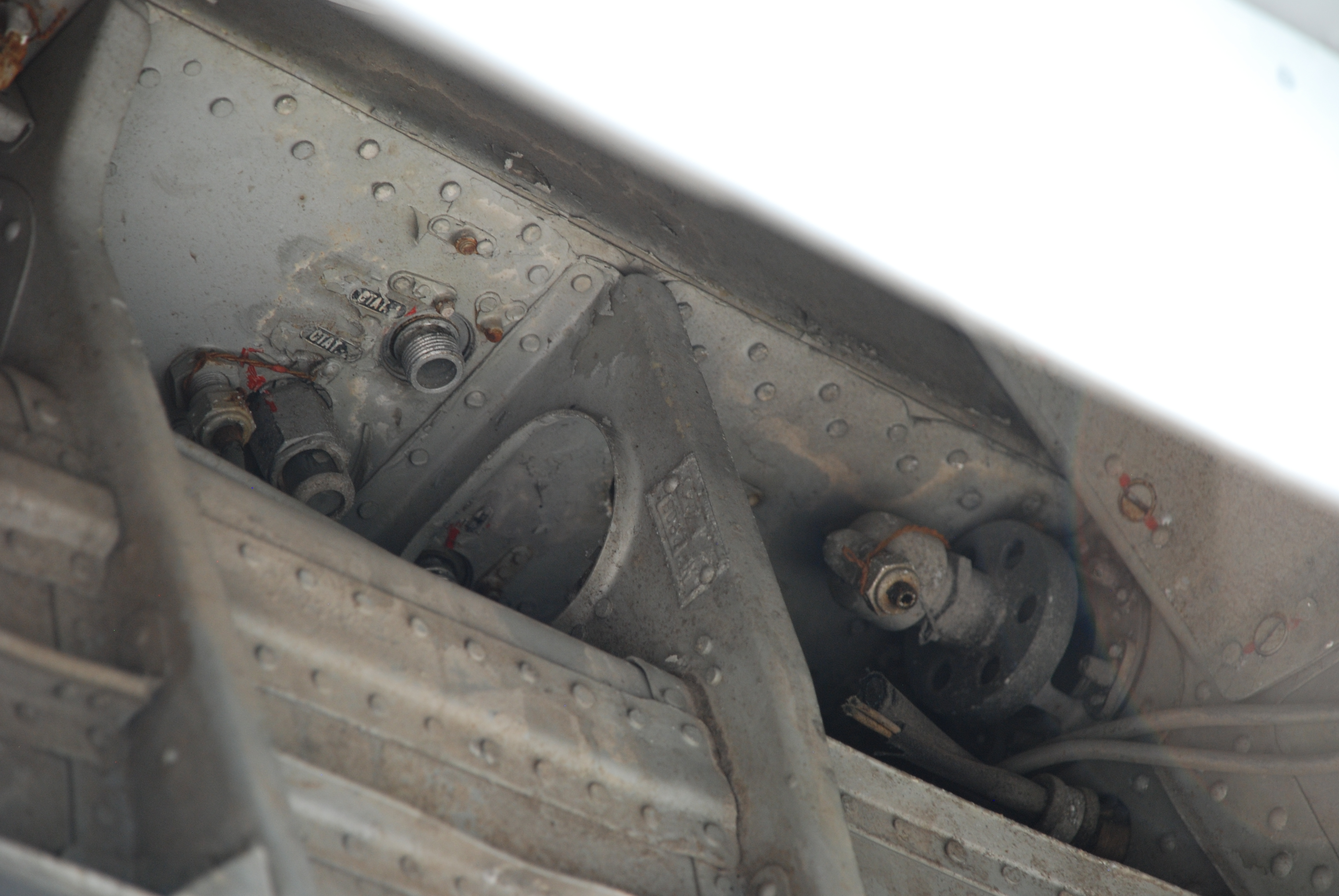

    Вот здесь Музей военной техники в г. Верхняя Пышма Свердловской области. есть фото шильдиков МиГ-21ПФМ б/н 01 красный
    Последний раз редактировалось Fencer; 18.08.2014 в 14:03.

    Шильдик похоже не тот, надо снова искать, должно быть несколько с одним номером, в нише шасси может быть.
    АП!
    у меня он есть
    940МИ08 ПФМ №21 28 08 1965 СССР 01 160-й УАП, Свердловская область, Верхняя Пышма бн 137
    Последний раз редактировалось lindr; 18.08.2014 в 14:35.
    АП!
    у меня он есть
    Вот еще шильдик Музей военной техники в г. Верхняя Пышма Свердловской области.

  19. #539
    06.06.2009
    3,510
    1
    Вот еще шильдик ......
    По моему там номер 29-08 !!!!!
  20. #540
    12,853
    И чем это говорит?
